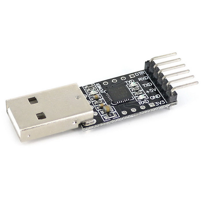

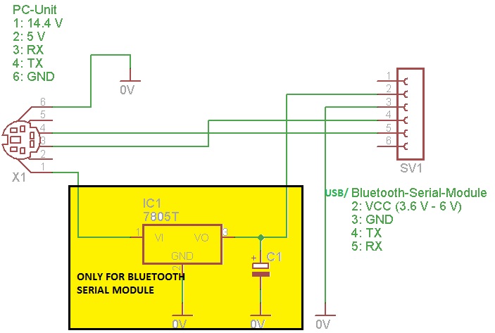

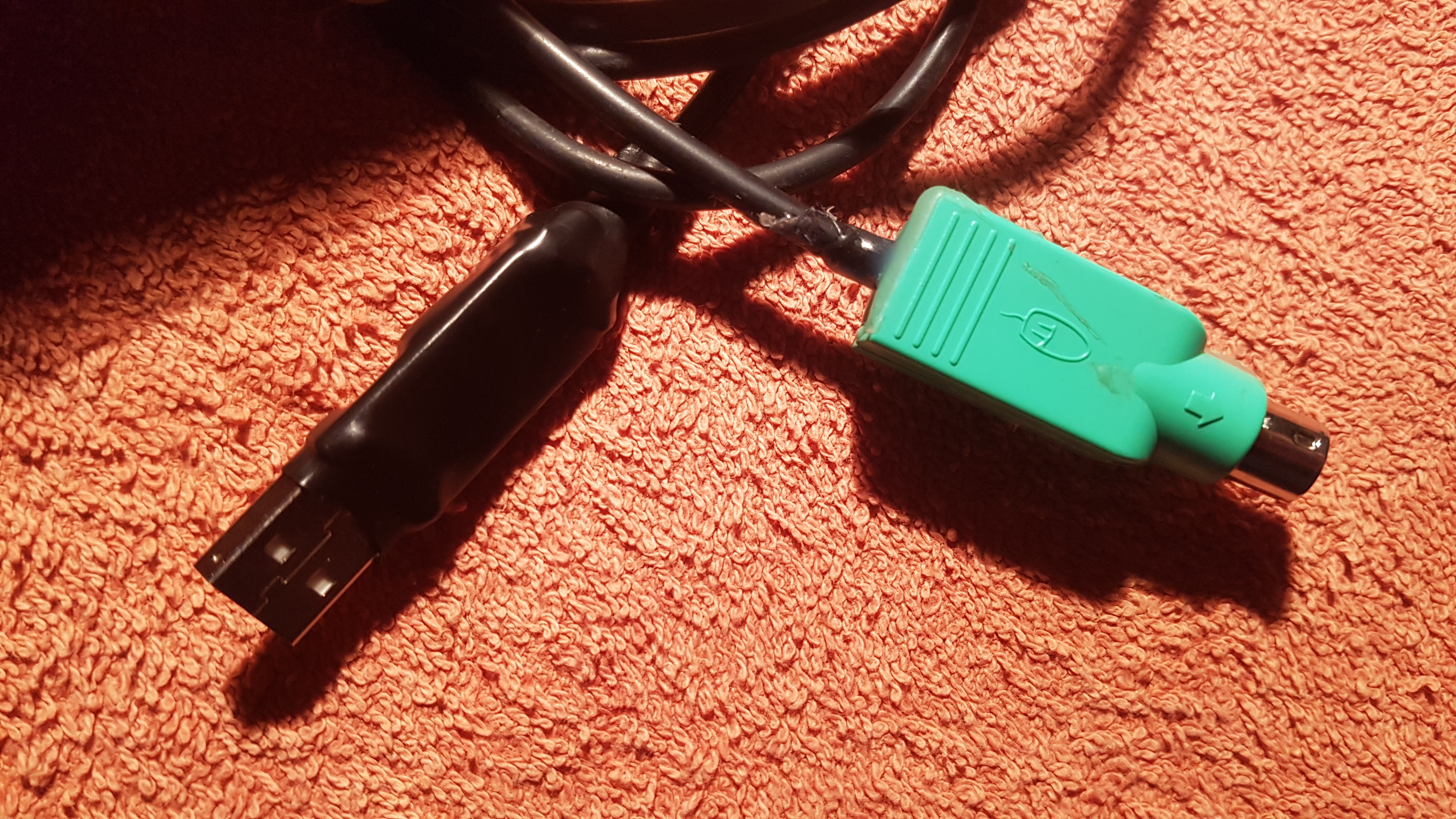

Aby samemu zrobić kabelki do CARRERA DIGITAL 124/132 potrzebujemy :
- trochę umiejętności lutowania :lol:
- starą przejściówkę myszy USB/PS2
- moduł ARDUINO USB lub Bluetooth
- kabelek
- młotek
- lutownica
- cyna
- pistolet z klejem na gorąco
1. za pomocą młotka rozbijamy po bokach ( na łączeniu) przejściówkę - odcinamy kabelki od wtyczki ps/2 a gniazdo USB wyrzucamy
2. łączymy wtyczkę z modułem w/g dołączonego schematu
3. zalewamy klejem na gorąco i sklejamy obudowę przejściówki
4. moduł ARDUINO wsadzamy w koszulkę termokurczliwą lub w jakąś inną obudowę
5. CIESZYMY SIĘ Z KABELKA - DZIAŁA 100%
