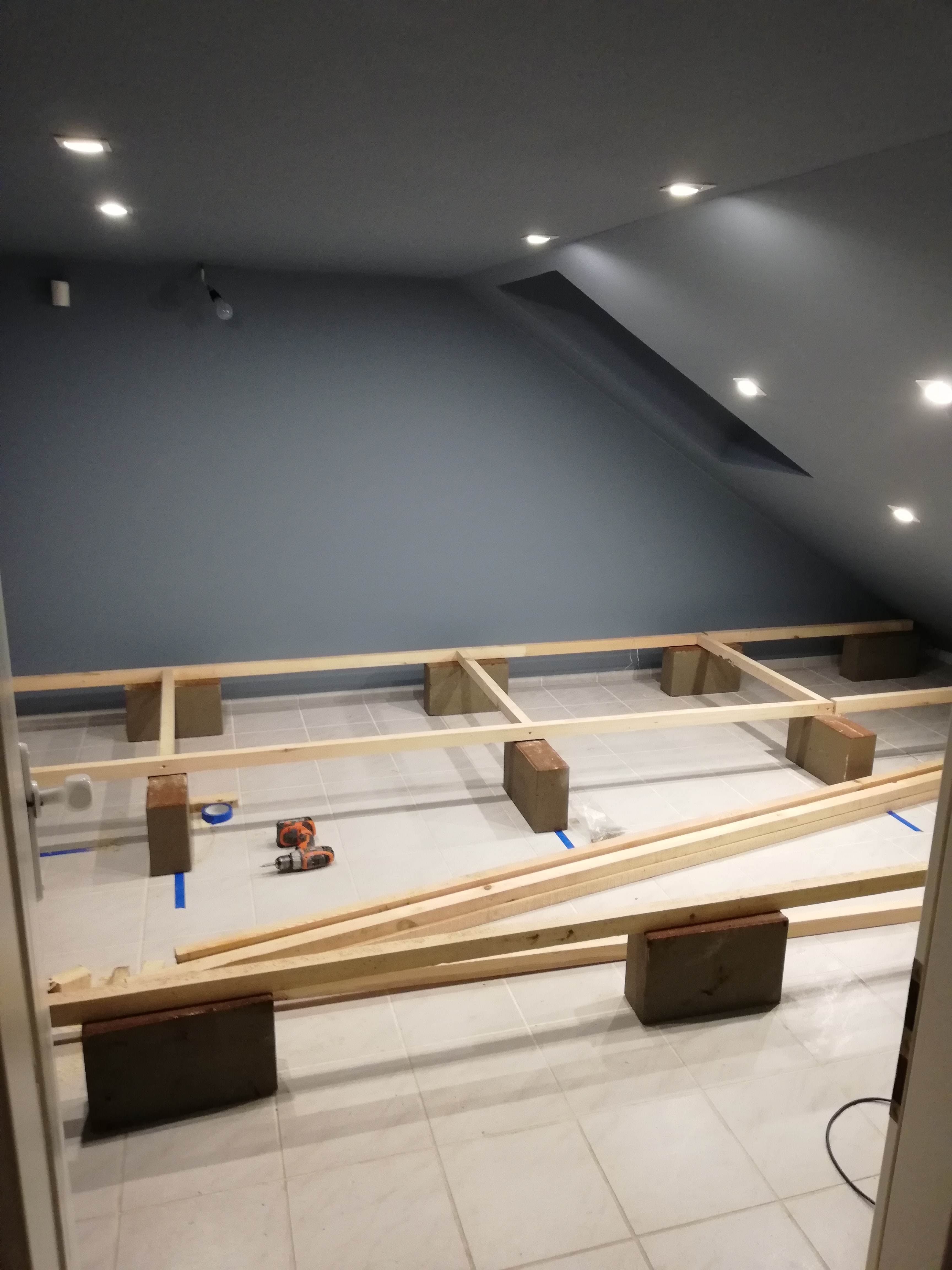

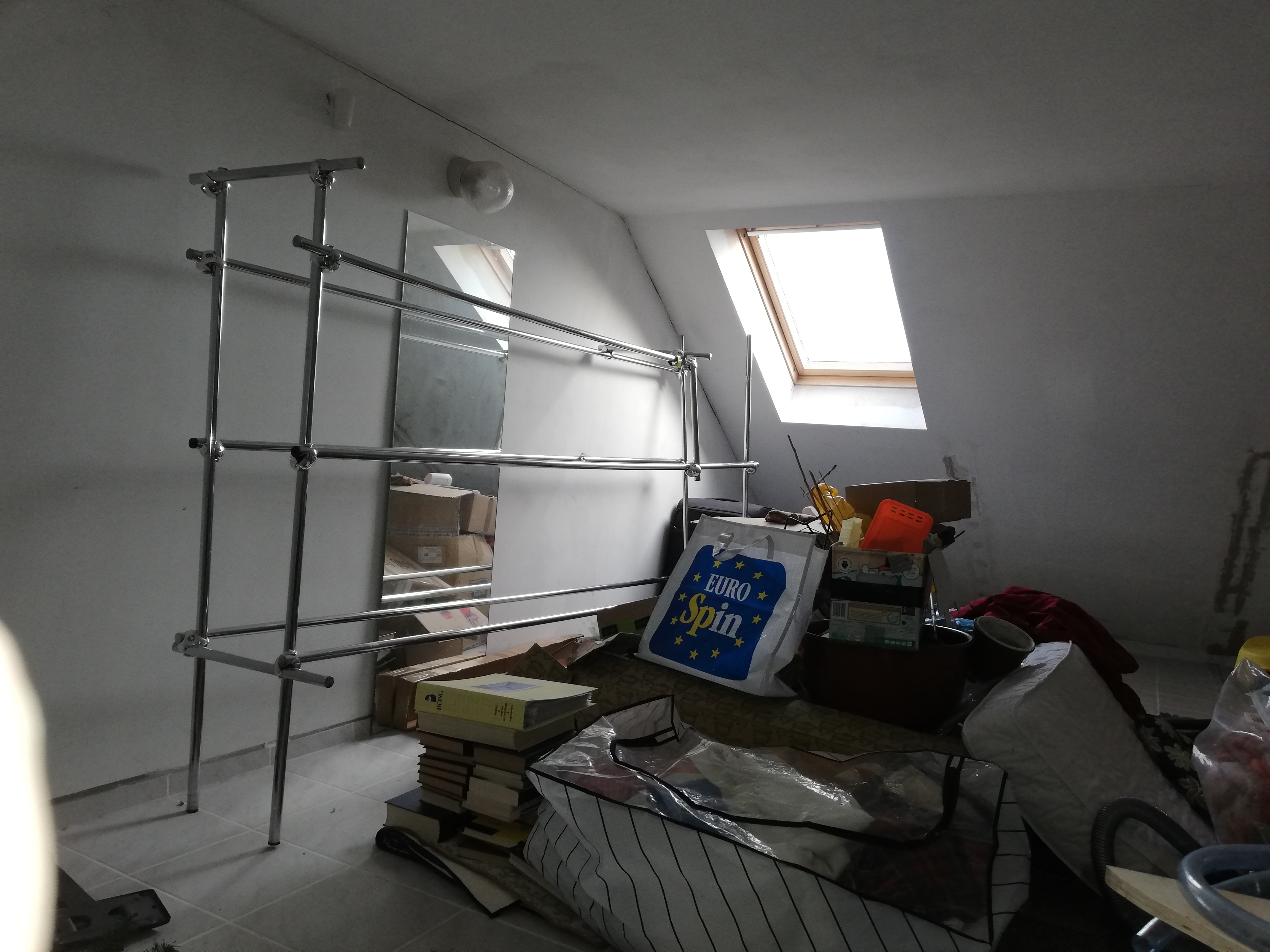

Tchnięty weną zdobytą podczas ostatnich wyścigów u Petrusa :lol: zakładam temat, w którym postaram się opisać budowę mojego(dzieci oczywiście też) toru na poddaszu. Planuję jeździć tylko pojazdami w skali 1:24, więc pobocza będą koniecznością.

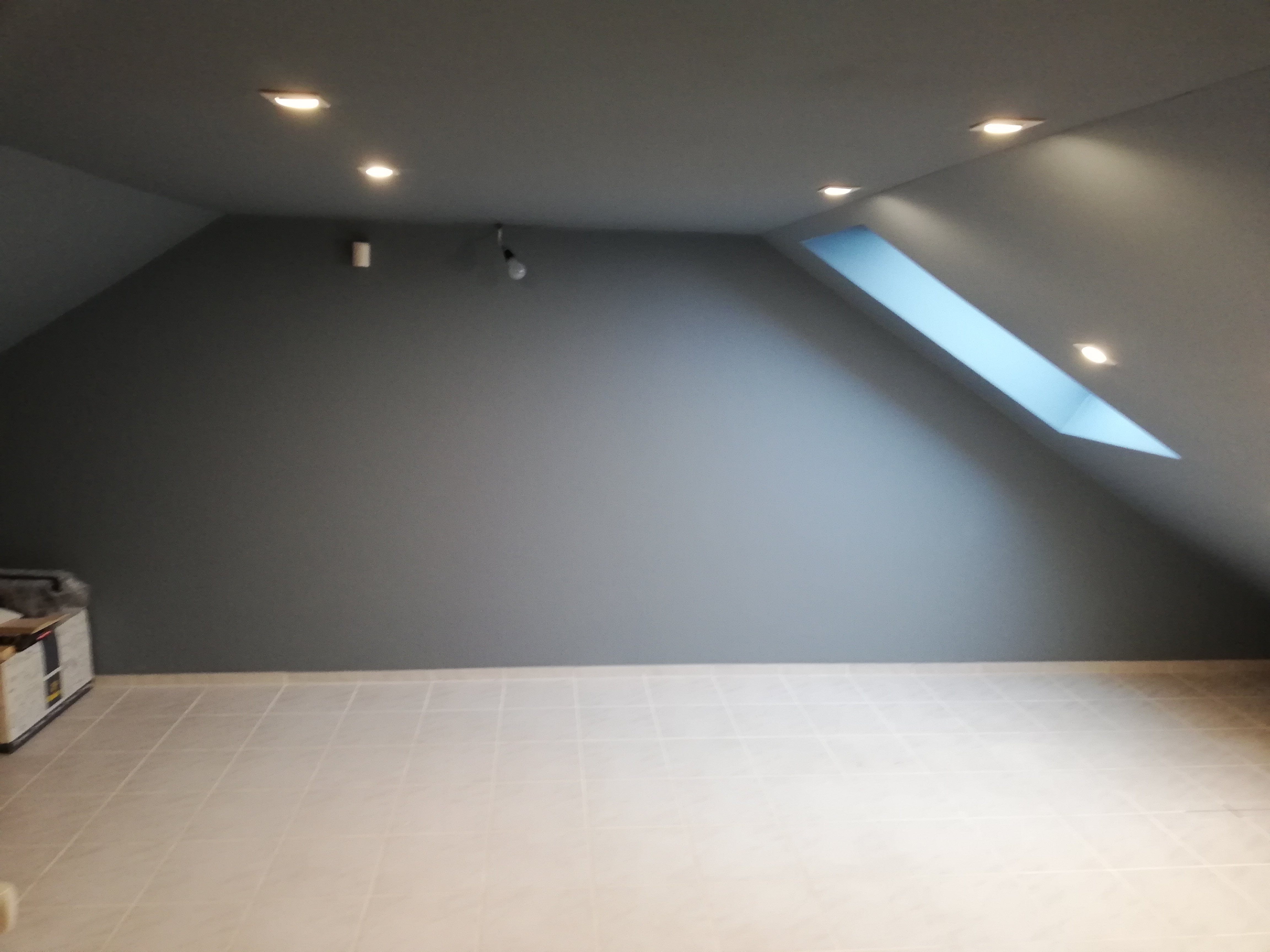

Do dyspozycji mam powierzchnię o wymiarze 5,7m x 3,7m, sam tor będzie na płycie 5m x 2,5m na wysokości 30cm. Pomieszczenie niestety jest dość niskie ~2,2m ale z moim wzrostem nie ma co narzekać.

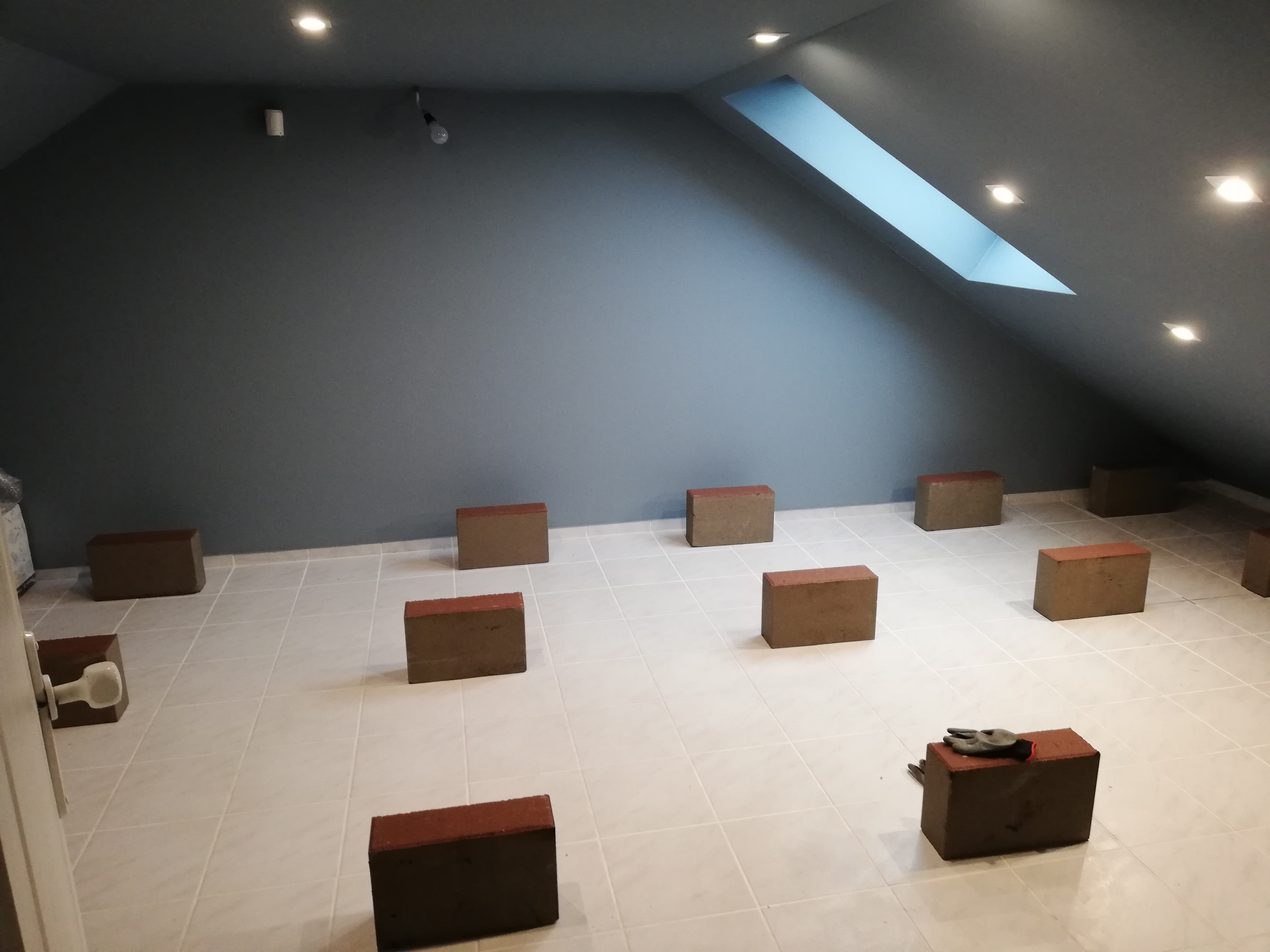

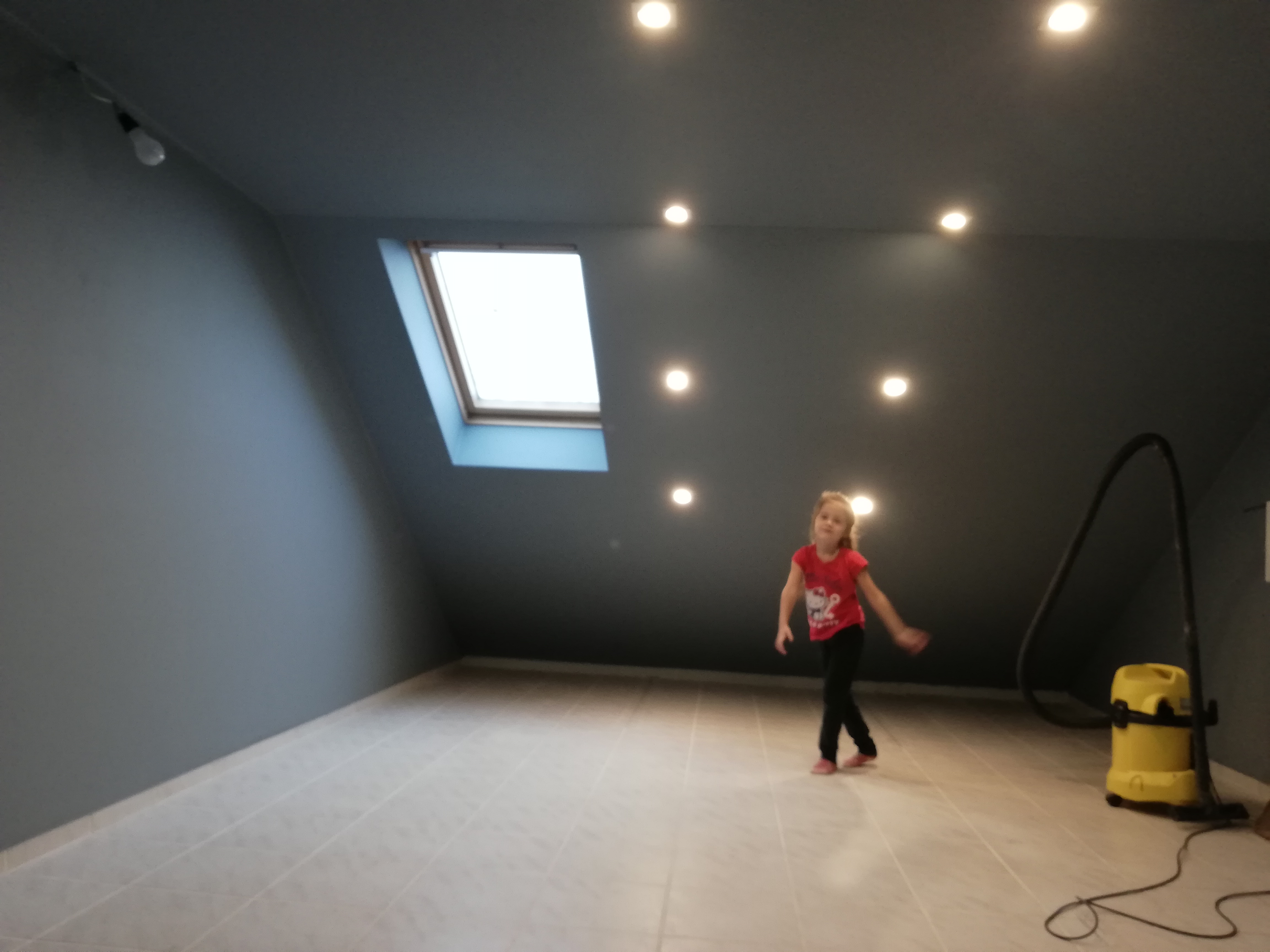

W pierwszej kolejności musiałem stryszek oczyścić ze zbędnych gratów, których latami nazbierało się miliony ton. Następny krok to wymiana oświetlenia na bardziej klimatyczne i pomalowanie ścian oraz sufitu.

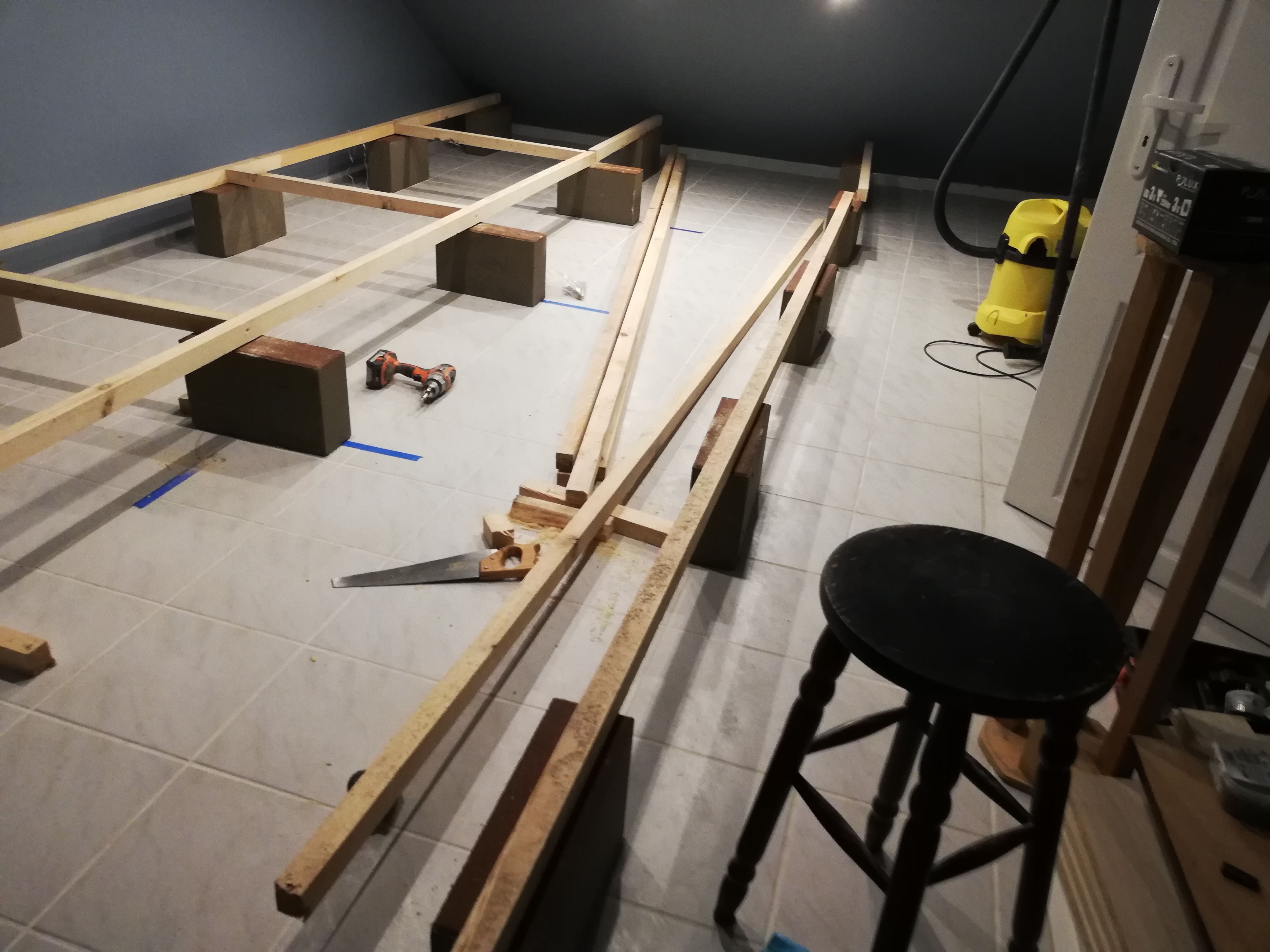

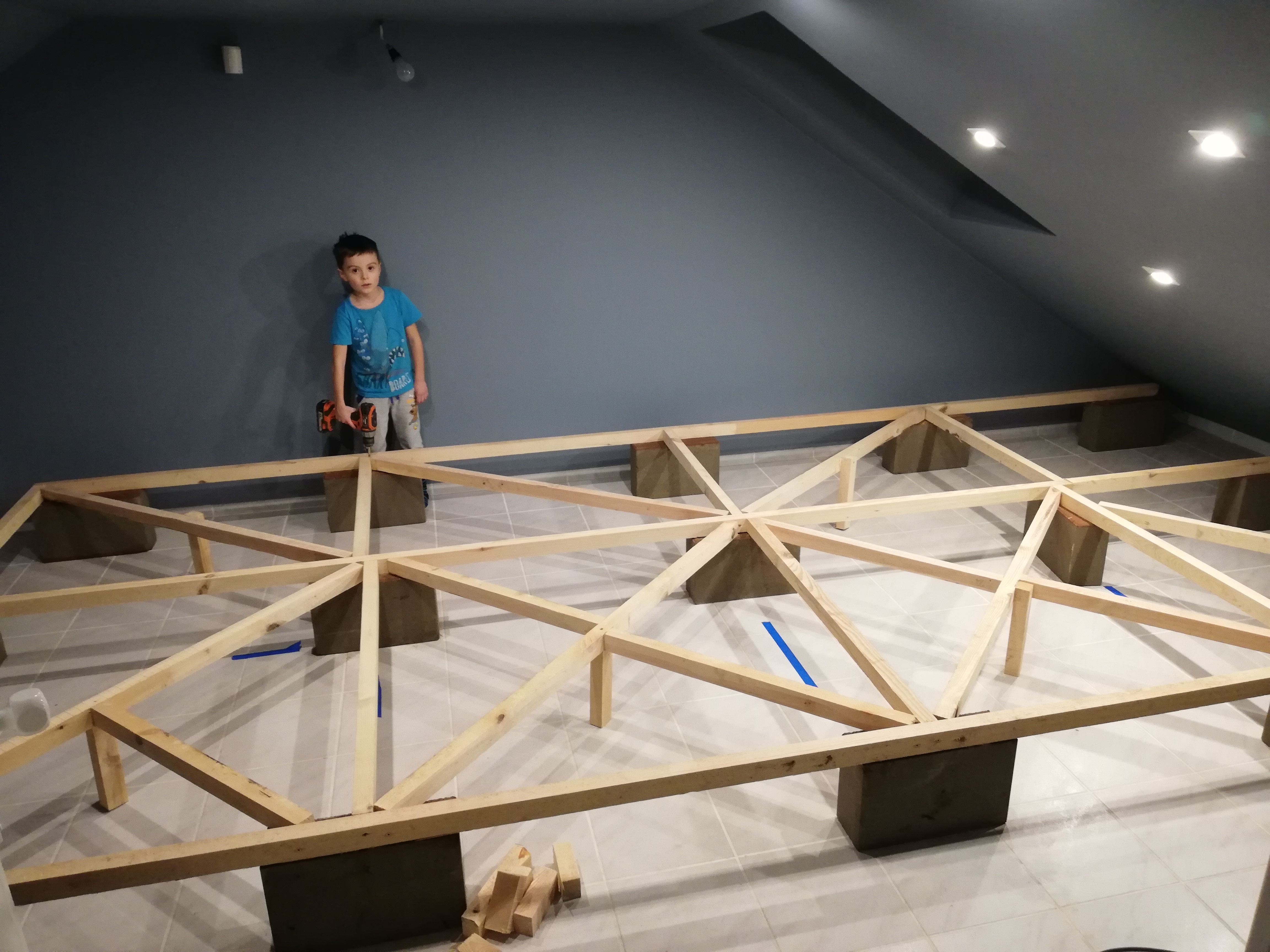

Na tą chwilę mam konstrukcję z 15 bloczków fundamentowych ze stelażem z krawędziaka 5cm x 4 cm (poszło 40mb i muszę dokupić bo trochę zabrakło).

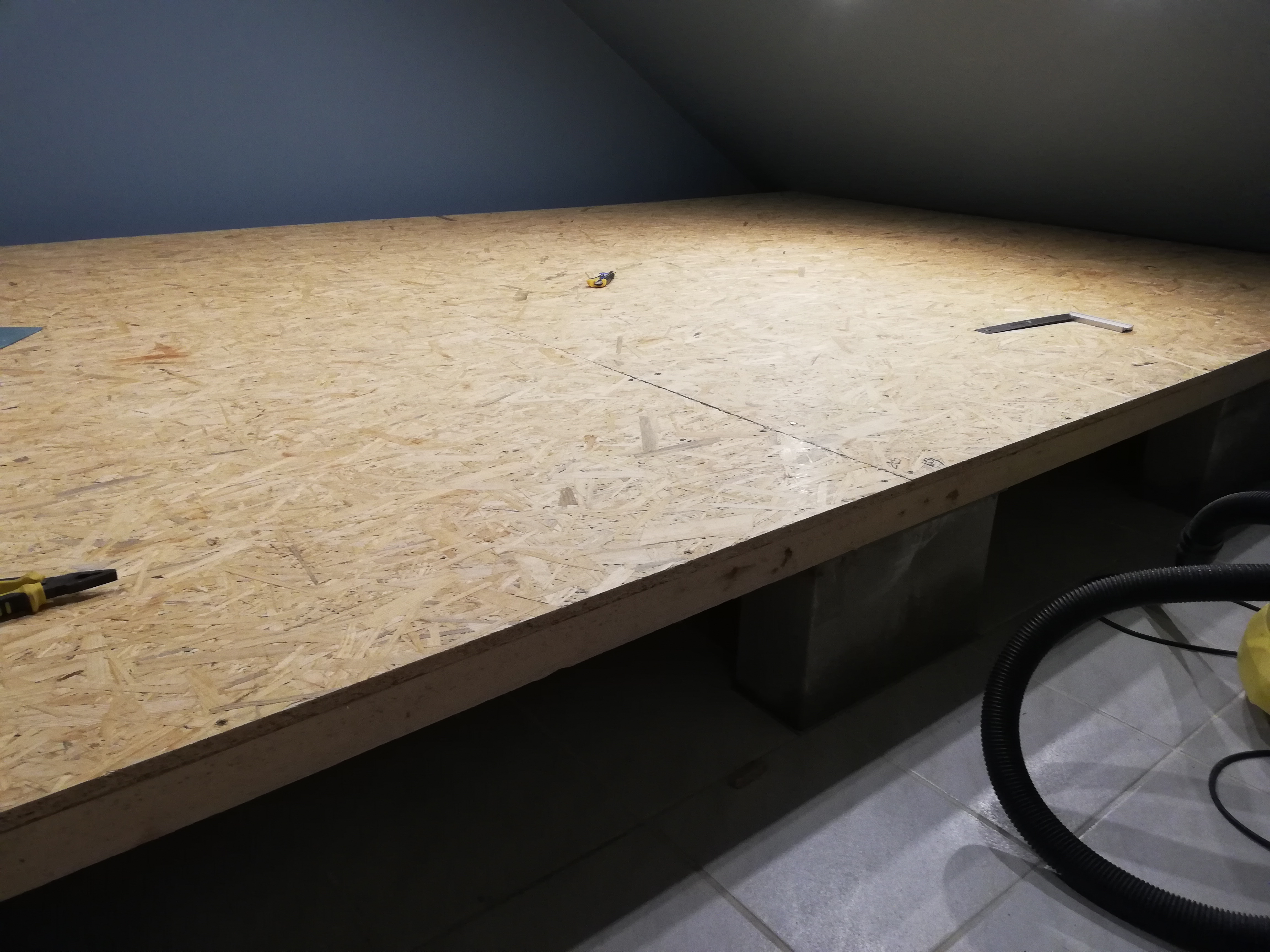

Następnym krokiem będzie kupno 4 szt płyt OSB 18mm, położenie i dokręcenie. Na to pójdzie wykładzina obiektowa zdobyta gdzieś po znajomości z odzysku. Niby granatowa ale kiedyś i tak zniknie pod warstwami MDF, sztucznej trawy, gór itd itp. W planie na najbliższą przyszłość (okres międzyświąteczny) jest też zamówienie fototapety na ścianę. Zdjęcie mam już wybrane wydruk próbny trochę mnie rozczarował, ale zdobyłem wybrane zdjęcie w lepszej rozdzielczości i myślę że efekt będzie wooow :!:

Proponowałbym pod bloczki jak i konstrukcję drewnianą podłożyć przekładki, choćby z kawałków wykładziny, trochę wygłuszy, a napewno zniweluje drobne nierówności,
może też jakieś rury pilotami, pod przyszłe nieprzewidziane instalacje elektryczne pod torem?
To tak na szybko. Polaż trasę, bo pewnie masz już zaplanowaną.

Dobrze by było. Od frontu i lewa strona będzie dostępna(z lewej tor kończy się przed skosami). Gdybym z tyłu zrobił ok 20 cm przejście to z przodu będzie tylko około metra miejsca trochę słabo. Z kolei podejście dookoła bardzo się przydaje. Rozważam jeszcze zwężenie stołu do 2,3-2,4 aby zyskać miejsce do stania przed torem i wspomniane 20cm z tyłu.
Bardzo dobra myśl, tak zrobię :idea:

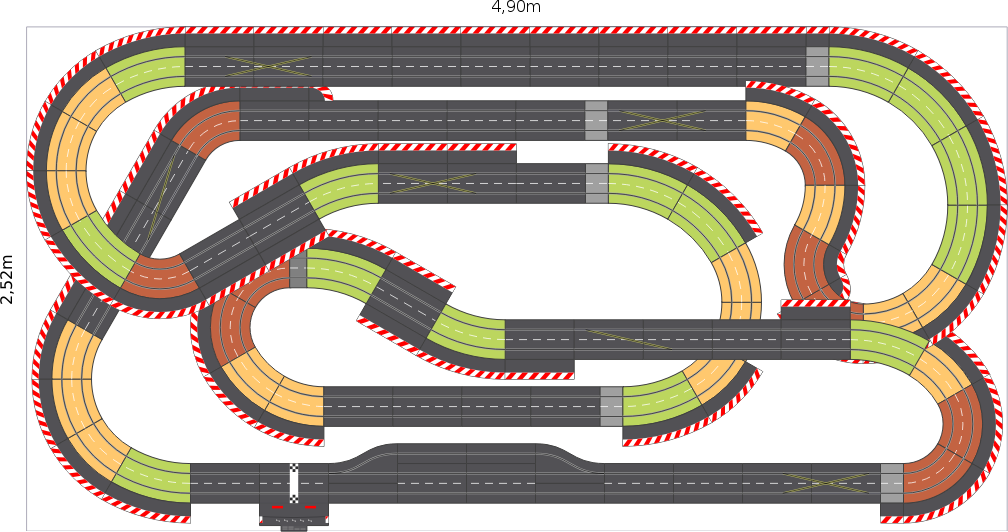

Coś jak w załączniku chodzi mi po głowie, ale muszę jeszcze zweryfikować co mam z torów a co powinienem dokupić. Na ostateczną wersję trzeba będzie poczekać, muszę przemyśleć i przysiąść do planowania samemu. Ten plan jak widać jest zapożyczony.

Jest to jakieś wyjście. Na razie wstawię płyty na 2,5m z dojściem z tyłu i wtedy ocenie czy miejsca z przodu jest wystarczająco.

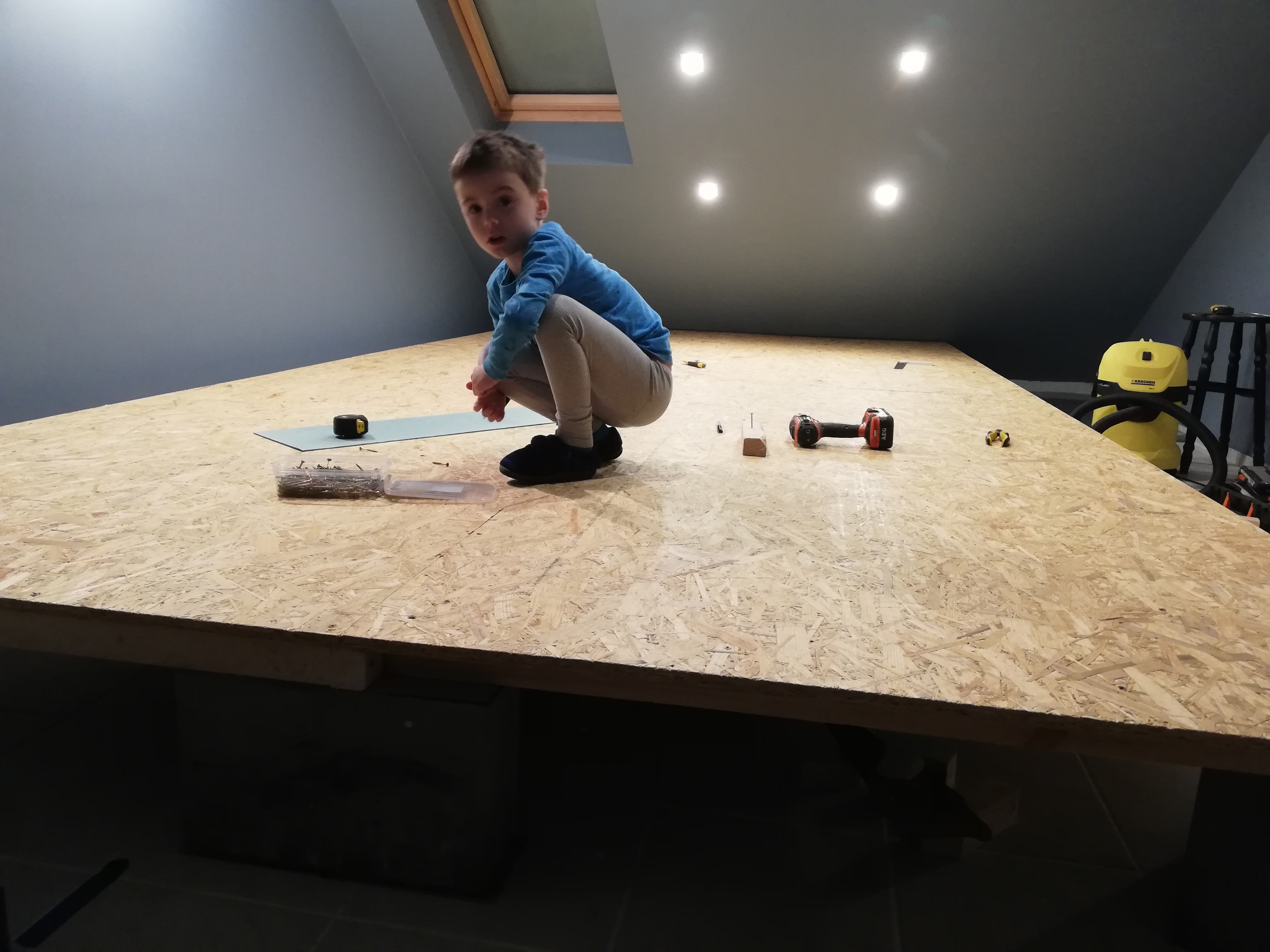

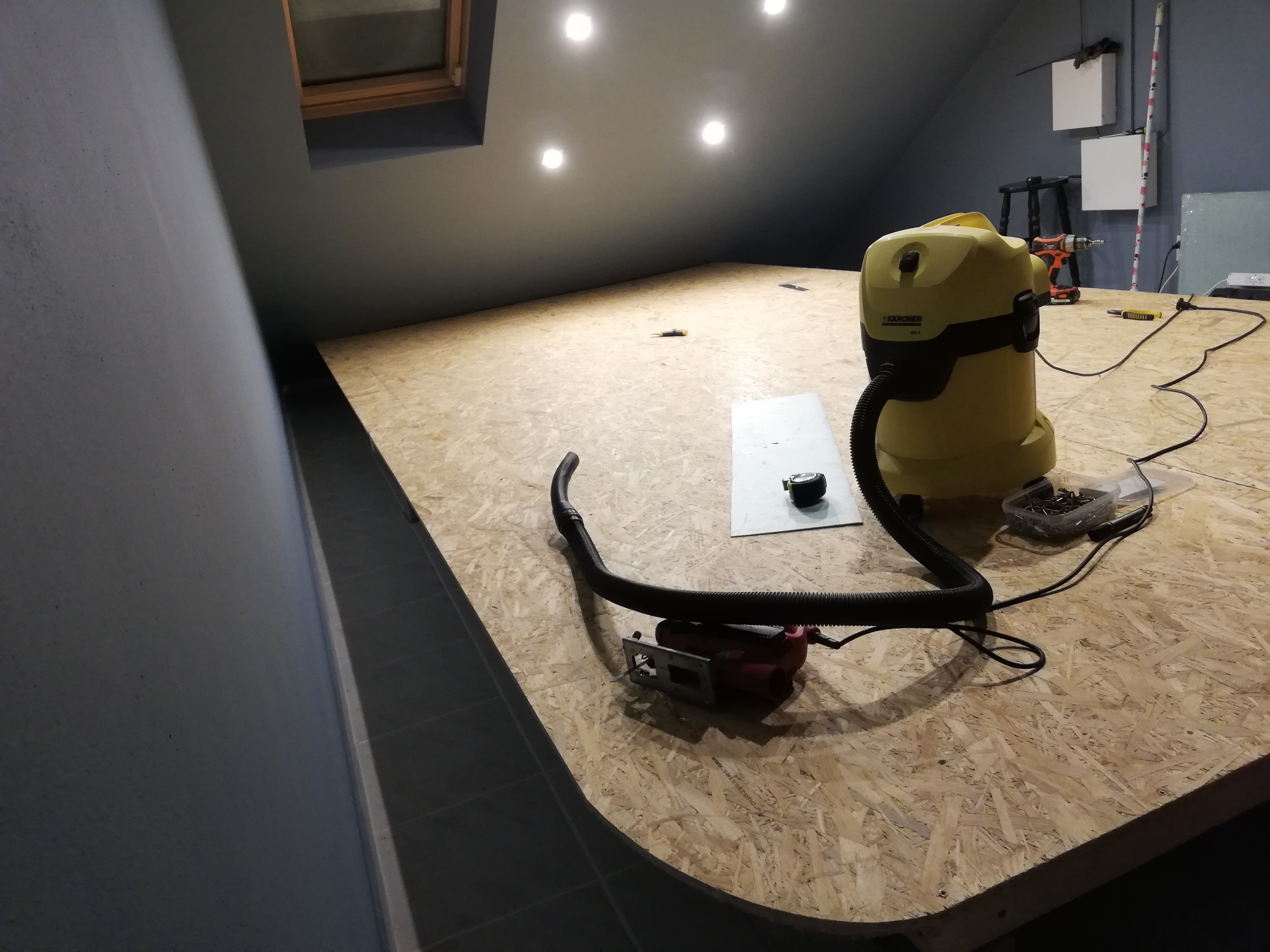

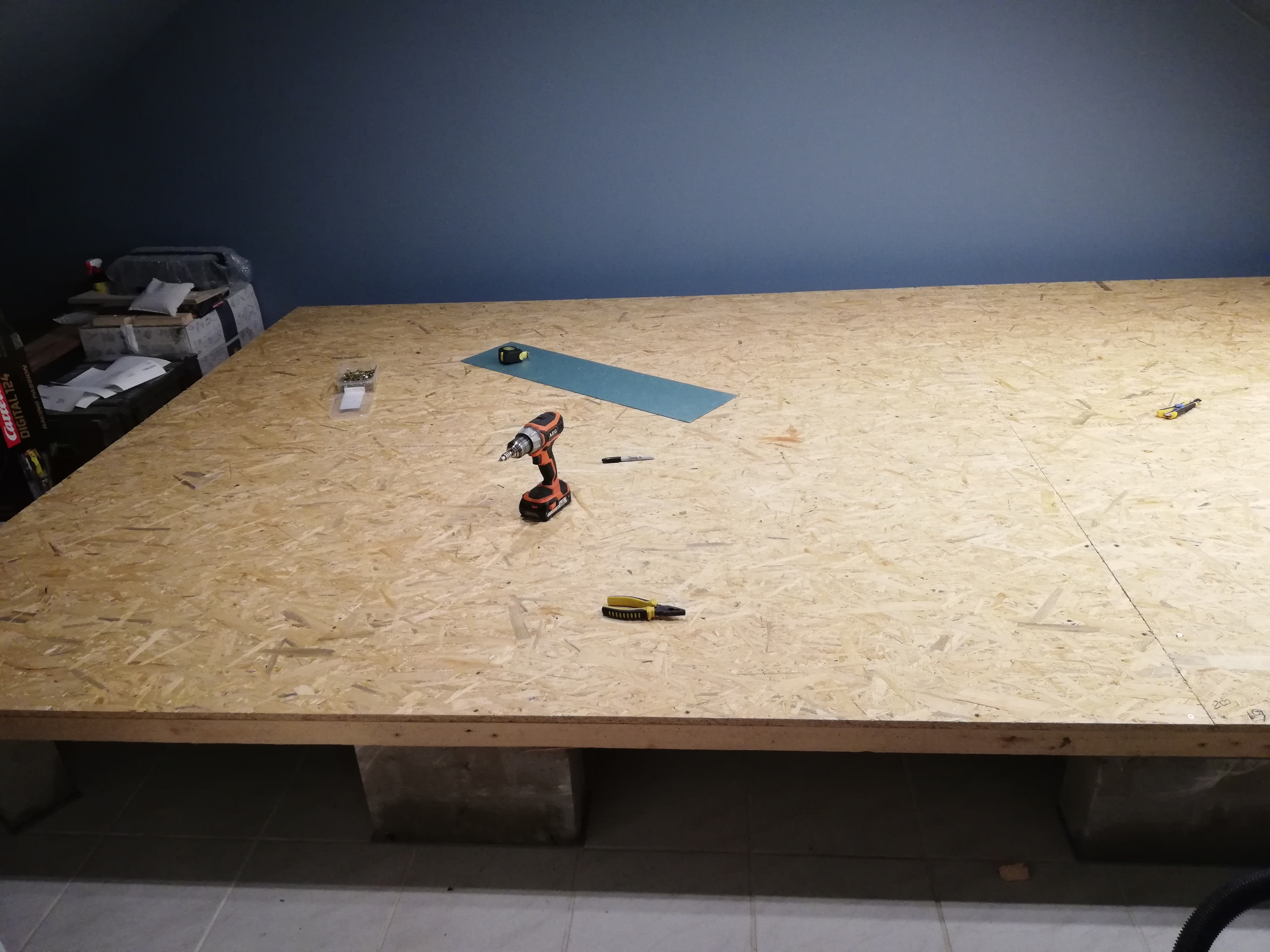

Opłytowane, :arrow: teraz wykładzina.
Zaczyna wyglądać coraz lepiej. :D

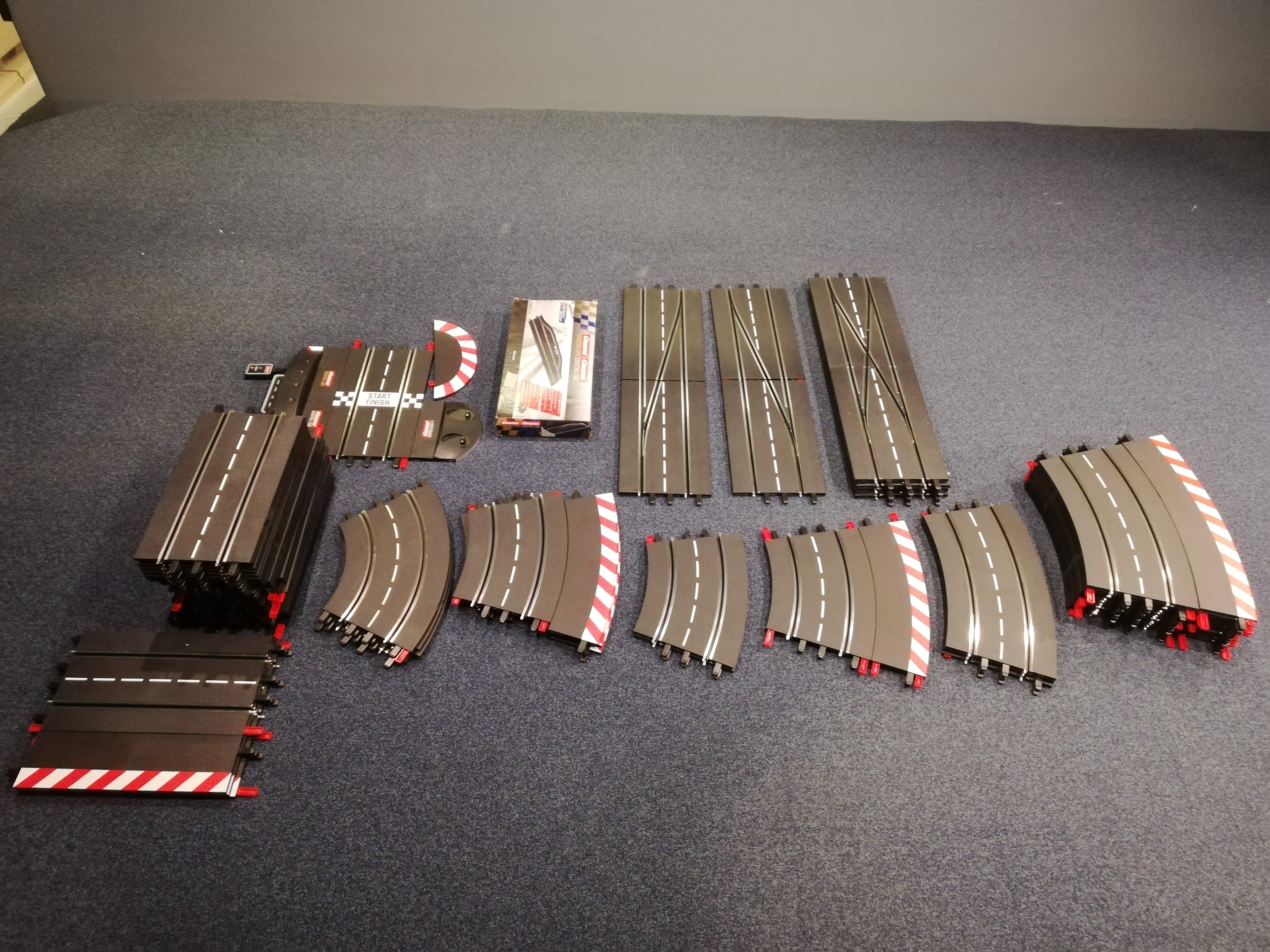

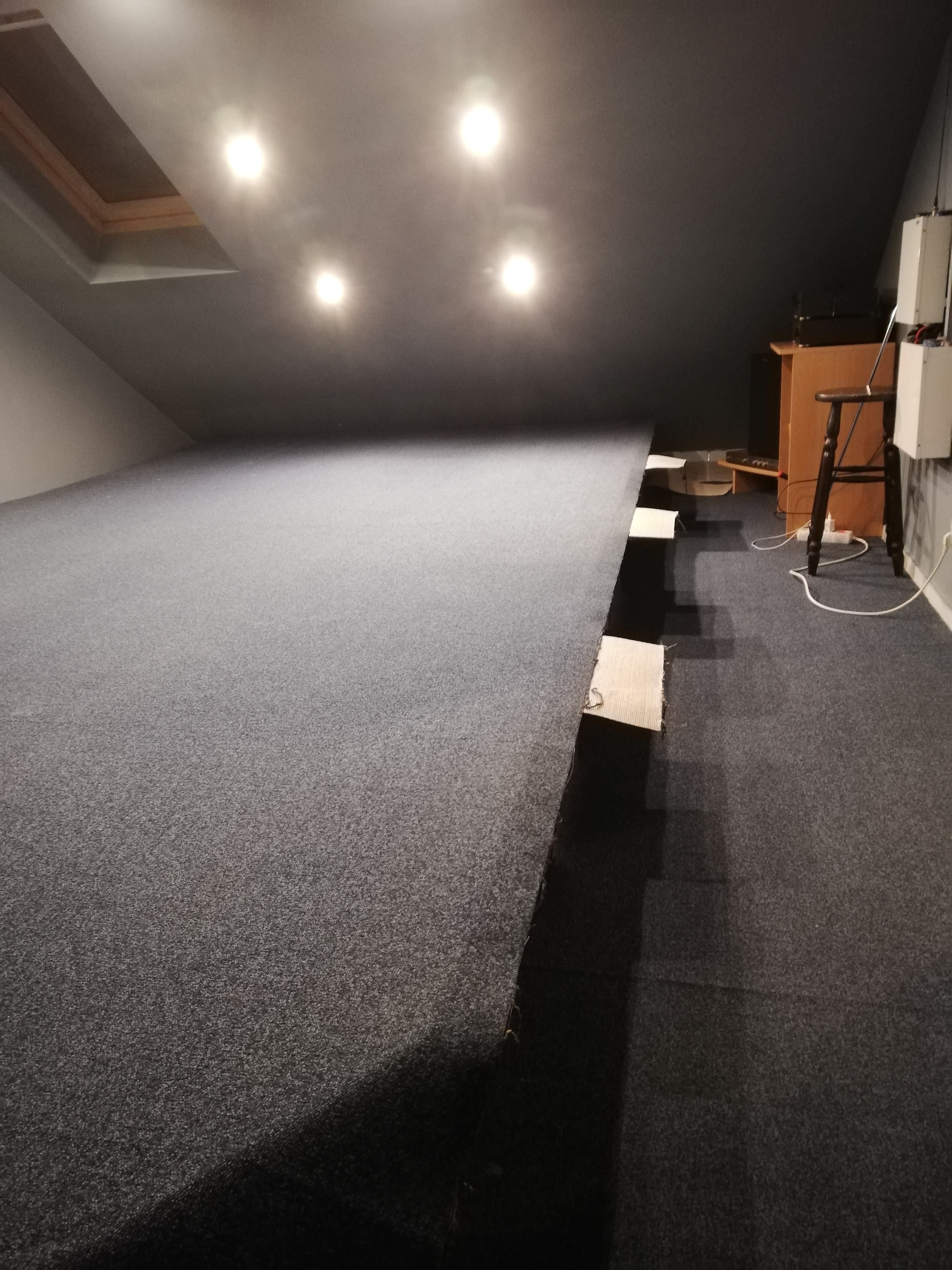

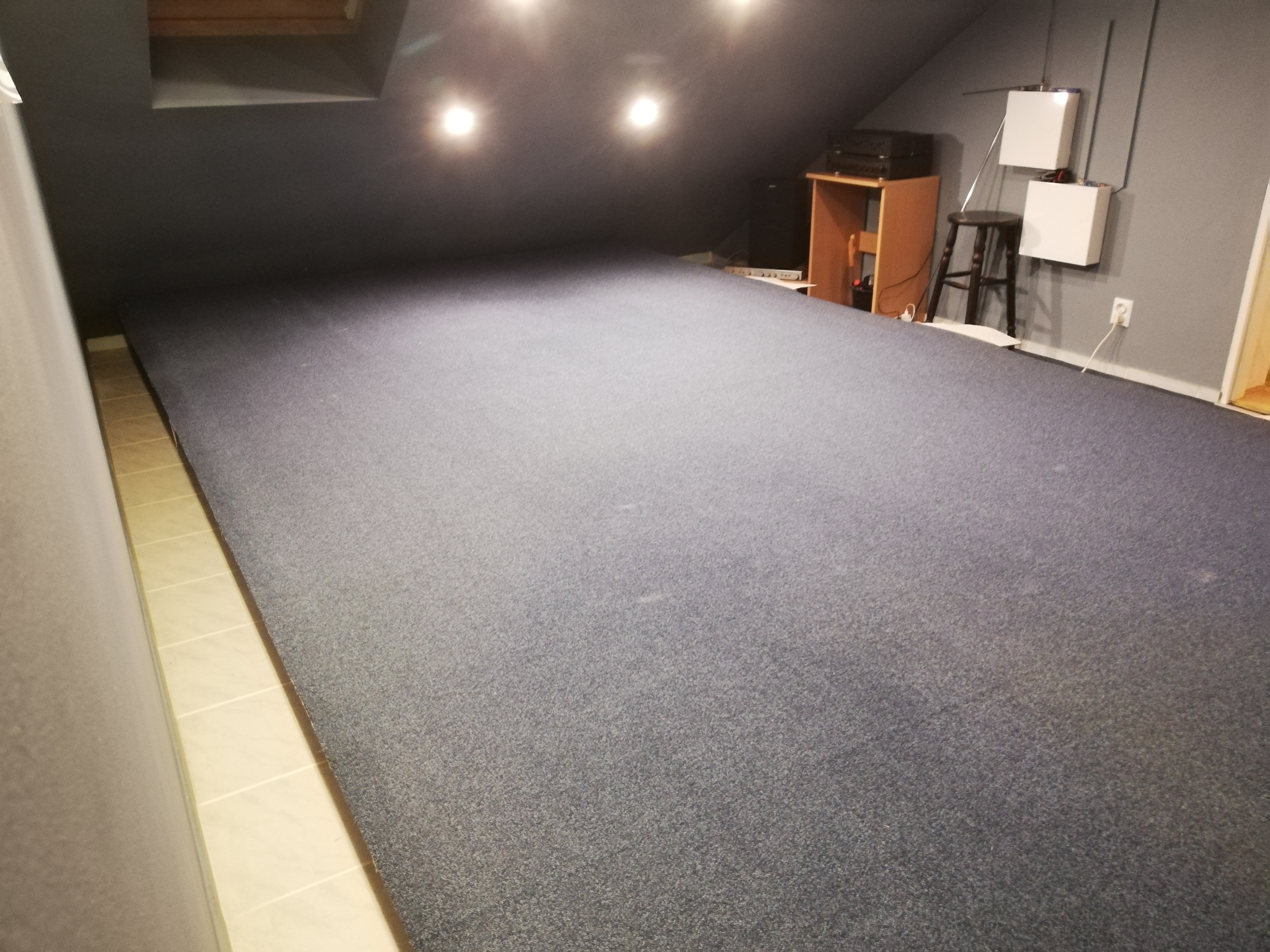

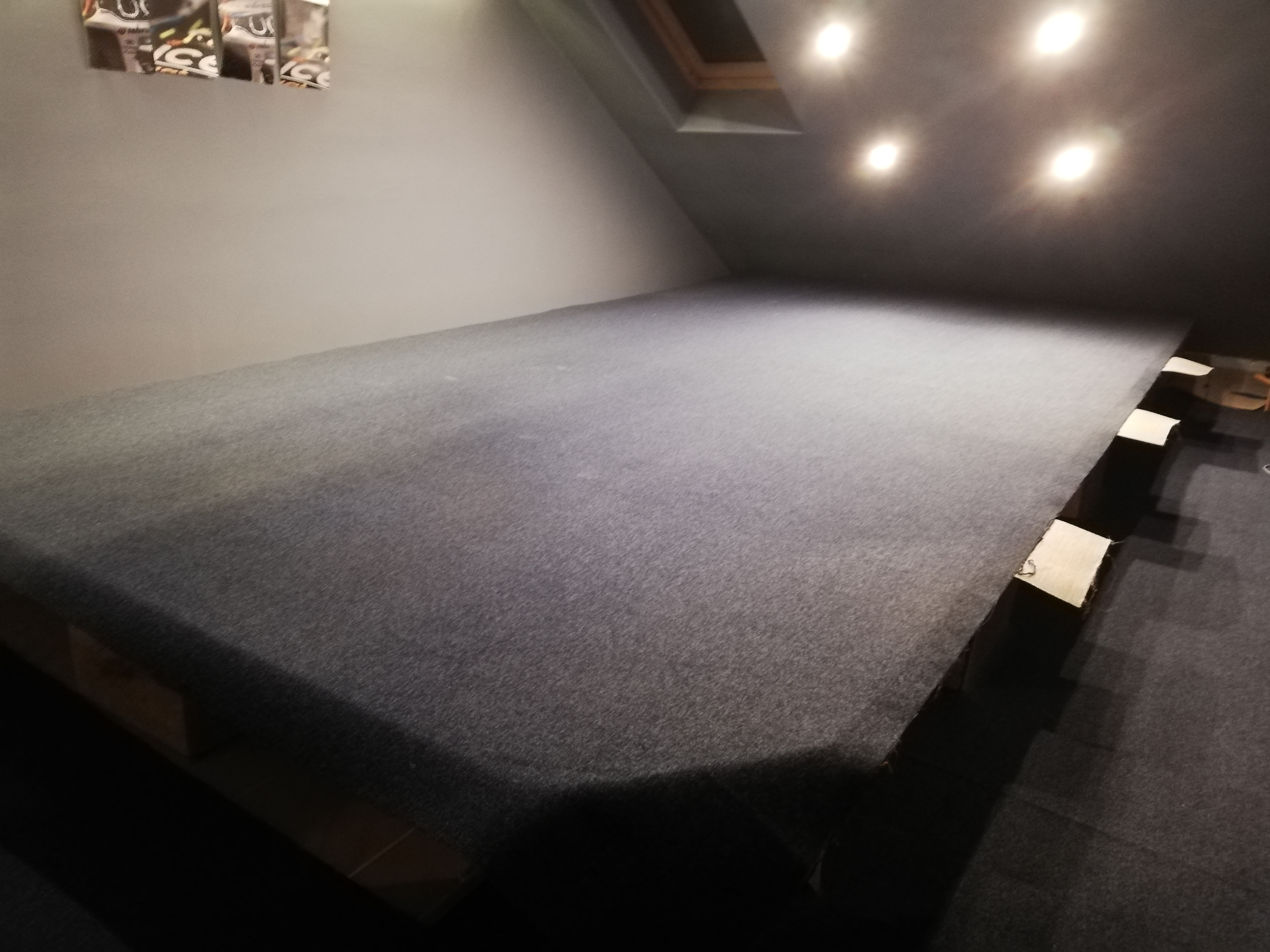

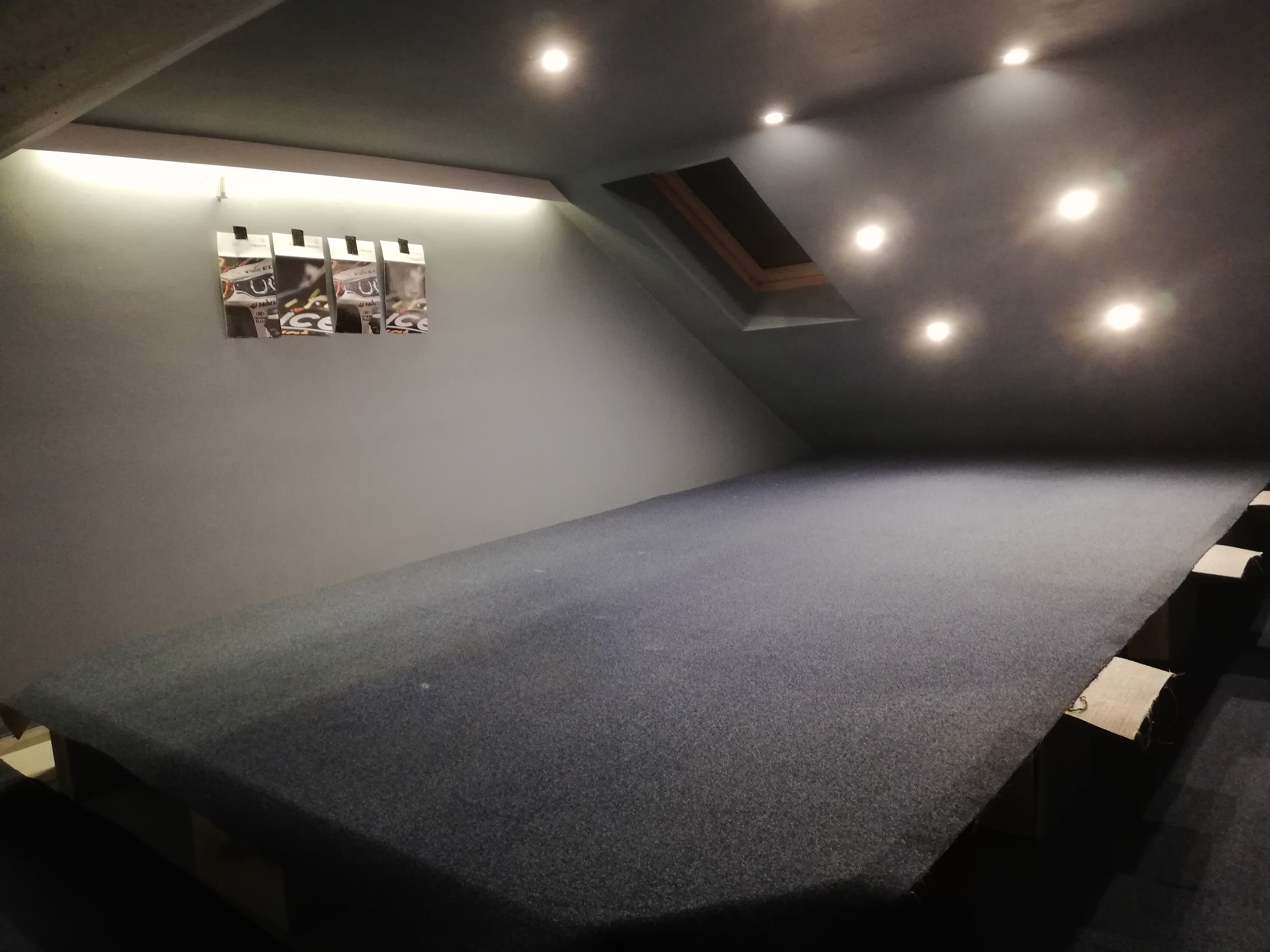

Po przyklejeniu wykładziny czas na inwentaryzację i poważne zastanowienie się nad kształtem toru :?
Póki co nie odcinam nadmiaru wykładziny z boków, później to zrobię.

Rozplanowałem coś w ten deseń dajcie proszę swoje opinie, nie wiem czy nie za bardzo pokręcona ta trasa. Jednym z głównych kryteriów było bazowanie na tych elementach, które posiadam. Niestety bez konieczności dokupienia się nie obejdzie.

Casamio pisze:Po przyklejeniu wykładziny czas na inwentaryzację i poważne zastanowienie się nad kształtem toru :?
Wow,wow, wow!! :o :shock: :o :D :D :D :D
Pieknie wygląda. Dobra robota!!! Aż chce się układać tor.
