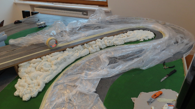

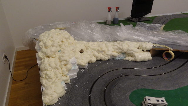

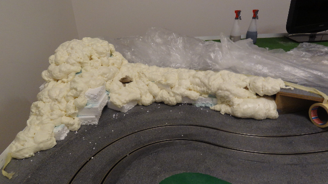

Dla bezpieczeństwa zabrałem się za zakręt znajdujący się w najmniej widocznym miejscu toru. Nigdy tego nie robiłem, więc trzeba zostawić sobie miejsce na próby.

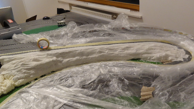

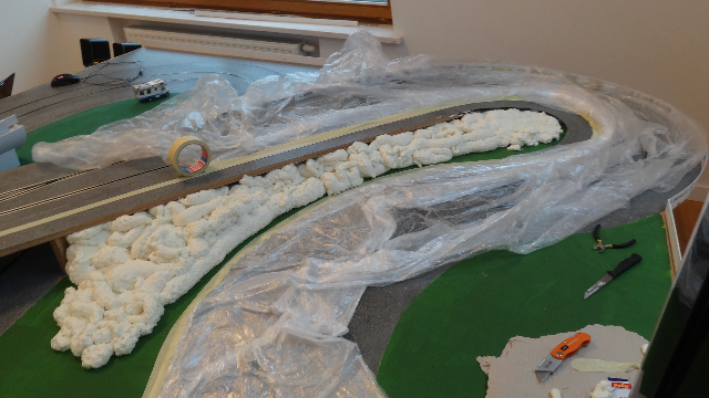

Zdecydowałem się na metodę z pianką.
Wypełniłem cały zakręt , ale należy pamiętać, że pianka bardzo się rozkurcza. Dlatego trzeba zostawić trochę miejsca!

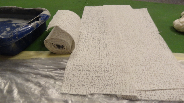

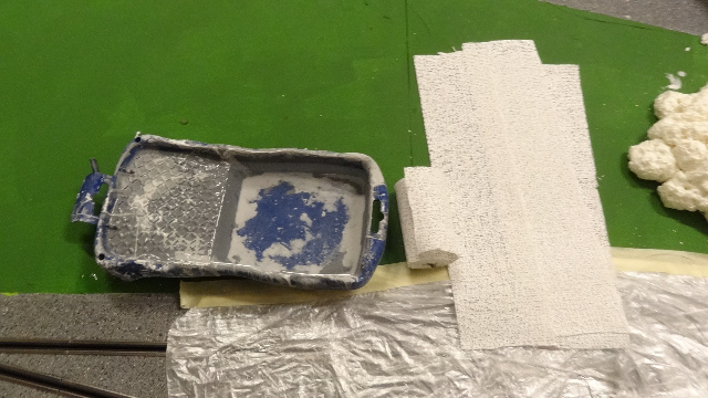

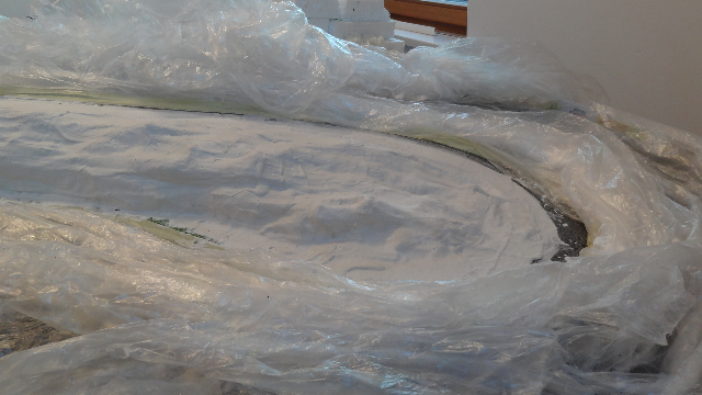

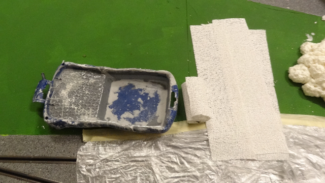

Później pokryłem wszystko bandażami z gipsem. Są takie do nabycia w aptece lub sklepach modelarskich (ale drogie). Dzięki Kempol za Twój egzemplarz testowy!
W miejscach gdzie były dziury lub chciałem zrobić wypukłości, wkładałem zgniecione gazety.
Całość pogipsowałem lekkim gipsem. Wyszła dość ładna powierzchnia, ale była za gładka. Zostawiłem całość do wyschnięcia.

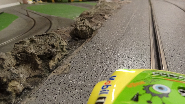

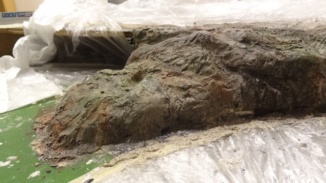

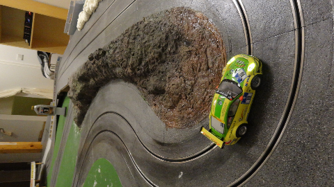

Po wyschnięciu przyszedł czas na rozwiązanie problemu z odpowiednią strukturą skały.

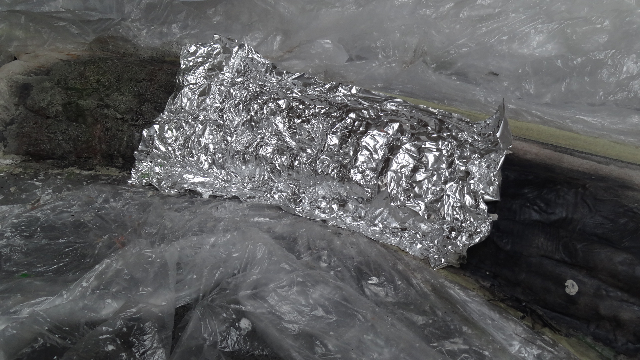

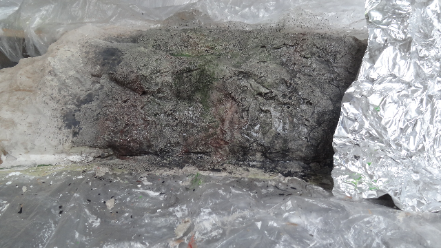

Aby uzyskać taką strukturę użyłem zwykłej folii aluminiowej.
Na powierzchnię nanosimy niewielką grubość gipsu (ja sprawdziłem, że najlepszy jest tynk Knauf Rotband - ma dość długi czas schnięcia i taką piaskową strukturę). Konsystencja musi być nie za rzadka. Później przykrywamy całość folią aluminiową i przyciskami trochę gniotąc folię.
Czekamy około 10 minut. Nie za długo bo folia może przykleić się do podkładu i będzie bardzo ciężko ją zerwać. Po zdjęciu folii mamy piękną strukturę skał.
Teraz pozostaje jeszcze odpowiednie malowanie. Z tym było najwięcej problemu. Zastosowałem buteleczki z psikaczem (do kupienia w każdym sklepie). Zrobiłem roztwory rozcieńczonej farby akrylowej - szarej, czarnej, zielonej i brązowej. Dobranie odpowiednich mieszankę to jest trudność!
No i pierwsza skała gotowa. Teraz jeszcze zazielenianie. Ale do tego muszę zrobić elektrosadzarkę :D

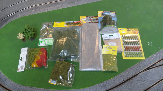

Kolejne rzeczy kupione. Niestety nie doszła dosiewarka i nie będzie jak eksperymentować z trawą :cry: .

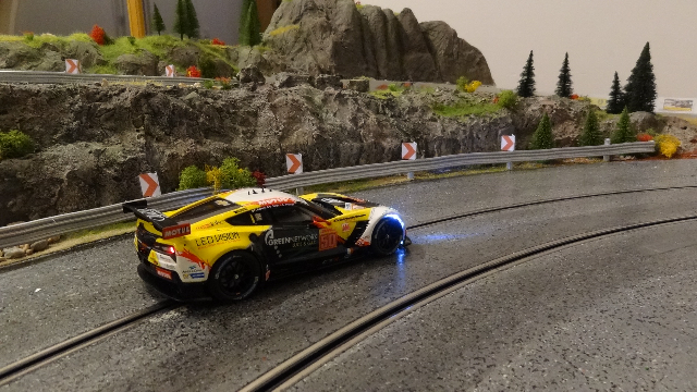

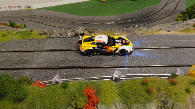

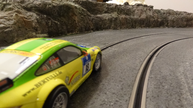

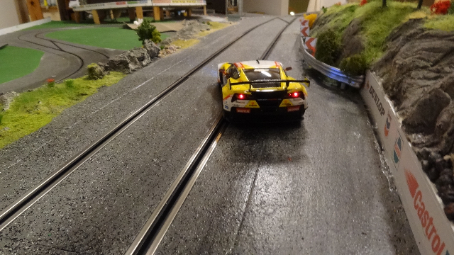

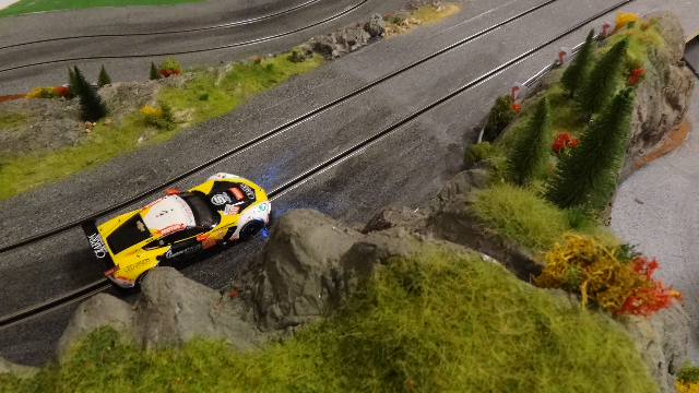

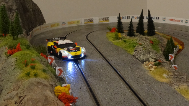

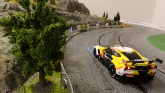

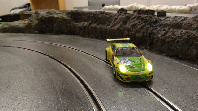

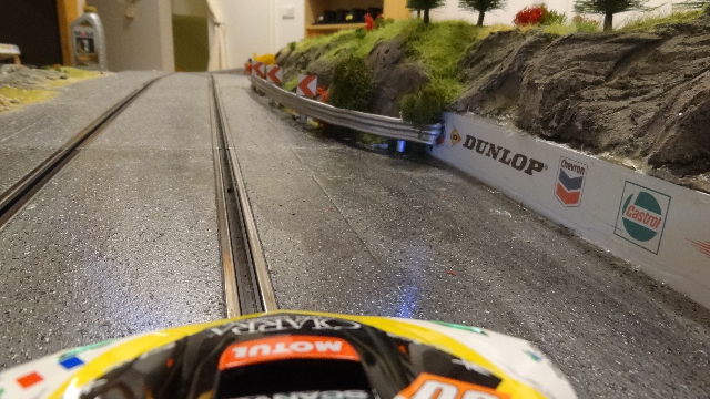

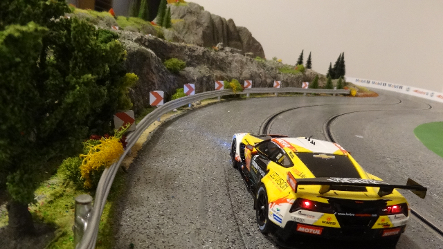

No i zbudowałem elektrosadzarkę. Super sprawa i nie jest to takie trudne. Obsadziłem zakręt górny lewy drzewkami i krzaczkami. Myślę, że mogę go uznać za zakończony. Teraz jeszcze góra naprzeciwko i górna lewa strona toru będzie zagospodarowana.
Kilka ujęć z Corvettą 1:24:

:-) najlepsze są te bandy z kabla elektrycznego :-) - WYPAS !!! Pozazdrościć makiety i zapału !!!

Petarda Ci to wyszło
ja jestem modelarzem także też robie takie tam różne rzeczy, gorki dlubie za zwyczaj w styrodurze
ale tutaj naprawde szacun i najwyzsza klasa wykonania , jeszcze raz powiem
PETARDA !!!! az slinka mi cieknie na sama mysl o sciganiu sie na czyms takim :)
Re: Góry i skały. Tworzenie terenu - Warsaw Raceway
DeathThorn pisze:Petarda Ci to wyszło
Nic dodać, nic ująć. Super sprawa, pięknie to wygląda fajny pomysł z strzałkami na barierkach. Gratulacje wykonania i pomysłu.
