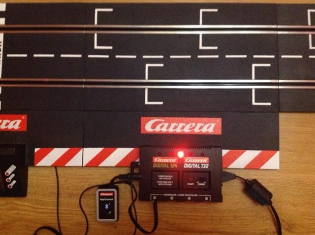

Czy app connect bluetooth działa z każdym control unit czy muszę mieć model dedykowany?
Re: Podłączenie do PC
Działa z każdym CU.
To nie jest Control Unit, to jest Balck Box.
cyberneticus
- Posty: 5
- Rejestracja: 21 lip 2016, 09:03
Dziękuje za odpowiedz. Mam jeszcze panel z ekranem LCD można na nim ustawić ilość okrążń itp. Możesz napisać czego potrzebuję do podpięcia blutooth?
Będziesz potrzebował:
Control Unit
DIGITAL 132
Art. nr. 20030352
Control Unit
DIGITAL 132
Art. nr. 20030352
