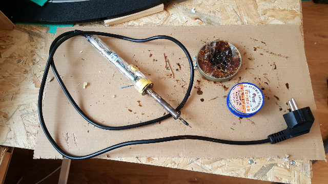

Lutownica, cyna i kalofonia

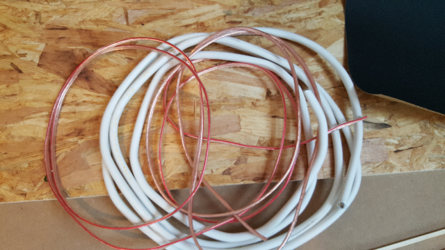

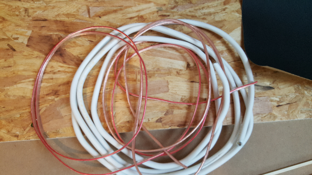

Kabelki: 5cio żyłowy (5*2,5) oraz głośnikowy taki jak większość z nas używa jako dodatkowy kabel prądowy

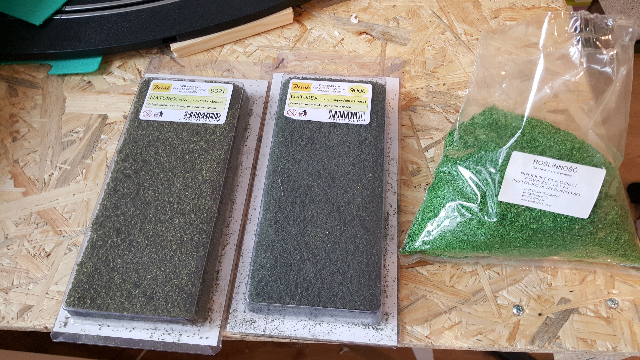

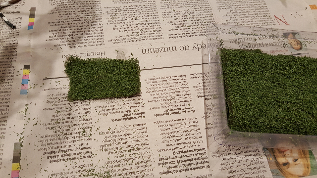

Siateczka z listowiem (polecam czeską firmę Polak) oraz posypka listki, klej kropelka do jej przyklejenia oraz lakier do włosów do jej utrwalenia:

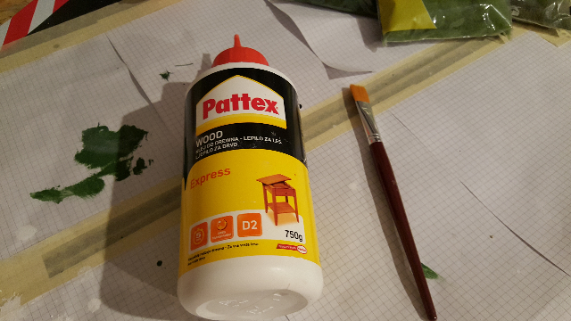

klej Wikol i pędzelek plus farba akrylowa kolor w zależności od drzewa

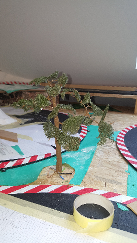

Jak zrobić realistyczne drzewko

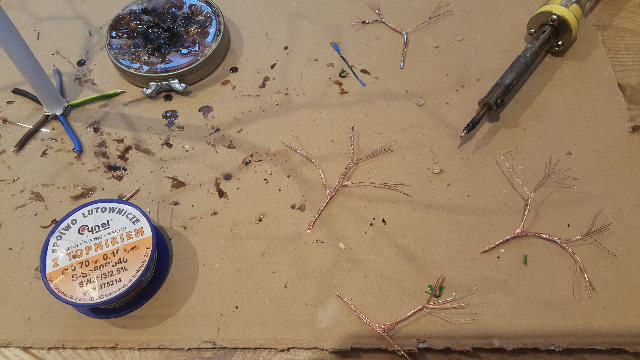

Z kabla 5cio żyłowego (5*2,5) ucinamy odpowiedni do skali kawałek i zdejmujemy izolację, ale nie całą tam gdzie chcemy mieć pień zostawiamy, z odsłoniętych żył kształtujemy główne konary drzewa:
następnie tniemy kabel głośnikowy na odcinki które będą gałęziami, zdejmujemy z nich izolację i kształtujemy w gałązki, lutujemy następnie w punktach łączenia i wygięcia:

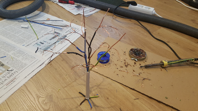

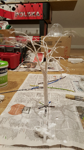

tak przygotowane gałązki lutujemy do konarów głównych naszego drzewa, jeżeli uznamy że ilości gałęzi jest już ok, jest to nasze subiektywne uczucie, wszystko smarujemy klejem lub/i farbą, a pień obklejamy warstwami papieru toaletowego lub ręcznika i znów malujemy, smarujemy:

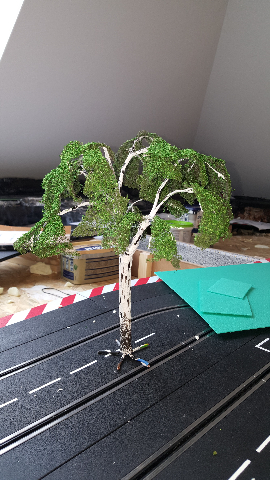

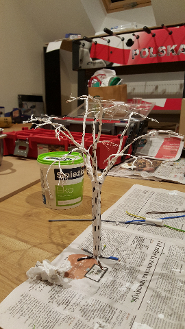

po wyschnięciu malujemy w zależności od gatunku na żądany kolor (u mnie brzoza)
następnie wycinamy kawałki siatki z listowiem i rozrywamy je na pól (siatka Polak składa się z dwóch sklejonych ze sobą warstw) i przyklejamy je do gałęzi za pomocą kleju kropelka.
Re: Jak zrobić realistyczne drzewko

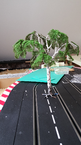

Czynność tą przeprowadzamy od dołu do wierzchołka drzewa, po oklejeniu wszystkich gałęzi całość możemy spryskać lakierem bezbarwnym w spraju lub lakierem do włosów i obsypać resztami listowia które nam spadło z siatki podczas prac, dodatkowo dla lepszego efektu można na lakier przykleić posypkę z listowiem. Na koniec na wszystko jeszcze raz lakier dla utrwalania i mamy gotowe drzewko:
