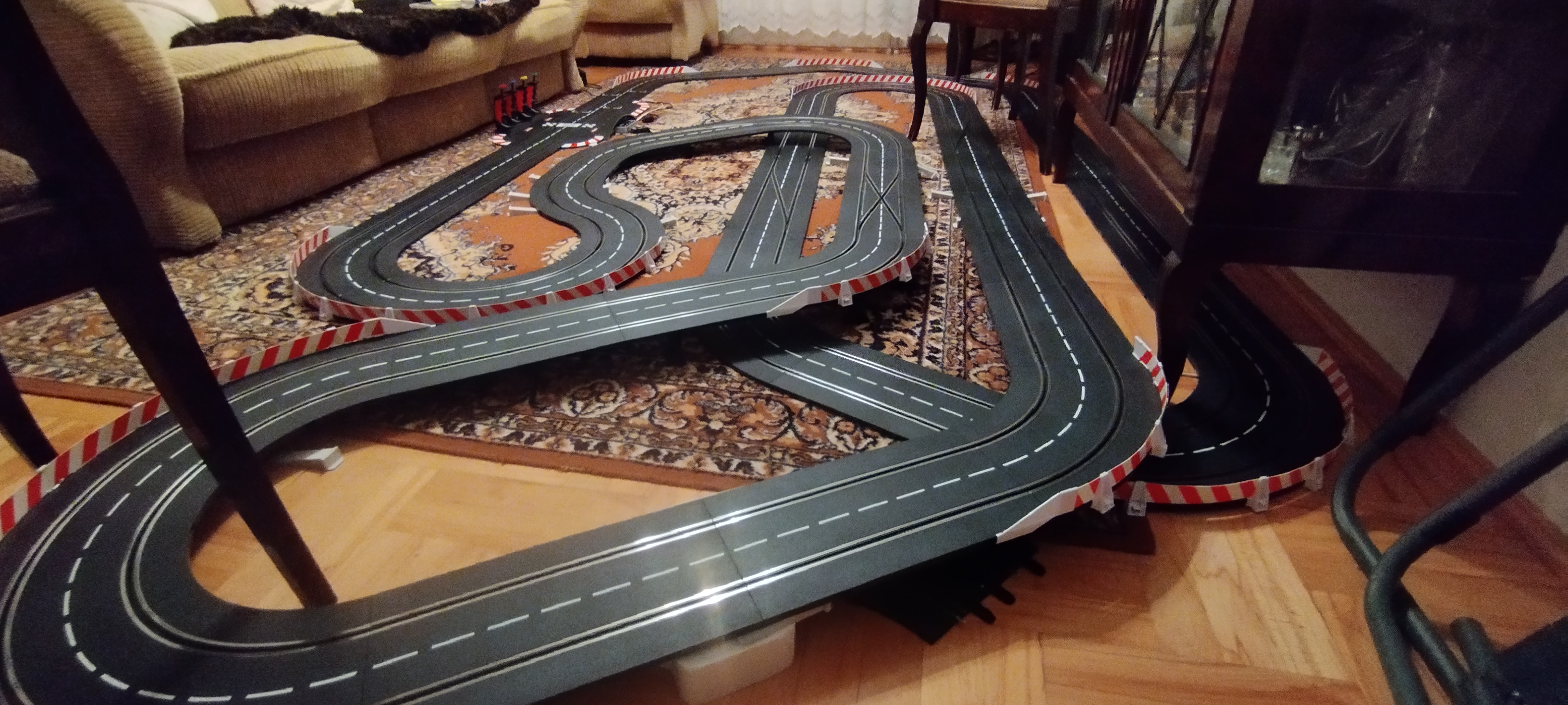

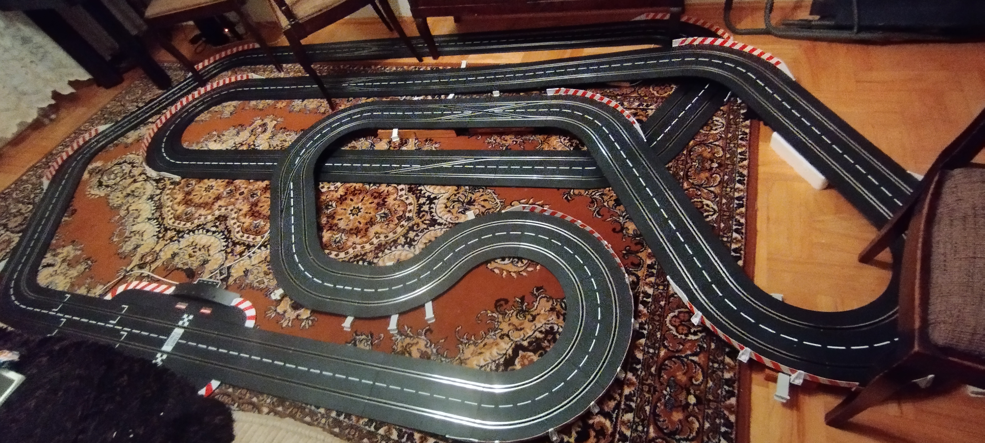

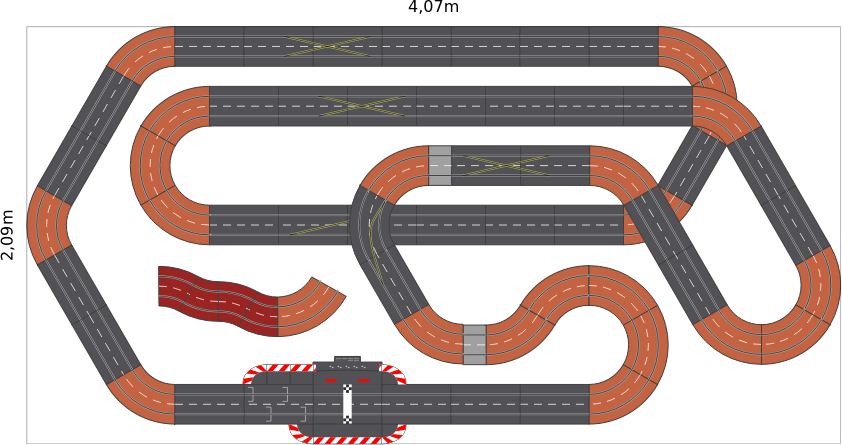

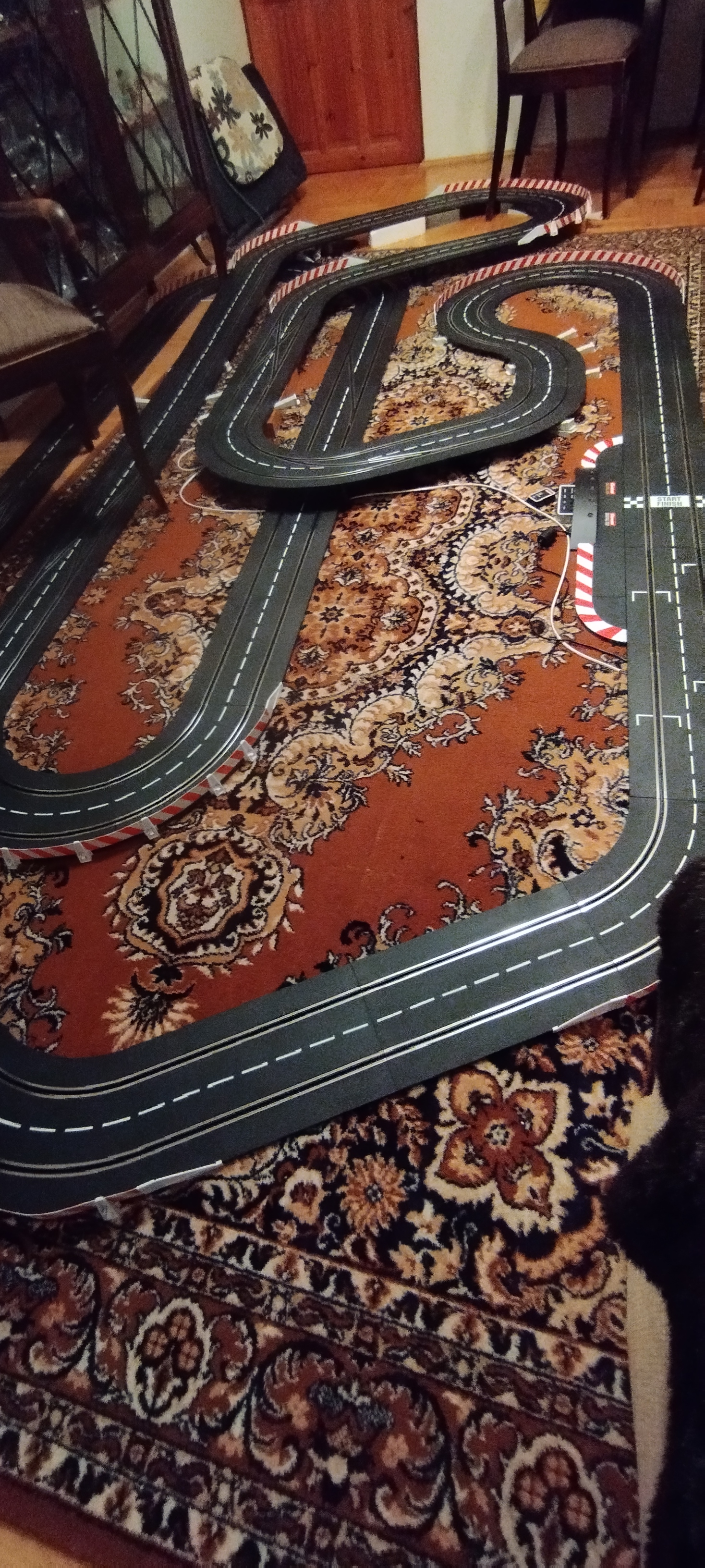

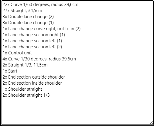

Przedstawiam pierwszy tor złożony z części digital 132 oraz evolution. Tor składa się z używanych zestawów Masters of Speed, GT Race Battle (minimalnie większe auta, dalej skala 132), zestaw zwrotnic 30367, oraz kilka dodatkowych elementów od evolution. Zmieściło się w pokoju na styk, w przyszłości zostanie przeniesione do piwnicy na podwyższoną makietę, która jeśli starczy czasu rzeczywiście stanie się makietą a nie tylko stołem do toru :)
- ścieżka wewnętrzna 19.56[m]
- ścieżka zewnętrzna 20.80[m]

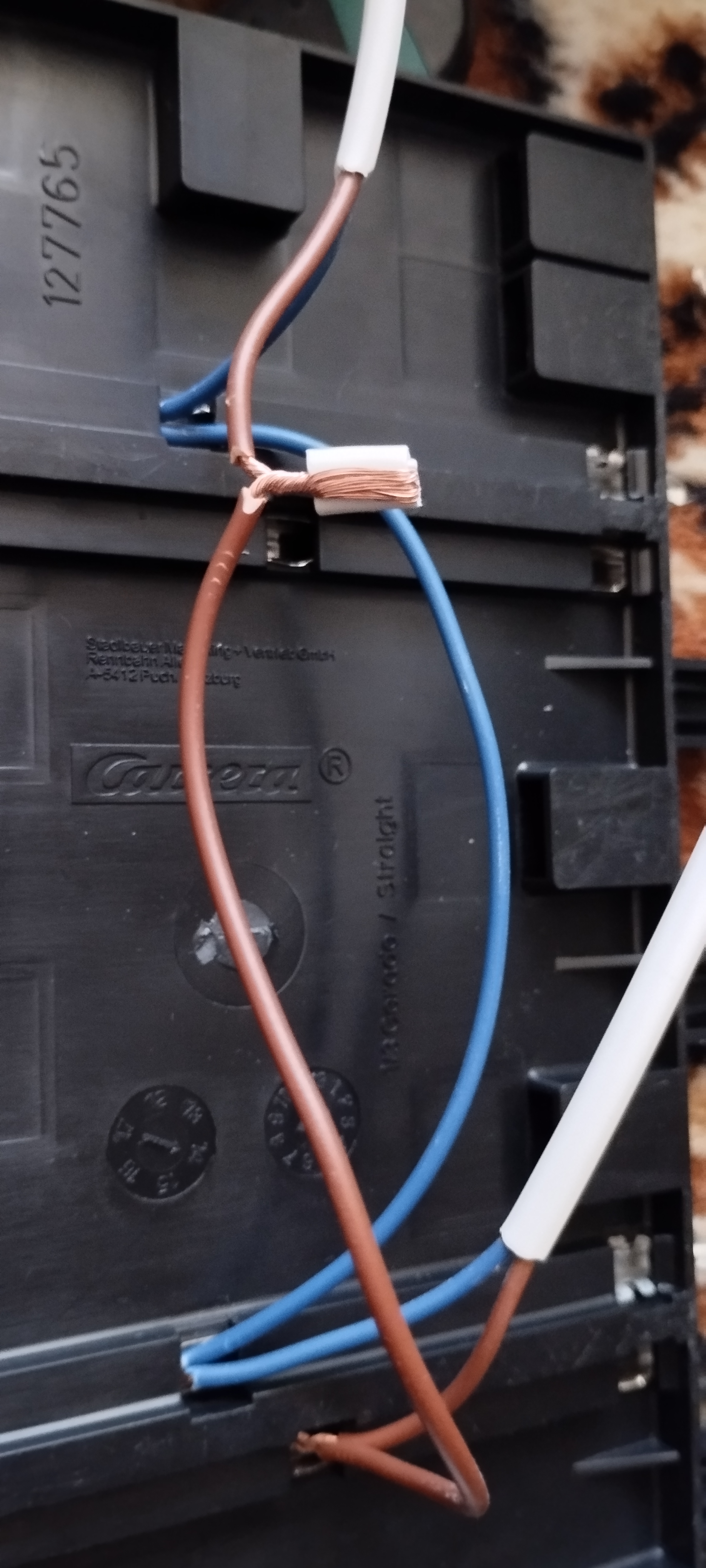

Dodatkowe połączenia szyn co 1/3 odległości licząc od toru zasilającego wykonałem kablem typu OMYp 2x0.75 w sposób widoczny na jednym ze zdjęć poniżej. Izolacja zewnętrzna posłużyła jako guma dociskająca przewód do powierzchni wewnętrznej szyny. Nie widzę różnicy w prędkości jazdy na żadnym fragmencie trasy, jedynie podczas jazdy w 4 auta są jakby minimalnie wolniejsze, ale na każdym fragmencie tak samo.
W przyszłości planuję wpleść w tor zakręty o większym promieniu. Mile widziane sugestie co do układu.

Dobrze, że zrobiłeś dodatkowe podłączenia prądu. Nie każdemu się chce, a efekty są :D .
