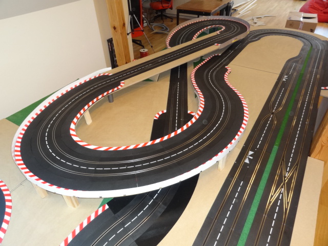

Temat Pit Stop zasługuje na nowy wątek, bo jest wiele różnych możliwości. W Twoim przypadku już dwie proste są lepsze niż jedna.mrobaszki pisze:Witam, nie mam doświadczenia z pit stopem. Mogę uzyskać co najwyżej odległość dwóch prostych między wjazdem a zjazdem.
Z Twojego doświadczenia, jaką długość powinien mieć pit stop?
W moim torze mam Pit Stop podwójny i bardzo długi (nie jest konieczny tak długi

Petrus, widzę że wjazd na Twój pit stop jest całkiem inny od tego na wcześniejszych zdjęciach, kiedy pisałeś o poszerzniu bo samochody 1/24 ocierają o bandę wjazdową.
PS Poprosimy o nowe zdjęcia
Ps 2. Już zmieniłem pit stop, jest miejsce na dwa tankowania
