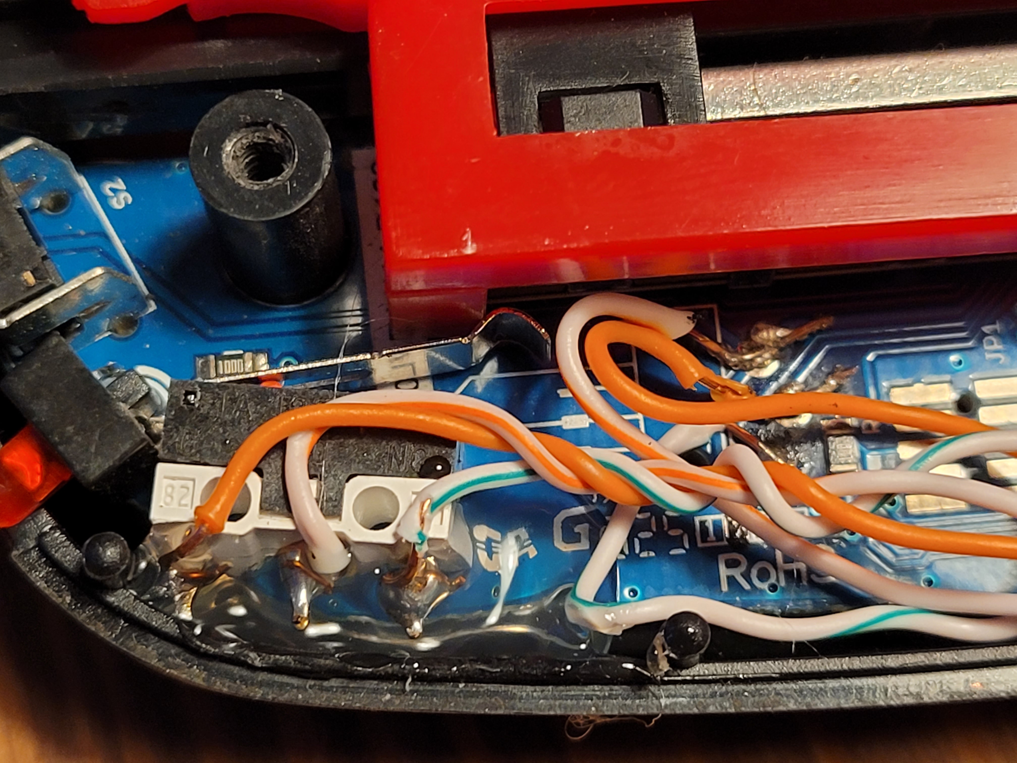

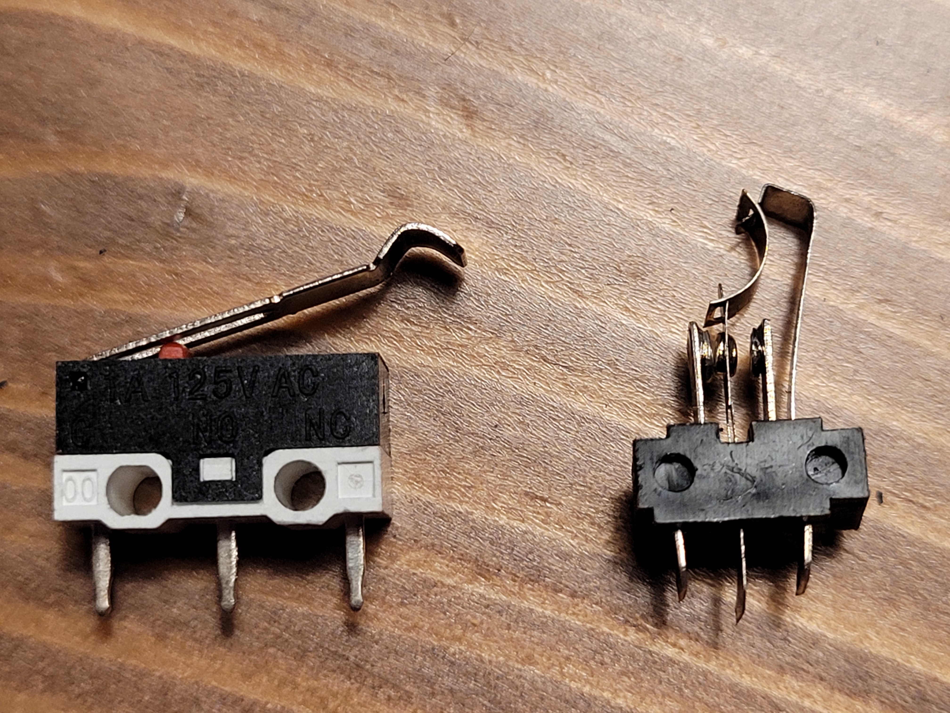

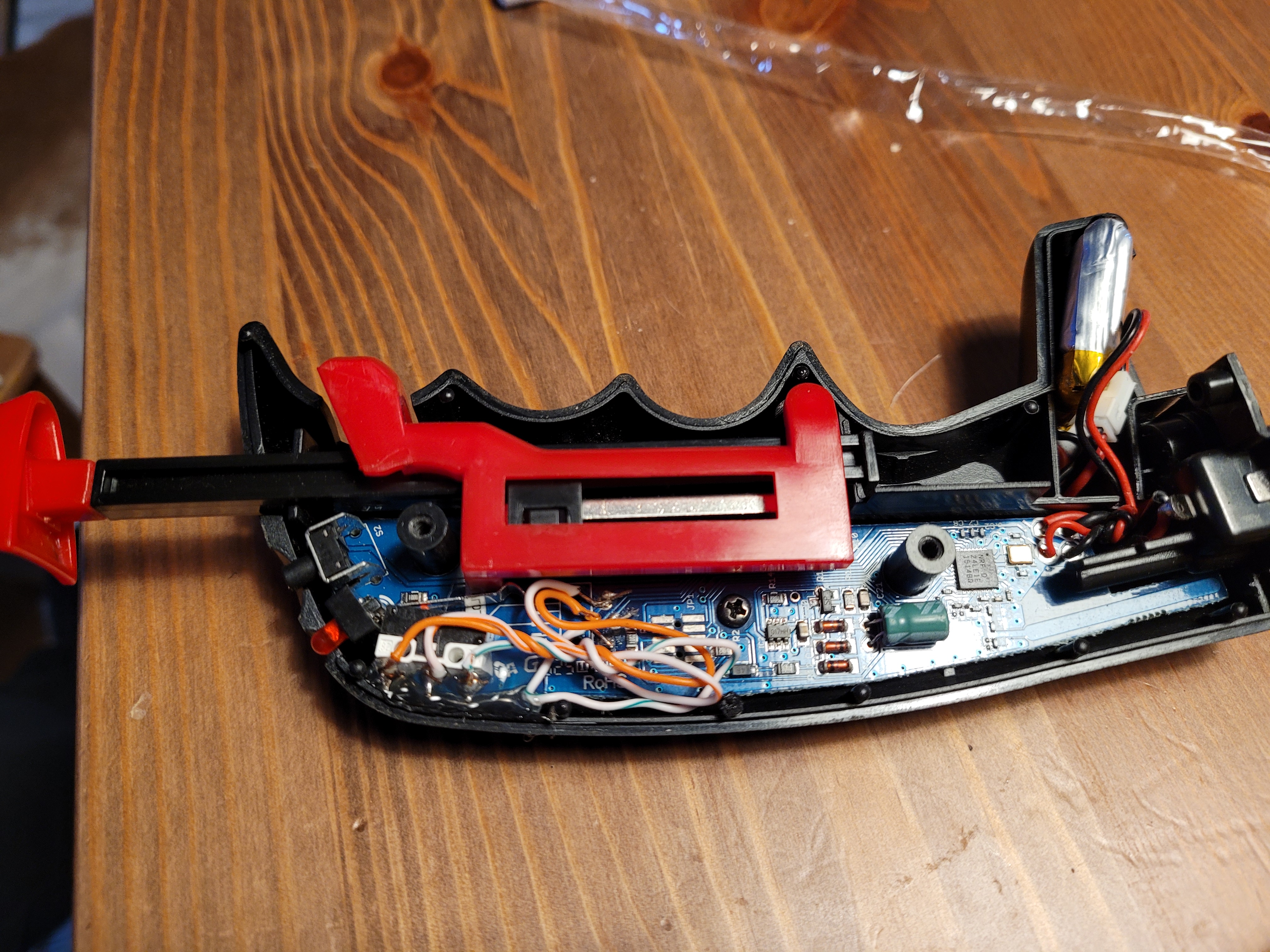

Wreszcie po roku się zabrałem za naprawę tych g*******ch switchy, na szczęście operacja zakończyła się sukcesem. Zostawiam parę zdjęć dla potomnych.

Czy pamiętasz jak się nazywają te nowe switche? Muszę zamówić takie same lub podobne. W sklepach elektronicznych różnych przycisków jest tyle że nie wiem który będzie pasował. Mylą mnie te 3 podłączenia. W końcu zwrotnice powinno włączać się 2 kabelkami. Po co jest 3 kabelek i 3 blaszka w switchu?
Re: Budowa toru Carrera Digital 124, Escape Ring
Po nic, używasz dwóch. Jak przyjrzysz się płytce to zobaczysz, że od jednej nóżki nie idzie żadna ścieżka.
Ale casamino podłączył 3 kabelki.
Niepotrzebnie na 100% (też przerabiałem kontrolery).

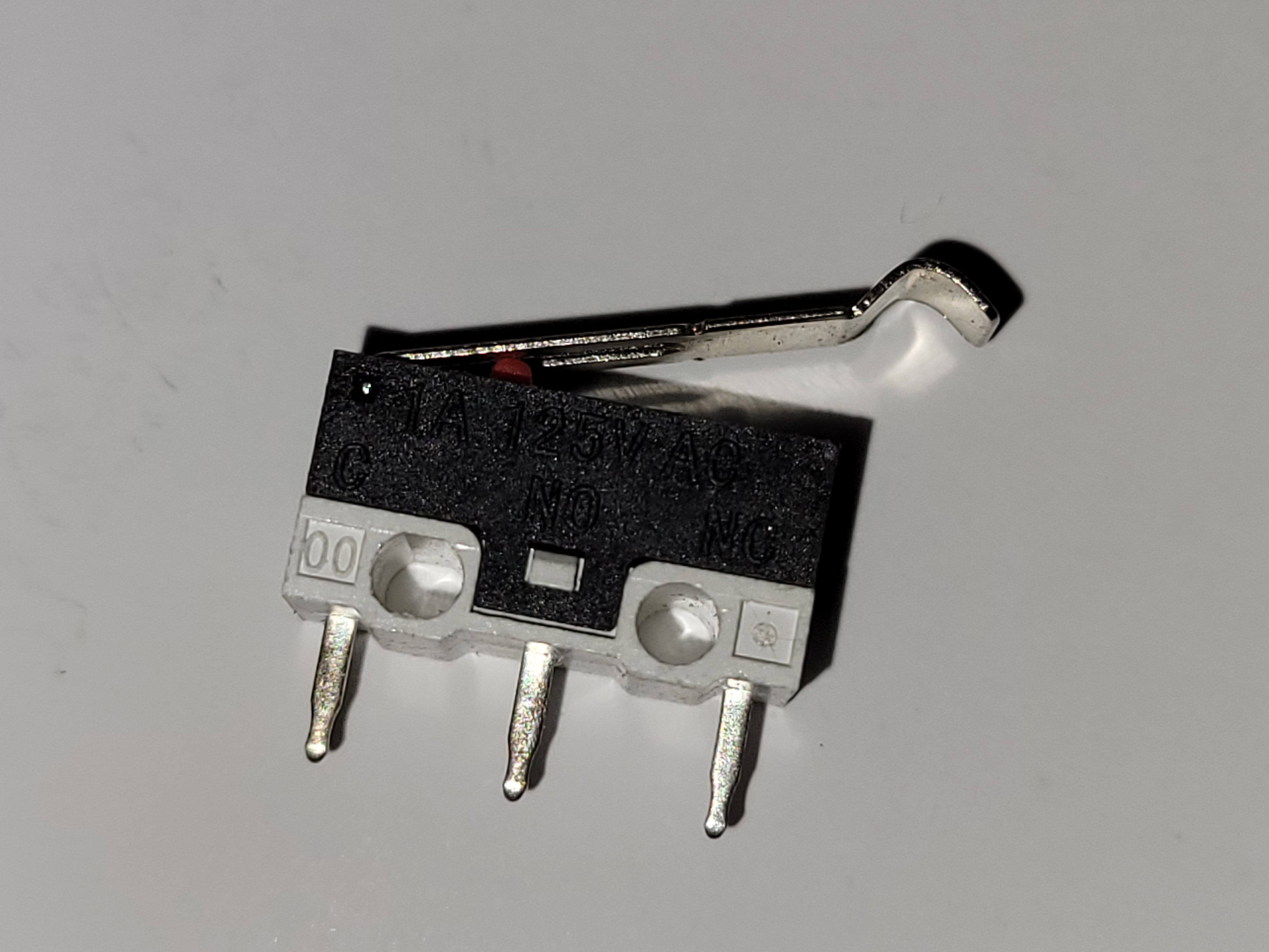

Ja wlutowalem 3 kabelki bez wnikania co do tego pstryczka to dokładnie nie pamiętam nazwy wk300 mi się kojarzy ale to nie na 100%.
Załączam wizytówkę ze sklepu w którym kupiłem oraz zdjęcie samego przełącznika.

Dziękuję. Napisz czy przełącznik dobrze się trzyma przyklejone na gorąco.
Posty: 109
Post autor: Casamio »
Tak klej na gorąco trzyma bardzo dobrze.
Tylko jakby co to trzeba zwrócić uwagę na kolejność przewodów, w starym przełączniku com był w środku tu jest skrajny takze NO i NC trzeba jeszcze odpowiednio podłączyć.
