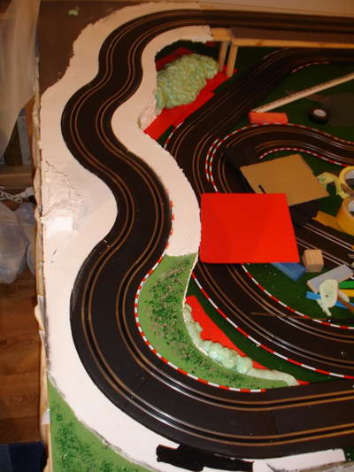

Najwięcej pracy zajęło nam zbudowanie podjazdu górskiego. Muszę przyznać, że również sprawiło nam najwięcej przyjemności. Takie kształtowanie terenu jest bardzo wciągające.
Podjazd zbudowaliśmy na podstawie drewnianej. Wzniesienie zostało podparte klockami drewnianymi (zabrałem od syna :D ) i odpowiednio wyprofilowane.
Bardzo ważne jest odpowiednie wyrównanie, tak aby całość sprawiała wrażenie tej samej płaszczyzny. Można do tego celu użyć sklejki lub jeśli mamy dość skomplikowane prowadzenie toru, lepiej matę wyciszającą do podłóg. Niestety te dostępne w każdym supermarkecie, są trochę cieńsze niż szyny Carrera GO. Dlatego też wyrównałem końcową nawierzchnię gipsem. Dzięki temu całe pobocze było równe i miało dobrą przyczepność dla ewentualnych driftów. Pobocze pomalowałem czarną farbą (zwykła wodną).
Przestrzenie pod podjazdem wypełniłem styropianem i pianką do okien. UWAGA! Ostrożnie z pianką, ponieważ się rozpręża dosyć mocno i jeśli dacie jej za dużo podniesie całą konstrukcję.
Całość przeszlifowałem i wypełniłem przerwy styropianem, aby sprawiały wrażenie skał.
Szyny Carrera GO są umieszczone na sklejce.
Wyrównanie matą
Wyrównanie matą
Wypełnienie styropianowe
Gipsowanie
Gipsowanie
