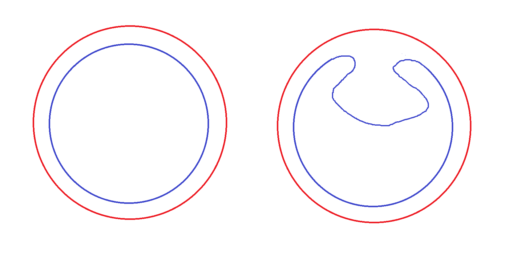

Nie wiem lepiej tylko pisze o tym i staram się rysunkami pokazać idee mojego myślenia. Czy dowalam ci że coś źle robisz?? Tylko wymieniam poglądy.

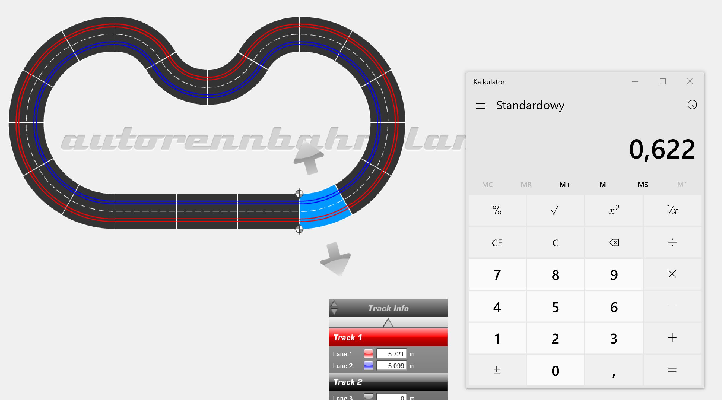

Re: Ciekawe filmy, zdjęcia SLOT CARS znalezione w sieci!
Ciekawe zadanie.
Norbert1222 ma oczywiście rację, wewnętrzny slot będzie zawsze krótszy.
Przy założeniu używania standardowych elementów (czyli inaczej mówiąc przy stałej odległości pomiędzy slotami).
Jeśli rozdzielimy sloty to racje ma DeathThorn - można "sztucznie" wydłużyć wewnętrzny slot (rysunek).
A teraz konkurs: czteropak dla tego kto narysuje tor, w którym różnica pomiędzy slotami będzie inna niż 622 mm (standardowe elementy D124/132, no i oczywiście w pełni zamknięty tor)

Tak oczywiście Ja mowie o tylko o wykorzystaniu standardowych części carrera. I oczywiście kiedy skóry są ciągle w tej samej odległości. Posiadam hairpin curve ale nie mogę powiedzieć co się stanie przy jego wykorzystaniu, gdyż mój program nie ma tej części w spisie. Niestety.
Czteropak nie do wygrania. Zawsze jest 0622. Trza by było rozdzielić sloty. Inaczej sie nie da.
Rozdzielić sloty można standartowymi elementami. Czy wtedy konkurs się liczy??
