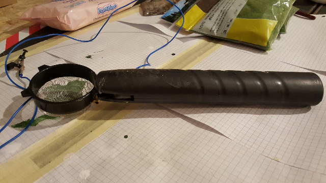

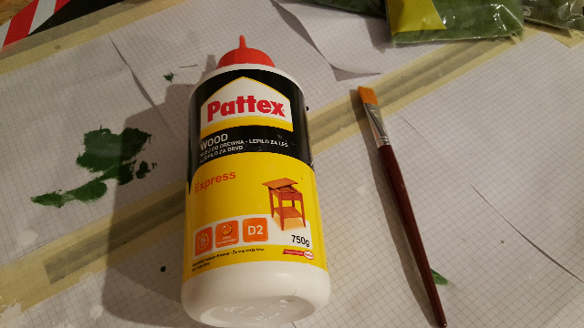

Trawa statyczna dostępna w każdym sklepie modelarskim ja używam trawy firmy Polak oraz Faller: Klej do drewna typu wikol oraz pędzelek: oraz najważniejszy element elektro sadzarka: Kilka słów na temat elektor sadzarki. Oryginalna kosztuje około 200-400 złotych w zależności od producenta. Znalazłem w necie filmik jak przerobić elektryczną packę na muchy na elektro sadzarkę, koszt około 20 złotych. Zrobiłem, posadziłem, potwierdzam działa
https://www.youtube.com/watch?v=RxkswWbVn7Y

1) powierzchnie gdzie chcemy posadzić trawę smarujemy klejem wymieszanym z wodą w proporcjach 1:1 (można klej wymieszać dodatkowo z zieloną farbą aby zminimalizować ryzyko prześwitywania powierzchni pierwotnej);

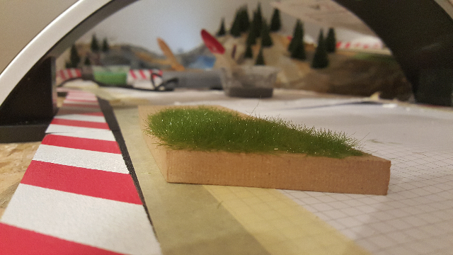

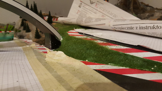

poniżej próbka na płcie MDF: oraz pierwsze sadzenie na makiecie:
