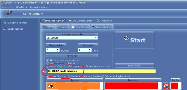

- występuje również przerwa w komunikacji programu z CU, kable są ok z innymi programami wszystko działa bezproblemowo,

2. Problem. W screenshocie jest wszystko OK. Komunikat mówi, że nawiązano połączenie z CU i tak powinno być.
