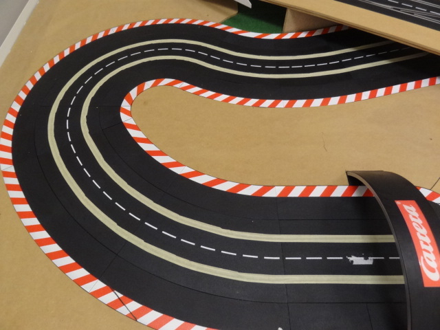

Z ostrożności zacząłem od jednego kawałka.
Obkleiłem szyny prądowe taśmą do malowania. Później nożykiem obcina się zbędne elementy taśmy.
Następnie zakryłem akrylem wszystkie szpary i nierówności (nie jestem przekonany czy to był dobry ruch :roll: ).
Wyschnięcie i malowanie zwykłą farbą ścienną o szarym kolorze (Dulux). Z początku średnio to wyglądało. Drugie malowanie. Jest lepiej. Może powinien być trochę ciemniejszy kolor?
Po wyschnięciu, zdejmowanie taśmy. Trzeba ją ściągnąć w czasie około 2-3 dni bo później za bardzo się przykleja i trudno schodzi.
Zastanowię się jeszcze czy na dalszych odcinkach uzupełniać szpary akrylem. Z drugiej strony takie przebarwienia i pęknięcia wyglądają jak naturalna powierzchnia :?: .
Tak wygląda przygotowanie:

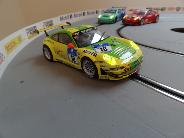

Za namową kolegi Petrusa dokonałem próby malowania toru. Na razie tylko jeden odcinek bo jestem w Warszawie bez dostępu do właściwego toru.
Kolor jaki wybrałem przechadzając się pomiędzy regałami Leroy Merlin w Arkadii to Stalowy Antracyt Firmy Magnat z serii Ceramic
Malowanie wyszło całkiem fajnie barwa jest ok, zobaczymy jak wmontuje się to w makietę na razie jestem zadowolony z efektu:
No i przy okazji pochwalę się nowym wozidłem: SHELBY COBRA 289, "NO.11"
