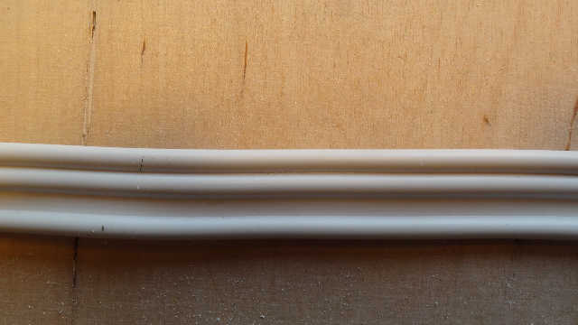

Do zrobienia band będzie nam potrzebny kabel montażowy trój żyłowy (do kupienia w prawie każdym supermarkecie budowlanym):
oraz rurka PVC 8mm (może być grubsza, według gustu)

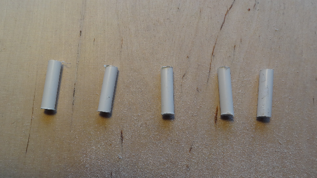

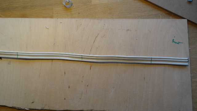

Z rurki tniemy nasze paliki (3 cm) i umieszczamy na kablu w równych odległościach. Ja stosowałem co 15 cm. Zaznaczamy sobie miejsca gdzie przyklejamy paliki i kleimy klejem na gorąco. Pamiętaj o umieszczeniu kabla na równych wysokościach (ja zrobiłem 1 cm).

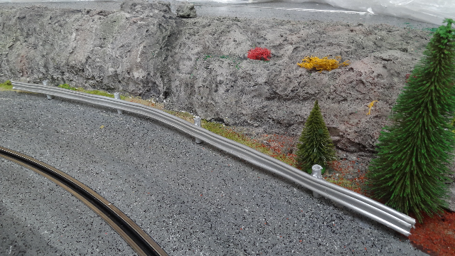

Po przyklejeniu wygląda to tak i możemy pomalowac farbą na dowolny kolor. Wybrałem srebrno szary.
Trzeba dobrze nadlać kleju, aby przy "wylotach" samochodzików, nie oderwał sie kabel.

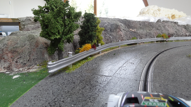

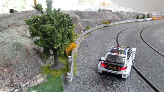

Teraz wystarczy przykręcić odpowiednio dobranymi wkrętami (ja wybrałem 45mm) i pomalować "łepek" wkrętu.
Jak zrobicie własne bandy to proszę o zdjęcia Powodzenia!!
