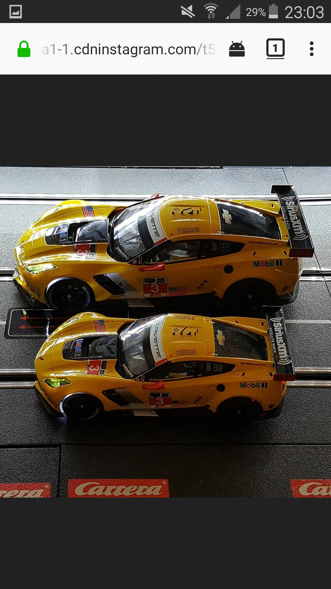

Niestety nie z kilku względów.Przy okazji mam pytanie do @DeathThorn. Czy na torach scalextric nie da rady używać samochodów carrera 1:24??
1. to zasilanie => auta 1:24 potrzebują więcej prądu niż auta 1:32
2. rowek w torze Scalextric/SCX jest węższy niż w torze Carrera ( flaga aut Carrera będzie się blokować )
3. najważniejsze tor Scalextric/SCX jest w skali 1:32, postawienie na nim dwóch aut 1:24 to nie lada wyzwanie a jeszcze muszą pojechać i zmieścić sie w zakręcie.
Oczywiście wszystko Polak potrafi ale mija się to z celem
Zrobiłem Ci dwa zdjęcia : na pierwszym tor carrera i na nim dwa auta 1:24, na drugim tor scalextric i dwa auta 1:24

Dzięki piękne za info i takie porównanie!
