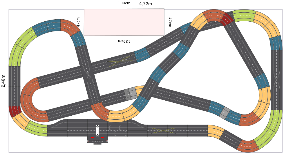

Proszę o opinie na temat jego układu doświadczonych rajdowców oraz oczywiście o rady co należało by zmienić
mój pierwszy tor
- 911kk
- Posty: 9
- Rejestracja: 23 paź 2017, 21:43
mój pierwszy tor
zakupiłem dwa zestawy - jeden nowy GT CHAMPIONSHIP i drugi NIGHT CONTEST używany oraz kilka dodatkowych elementów i pojazdów z których ułożyłem załączony na rysunku tor
Re: mój pierwszy tor
Hej, jak pojeździsz, to sam odkryjesz co jest nie tak911kk pisze:zakupiłem dwa zestawy - jeden nowy GT CHAMPIONSHIP i drugi NIGHT CONTEST używany oraz kilka dodatkowych elementów i pojazdów z których ułożyłem załączony na rysunku tor
Przy łukach 1/60 trudno utrzymać płyność przejazdu, pomyśl o dokupieniu innych zestawów łuków.

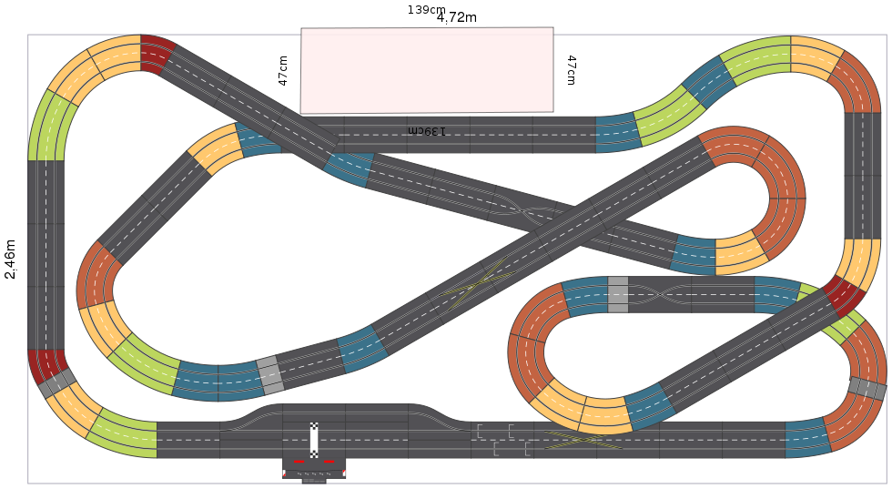

a co powiecie na coś takiego
nie za bardzo przekombinowane
Hej, trafnie to ująłeś, przekombinowane. Widzę że masz wszystkie rodzaje zakrętów, a to daje pole do popisu. Proponuję podpatrzeć inne tory na forum lub w necie i na czymś się wzorować. Pomyśl o trasie z zakrętami otwierającymi i zamykającymi, jest to na forum opisane. Miłego planowania.

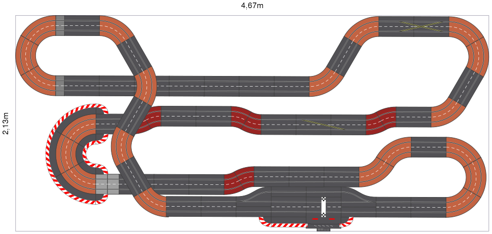

wykombinowałem coś takiego
jak tylko przyjadą zamówione zakręty taki tor poskładam i zobaczymy
chyba, że wg Was czyli bardziej doświadczonych "rajdowców" taki układ jest do d...

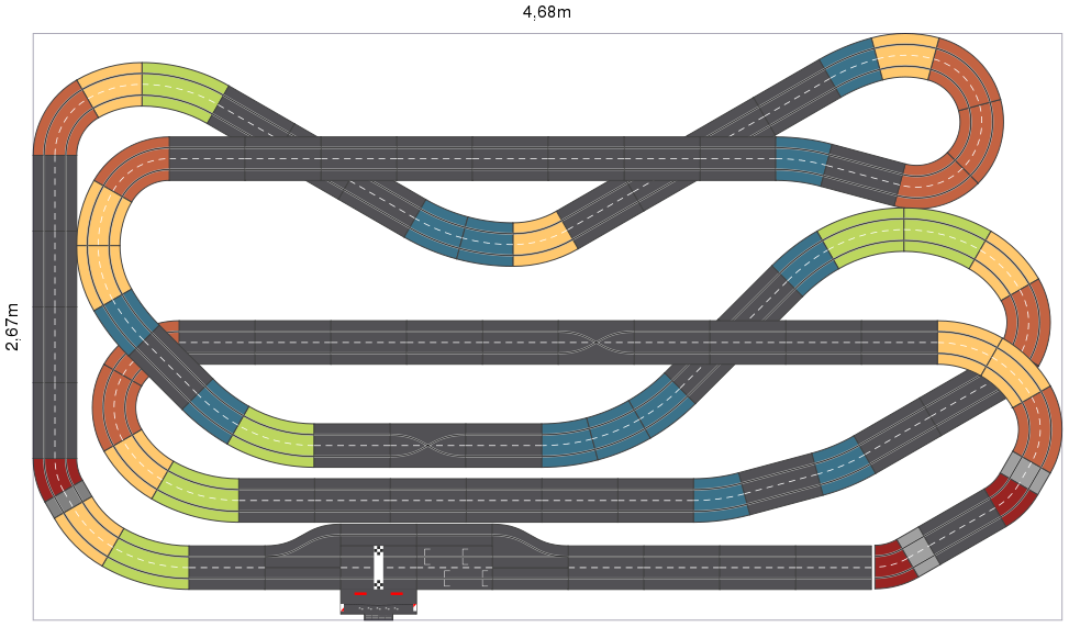

przedstawiam swoje kolejne projekty i proszę o opinie
bardziej skłaniam się do wersji 5
Hej, zerknij na forum na wątek budowy toru World Finał 2015 użytkownika 2byszka , wątek#51, tam Petrus wrzucił fajne plany toru z zakrętami otwierającymi i zamykającymi się.
Jeszcze jedno, czy będziesz miał dostęp do toru z każdej strony, aby być w stanie ustawić samochodzik z powrotem na tor?
