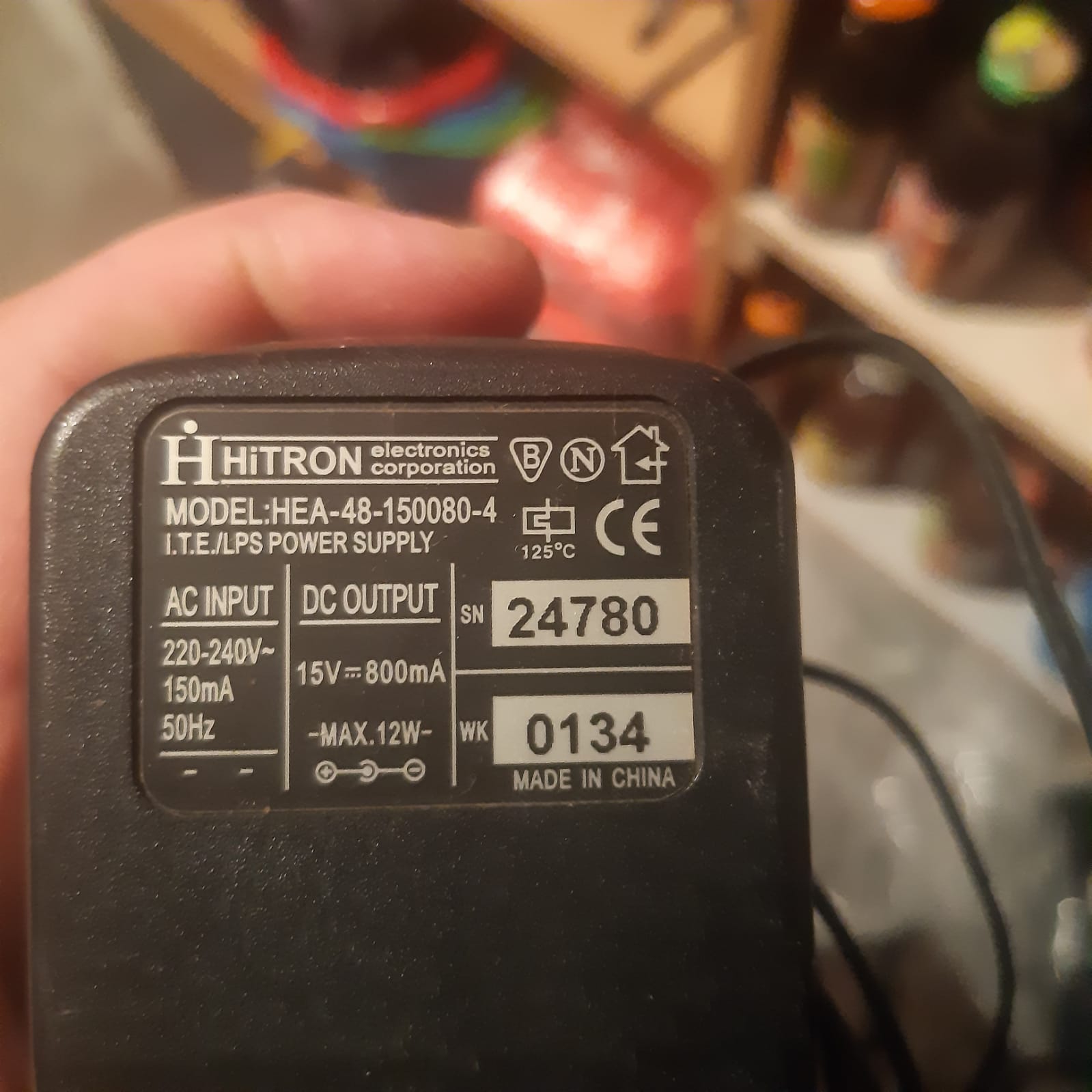

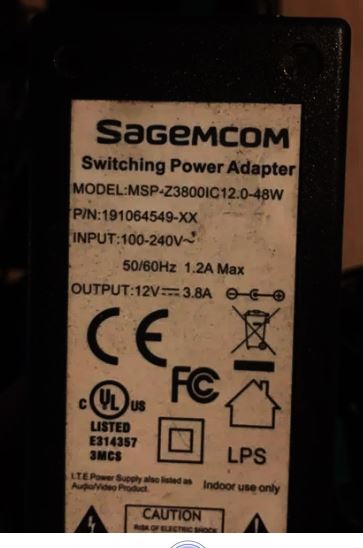

W okolicy mam taki zasilacz za grosze nada się chyba, że ten z golarki będzie ok ale czy 17 to nie za dużo ?
Jeszcze taki zasilacz mam.

Max 12V, zerknij np. tutaj:
