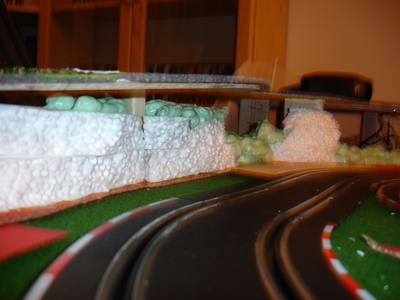

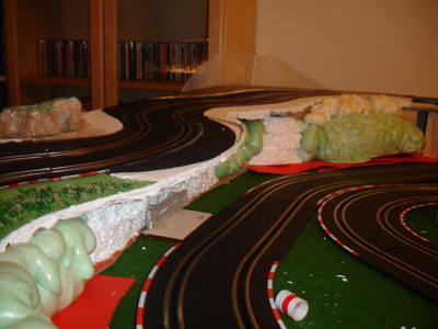

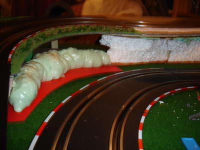

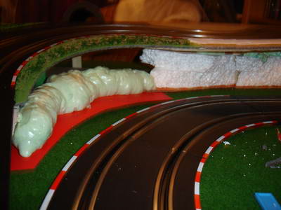

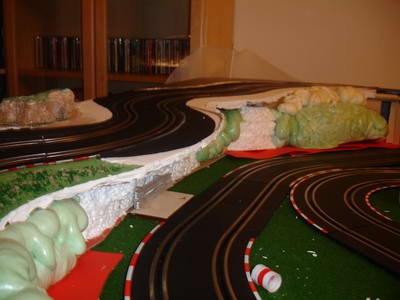

Tak to jest chyba modelarstwo przynajmniej początek .
Umieszczam kilka zdjęć z wypełnienia podjazdu. Oprócz styropianu, dobrze się także sprawują podarte kawałki gazet nasączone klejem do tapet. Można wtedy bardzo dobrze budować teren. Wszystkie przerwy wypełniałem pianką do okien. Należy jednak uważać bo ona się bardzo rozszerza i jak jej raz dałem za dużo to podniosła mi cały podjazd i musiałem robić od nowa.
