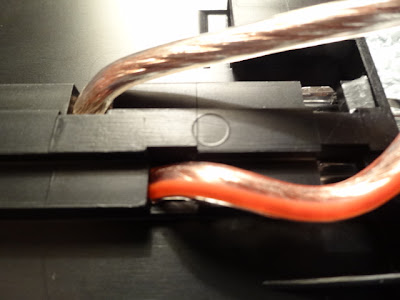

Przewody umieścimy po drugiej stronie szyny. Są tam takie miejsca, gdzie możemy włożyć przewód. Można zdecydować gdzie będzie lepiej. Na początku czy w połowie szyny. Trzeba pamiętać, że jeśli nasz tor jest na makiecie, to taka szyna może się trochę podnieść i trzeba dobrze wymierzyć gdzie zrobimy otwór w płycie na poprowadzenie przewodu. Jeśli mamy tor na ziemi to można poprowadzić przewód wzdłuż toru lub przy nim doklejając go taśmą.
Możemy użyć przewodu głośnikowego około 2,5 mm lub trochę cieńszy. Oczywiście ten grubszy jest lepszy, ponieważ przewodzi lepiej prąd. Niestety jest on również mniej elastyczny, więc trudniej się go układa.
Przewód odizolowujemy na około 5 cm. Jełśi jest cieńszy niż 2,5mm to na około 10 cm i zginamy go w połowie.
Tak odizolowany przewód wciskamy w otwór w szynie. Możemy trochę zeszlifować końcówki otworów aby przewód się lepiej ułożył w szynie.

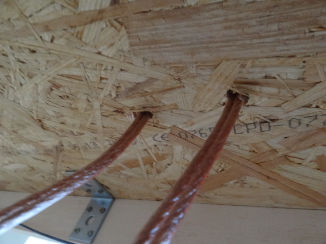

Nie trzeba rozkręcać Control Unit (wówczas rzeczywiście byłaby utrata gwarancji). Można się "podpiąć" do szyn tuż za Control Unit. Podpinamy się tak samo jak opisałem powyżej. Przewody możan (w przypadku makiety) poprowadzić przez płytę.

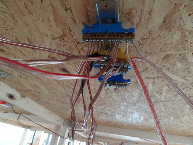

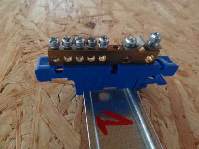

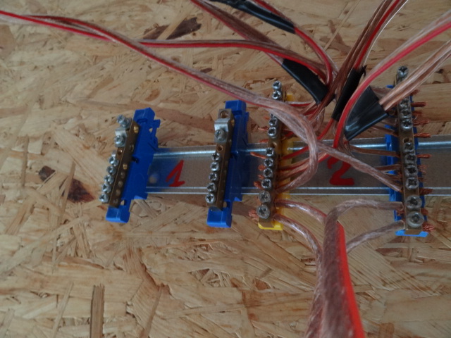

W przypadku gdy mamy wiele takich punktów z dodatkowymi przewodami, warto zastosować coś na kształt rozdzielni. Do tego celu można użyć listwy prądowe dostępne w każdy supermarkecie budowlanym.

Wyjście przewodów pod Control Unit przez płytę
Złączka prądowa z supermarketu budowlanego
Podłączenie przewodów "rozdzielnia"
