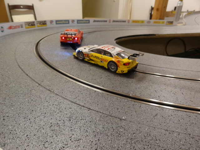

jesień się zaczyna i zima idzie. Trzeba będzie się zabrać za tor. Jak na razie to wbudowałem do wszystkich zwrotnic system AKS (Anty Kollision System). Dzięki niemu jak jeżdżą ghosty to nie zmieniają toru jazdy jak na drugim torze jedzie samochód. Wbudowałem również CU Adapter, który pozwala na mierzenie międzyczasów i co jest najważniejsze, pozwala na uruchamianie chaosu poprzez wciśnięcie na kontrolerze dwa razy dwa klicki. Jak będę miał więcej czasu to postaram się więcej szczegółów tu umieścić.

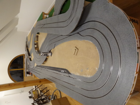

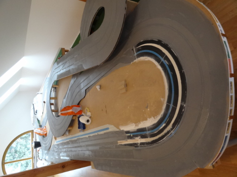

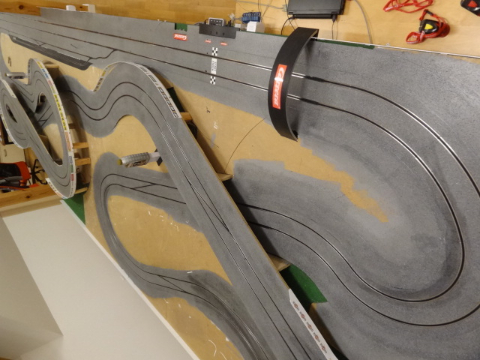

Re: WawaRace-Tworzenie makiety-Rozwój-Malowanie toru od str 6-

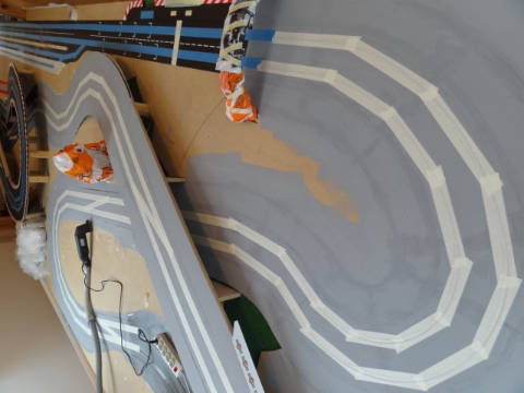

Zaczęło się malowanie.
Więcej na ten temat możecie znaleść .... TUTAJ ......
Póki co trwa wielka przebudowa. Po testach malowania, czas na dalszą robotę :shock:
Jak na razie oklejanie i akrylowanie. Ufff jaka to robota. Już poszły 2 rolki taśmy :? .
Ale.... dam radę :)
Re: WawaRace-Tworzenie makiety-Rozwój-Malowanie toru od str 5-
Dzieje się :D :D :D
Malowanko na całego :D
Ufff, plan zrealizowany :D !
Tor pomalowany. Zastosowałem dosyć drogą taśmę, niebieską, ale naprawdę warto. Zrywanie było dziecinne proste i bez żadnych szorowań. Dzisiaj jeszcze do końca schnięcie a jutro próbne jazdy. Jestem ciekaw jak z przyczepnością.

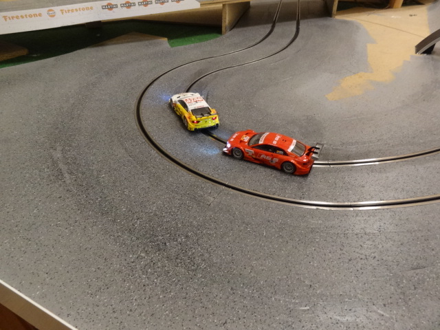

Dzięki ;) , mam nadzieję, że już niedługo uda się wspólnie zorganizować wyścig. Jeździ się trochę inaczej niż przed malowaniem. Jest bardziej chropowato.

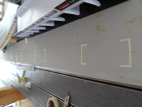

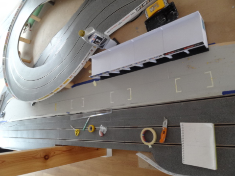

Obecnie trwają prace nad pomalowaniem wjazdu do Pitstopu. Kolor dobrany, ale mam wielki problem z pasami przy boxach. Wyglądają tak jak na zdjęciach, ale ponieważ mi się to wykonanie nie podoba to zostaną zamalowane :cry: .
Może macie jakiś pomysł jak to zrobić aby się nie rozmazywało i aby się megatronicznie nie narobić?
Petrus pisze:Może macie jakiś pomysł jak to zrobić aby się nie rozmazywało i aby się megatronicznie nie narobić?
Nie wiem, ja bym zamalował następnie użył białej farby akrylowej (może być modelarska np. Vallejo 70.951 (1)), mały pędzelek 3 lub 4 no i pewna ręka.
powodzenia.
Posty: 395
Hej.
Zeszlifuj całość, nanieś białą farbę z naddatkiem. Jak wyschnie, naklej na nią taśmę malarską w takiej formie jak chcesz mieć białe linie. Pomaluj na szaro. Odklej delikatnie taśmę i białe powinny się ukazać.
Taki mój pomysł.
Ps. Należy sprawdzić na nieużywanym odcinku toru ;)

Dziękuję za wskazówki. Coś jeszcze popróbowałem, ale jak na razie się poddałem. Po przemyśleniu, nie będę robił tych pól startowych w obrębie boxu bo nie wygląda to najlepiej.

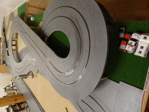

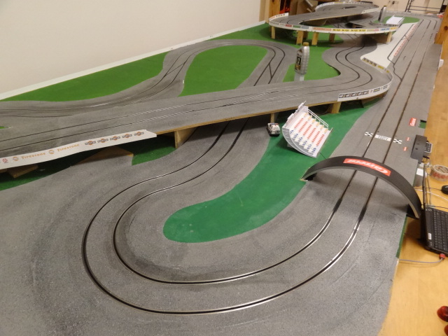

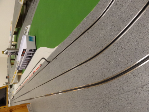

Witajcie,
nadchodzi dużymi krokami sezon "ogórkowy" dla slot cars - lato :o .
Czas na finalizację niektórych prac. WawaRace otrzymał ekspresową trawę w postaci zielonej farby. dalszy ciąg musi jeszcze trochę poczekać. Może potrzebna będzie w temacie trawy motywacja Kempola ;) .
Petrus pisze:Może potrzebna będzie w temacie trawy motywacja Kempola ;) .
Pięknie, nic innego nie pozostało jak kupić elektrosadzarkę i zazieleniać teren...:)
