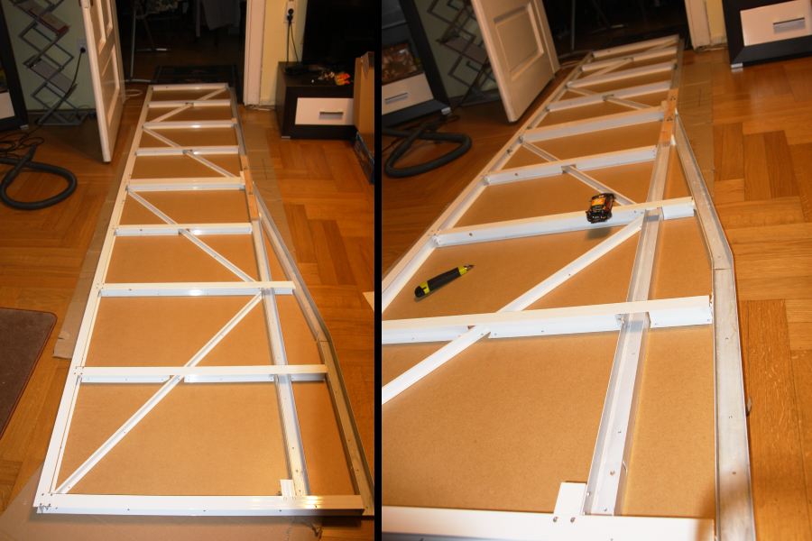

Jakiś czas temu zacząłem budowę makiety z torem 1:32 Scalextric analog.
Kilka słów o założeniach i budowie. Ogólnie podstawowe kryterium to takie że makieta ma być konstrukcją jak najlżejszą i w miarę łatwą do złożenia i schowania. Ponieważ nie dysponuję garażem, poddaszem ani żadnym miejscem gdzie mogła by stanąć na stałe, pomysł padł na lekką konstrukcje składającą się z 2 elementów o wymiarach łącznych 350 na 90cm. Przy takich wymiarach makieta idealnie mieści mi się w mojej pracowni (w mieszkaniu) a na czas nie używania można ją po prostu zdemontować i schować np. do piwnicy lub za drzwi . Jest to rozwiązanie mocno kompromisowe ale jest :) Trasa prościutka zainspirowana tym projektem.
Ok to teraz konstrukcja. Płyta hdf 5mm położona na aluminiowej ramie, połączona na nity i śruby. 2 elementy 175/90 i 175/70.
Kolejny etap budowy to przykleić tor wraz z poboczami, zrobić wiadukt, wszystko wypiankować i przejść do budowy dioramy.
Jeśli chodzi o sam system to jak wspomniałem jest to Scalextric analog, pomiar czasu i cała zabawa oparta na ARCONE - przynajmniej na początek bo będę chciał to podłączyć do kompa. Na samym układzie toru ścigałem się z dzieciakami nie jednokrotnie i mimo że trasa krótka to bardzo fajnie się śmiga. Są użyte poza prostymi 2 rodzaje zakrętów.
