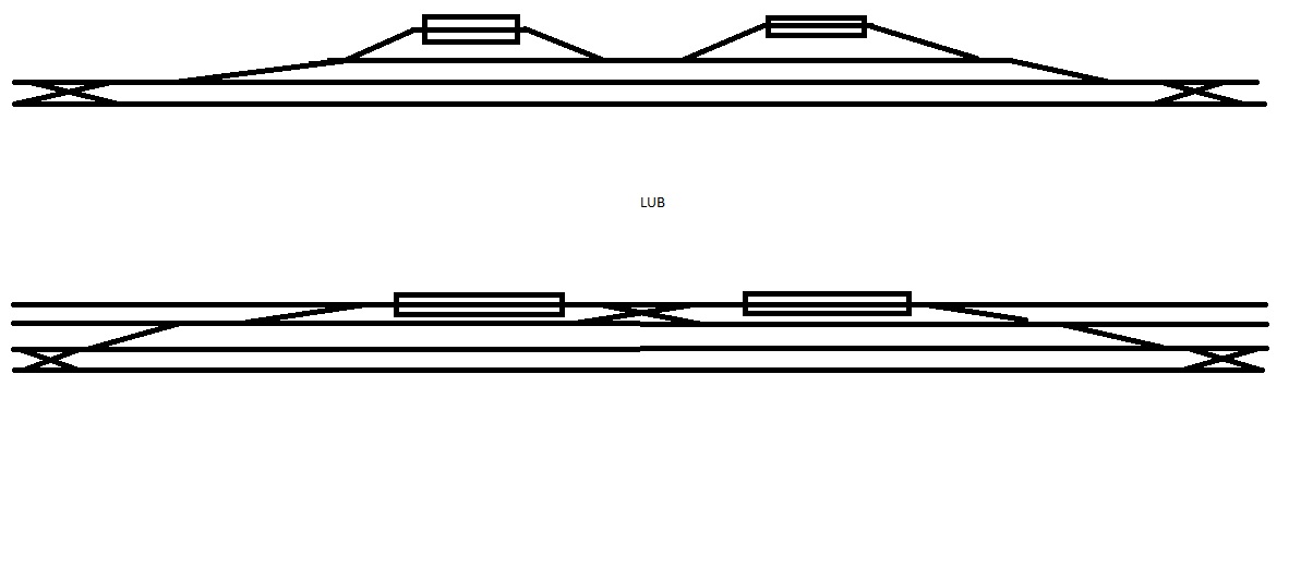

Które rozwiązanie będzie lepsze jeśli chodzi o pit stop? Rysunek w załącznik.
- Posty: 62
- Rejestracja: 08 gru 2017, 00:57
- Lokalizacja: Northampton (UK)
Re: Akcesoria do digital 132
Zdecydowanie to pierwsze, tyle, że podwójna zwrotnica lub zamiana torów z evolution są krótsze, a chyba o to chodzi w domowych torach gdzie panuje nieustanna walka o wolną przestrzeń.
