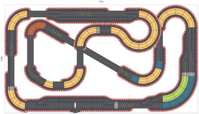

Na taki tor otrzymałem wszystkie elementy.
Jako że dodatkowo wysły zakręty to pomyślałem że pokomninuje i pokombinowałem

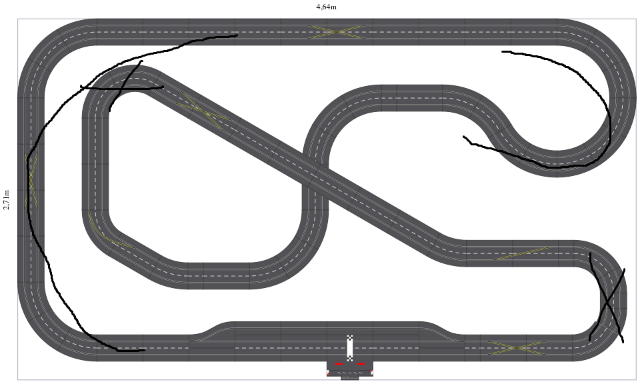

Poniżej link do mojego nieudolnego wiejskiego tuningu toru:
http://www.softyroyal.de/?t=4a779f51
Zaraz w tym programie odzwierciedle oryginał. Minut pięć

Mój oryginalnie przygotowany tor jest pod tym linkiem:
http://www.softyroyal.de/?t=766d6aa8
Jest lekka mała niedoskonałość w prawym dolnym rogu ale to chyba wina programu.
Tak czy siak na tej podstawie będę rozbudowywał kolejny poziom.

No, no, działasz szybko. To bardzo dobrze . Na tym programie się nie znam, więc niestety nie pomogę w przeprojektowaniu toru. Tak jak koledzy pisali projektowanie to fajna sprawa i zanim się coś zbuduje to warto poświęcić trochę czasu.
Proszę nie przejmuj się częściami jakie masz (oczywiście w przyzwoitym zakresie ). Głównie nie staraj się za wszelką cenę wykorzystać ostrych zakrętów K1. Postaraj się każdy zakręt trochę urozmaicić wprowadzając kilka typów zakrętów np. K4,K4,K4 ,K3,K1,K3,K3,K2. Czyli zakręt powinien być otwierający się lub zamykający. Taki bardziej równomierny. Każde prawo, lewo, prawo,lewo nie jest przyjemne w jeżdżeniu. Poeksperymentuj trochę to fajnie można sobie wyobrazić.

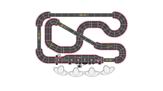

Na moim projekcie możesz podejrzeć tego typu zakręty (oczywiście nie mówię, że jest doskonały, ale dużo nad nim siedziałem ).
A no i oczywiście najlepiej planować od razu z poboczami.
I co najważniejsze! rady, radami, ale Tobie to ma sprawiać radochę
Fajnie, że próbujesz.
P.s. W załączeniu nieudolny rysunek "wygładzenia" zakrętów.

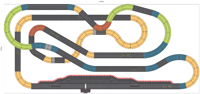

Jak napisałeś to już tworzyłem coś tam:
http://www.softyroyal.de/?t=6fa825e7
Zerknijcie proszę.
Zaraz prześlę kolejną wariację
Zerknijcie proszę.

Kolejna wariacja:
http://www.softyroyal.de/?t=16e65058
Nie wiem czy nie przeginam, czy w dobrą stronę idę.
Pomóżcie koledzy.
Pomóżcie koledzy.

Re: Carrera 1:24 (6x3m)
Idziesz jak burza .
W mojej ocenie, jeśli o taką prosisz, niepotrzebnie trzymasz się tak kurczowo Twojej pierwotnej wersji chcąc ją przerobić, udoskonalić. Ja skorzystałbym z projektów Petrusa, troszkę się na nich powzorował. Przyznamy że też były dla mnie jakimś drogowskazem, najważniejsza jest płynność przejazdu.
Idziesz jak burza .
Tak jak mówi MRO, tym bardzie że ma to być tor towarzyszący wyścigom samochodowym, to musi być szybki.
Po drugie będziesz go często przewoził dlatego moim zdaniem nie powinien być też za długi. No i przede wszystkim powinien być szybki i łatwy w montażu i demontażu. Dlatego zrezygnował bym całkowicie ze scenerii typu drzewka, czy trawa.
Dobre osadzenie w MDFie i zielona wykładzina (płótno) imitujące trawę będzie ok.
Pamiętaj o budowie modułowej, aby łatwo można całość przewozić.
Ale rzeczywiście jesteś jak burza . Idziesz szybko! Fajnie.
Koledzy mają słuszne racje.
Już powoli widać, że doskonalisz się. Prawy zakręt na dole - o to chodzi! .
Lewy na górze (górny) trochę za monotonny, można go wyostrzyć. Jeszcze trochę mniej torów i za każdym razem będzie coraz lepiej. Ostrożnie również z poziomami, ponieważ to będzie bardzo kłopotliwe przy składaniu i przeszkadza w widoczności.
Twórz dalej! Dobrze Ci idzie!

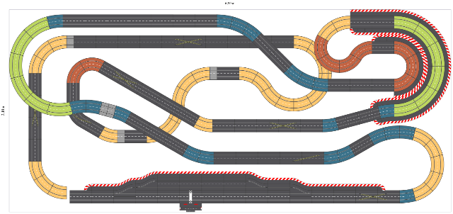

Panowie proszę zerknijcie na mój nowy projekcik.
Proszę o komentarze:
http://www.softyroyal.de/?t=6dbf9f6f
Nie wiem czy w prawym dolnym rogu jest okej zjazd i 4 szyny tuż przed wjazdem na PIT STOP.
Moim zdaniem trochę tego za dużo, a może byś tak spróbował odwzorować jeden z prawdziwych torów gdzie się odbywają wyścigi. Na przykład Mikołajki, Radom, Słomczyn lub Lublin.
Te tory są ogólnie słabe, odzwzorowanie myślę że mniej byłoby atrakcyjne. Ale podumam.
Dziękuję za odpowiedź
