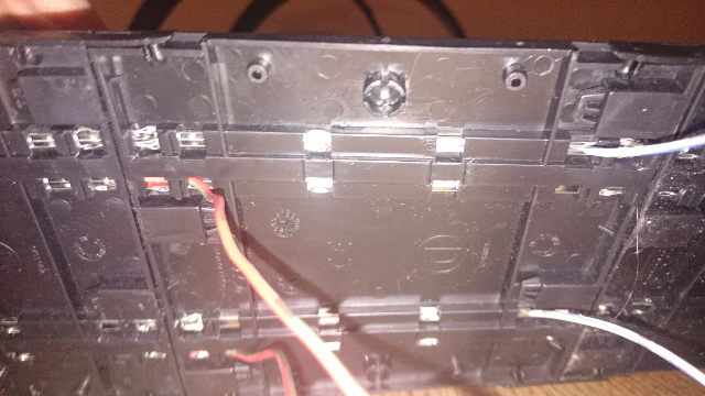

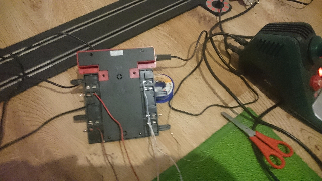

Długo zwlekalem z zabiegu bajpasow, i to był błąd, tak jak zaleca producent po 15m będzie nam auto się dusić
Więc zachowując kierunek jazdy dolutowalem przewody, teraz na nowo uczę się jeździć po torze.
POLECAM.
Bajpasy carrera digital
- Rejestracja: 19 lut 2016, 21:36
Re: Bajpasy carrera digital
Super! Pewnie jakość jazdy drastycznie się polepszyła. Da się dolutować te przewody do toru? W torze digital 132 jest to bardzo trudne. Wkłada się je na "wcisk".
Tak bez problemu się lutowalo, bez kwasu i innych topikow.
1:32 niestety tak łatwo nie da się polutować, i dlatego trzeba na zacisk.Szendek pisze:Tak bez problemu się lutowalo, bez kwasu i innych topikow.
