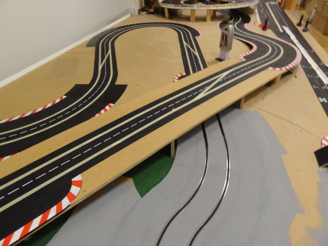

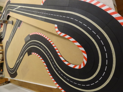

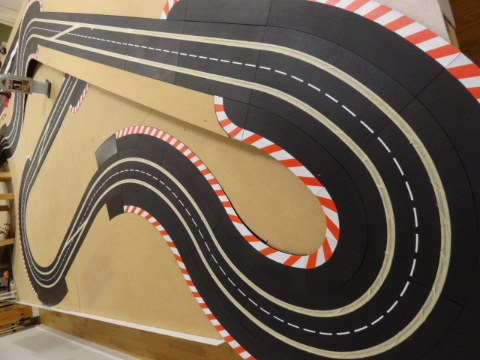

No i przyszedł ten czas kiedy zdecydowałem się na dramatyczny krok .
Tor idzie do malowania!
Kwestia malowania toru jest oczywiście wielce dyskusyjna. Generalnie chodzi o to, że nawierzchnia prawdziwych torów wyścigowych nigdy nie jest tak smołowo czarna tylko bardziej szara i jasna (sprawdźcie rzeczywiście tak jest )

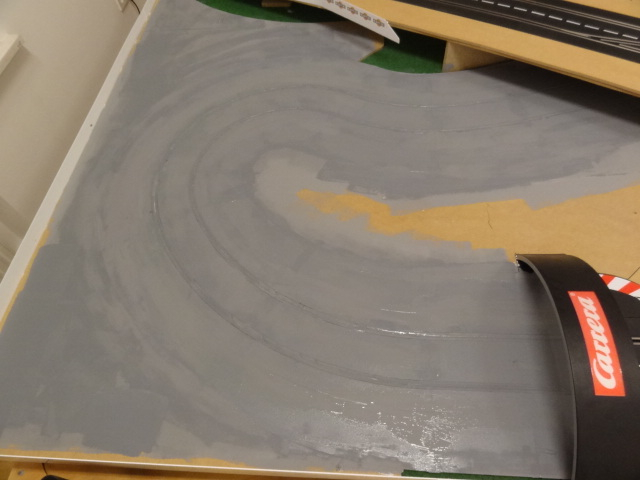

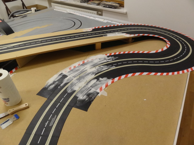

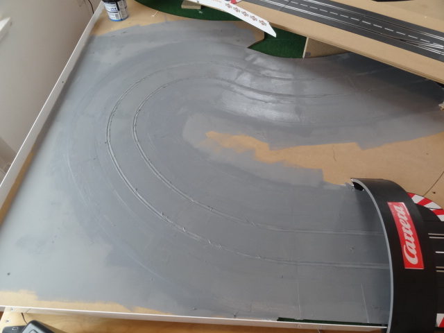

Z ostrożności zacząłem od jednego kawałka.

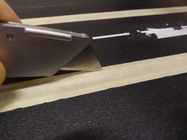

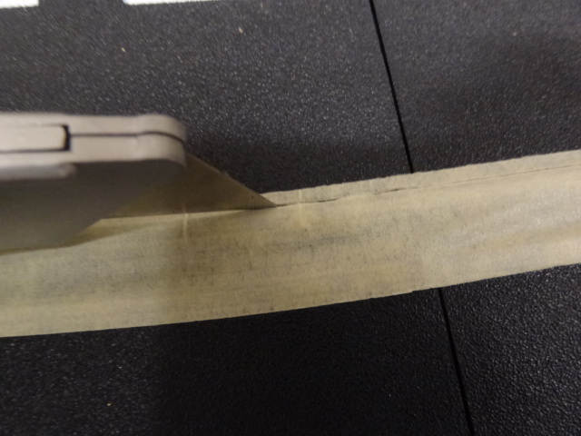

Obkleiłem szyny prądowe taśmą do malowania. Później nożykiem obcina się zbędne elementy taśmy.

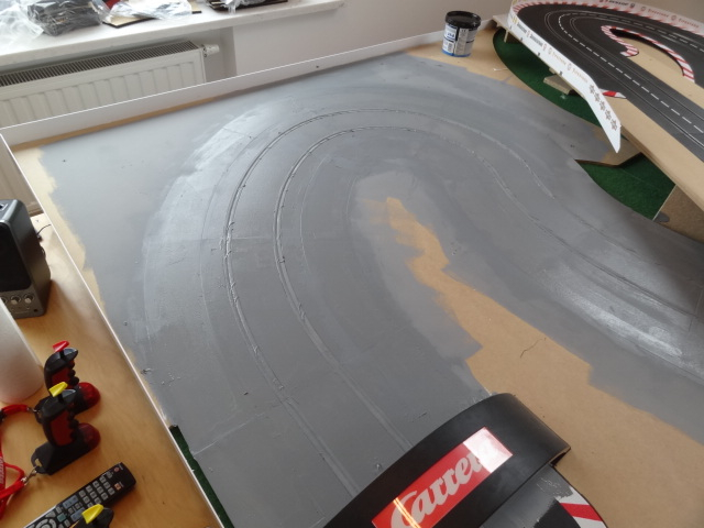

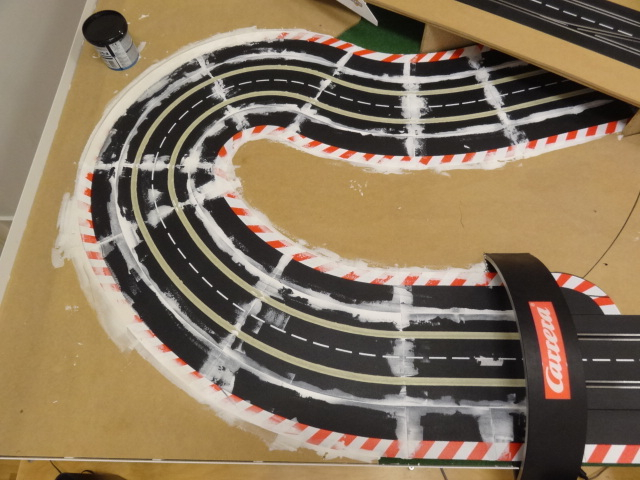

Następnie zakryłem akrylem wszystkie szpary i nierówności (nie jestem przekonany czy to był dobry ruch ).

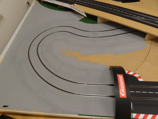

Wyschnięcie i malowanie zwykłą farbą ścienną o szarym kolorze (Dulux). Z początku średnio to wyglądało. Drugie malowanie. Jest lepiej. Może powinien być trochę ciemniejszy kolor?
Po wyschnięciu, zdejmowanie taśmy. Trzeba ją ściągnąć w czasie około 2-3 dni bo później za bardzo się przykleja i trudno schodzi.
Zastanowię się jeszcze czy na dalszych odcinkach uzupełniać szpary akrylem. Z drugiej strony takie przebarwienia i pęknięcia wyglądają jak naturalna powierzchnia .

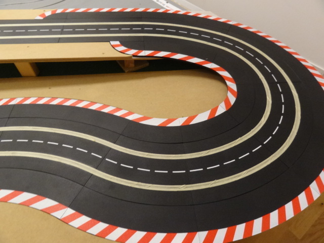

Tak wygląda przygotowanie:
Re: Malowanie toru Carrera Digital na kolor szary

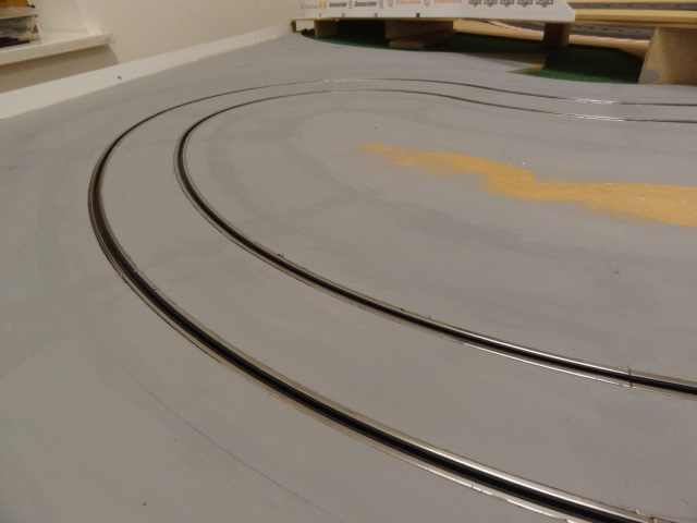

A tak już z pierwszą warstwą i finalną:

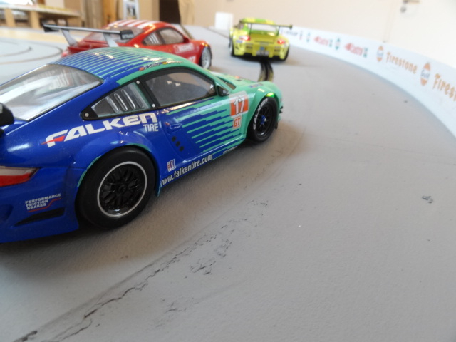

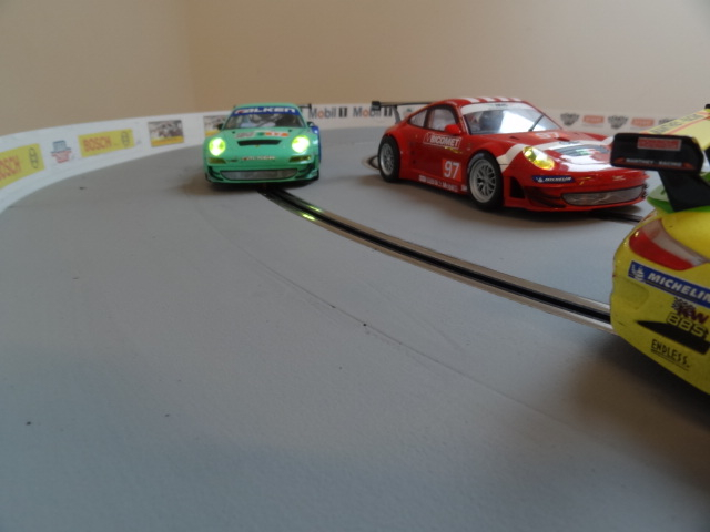

Taśma zdjęta. Tor sprawdzony. Przyczepność jest w miarę taka sama jak na normalnych szynach (może trochę lepsza).
W dalszym malowaniu, zrezygnuję chyba z zakrywaniu każdej szpary akrylem, ponieważ powoduje to przebarwienia.

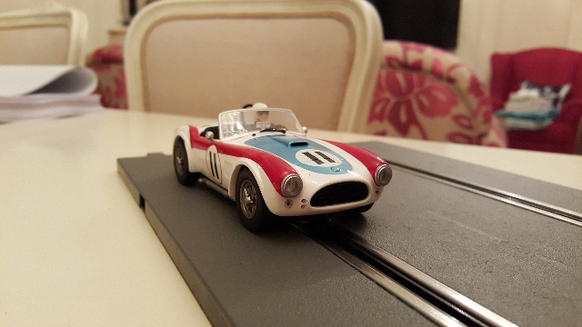

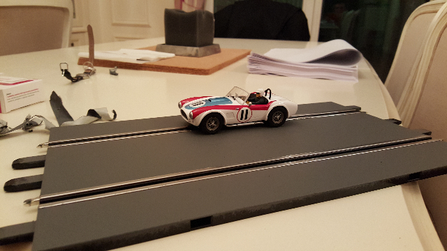

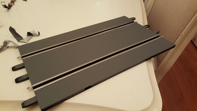

Za namową kolegi Petrusa dokonałem próby malowania toru. Na razie tylko jeden odcinek bo jestem w Warszawie bez dostępu do właściwego toru.
Kolor jaki wybrałem przechadzając się pomiędzy regałami Leroy Merlin w Arkadii to Stalowy Antracyt Firmy Magnat z serii Ceramic Malowanie wyszło całkiem fajnie barwa jest ok, zobaczymy jak wmontuje się to w makietę na razie jestem zadowolony z efektu: No i przy okazji pochwalę się nowym wozidłem: SHELBY COBRA 289, "NO.11"

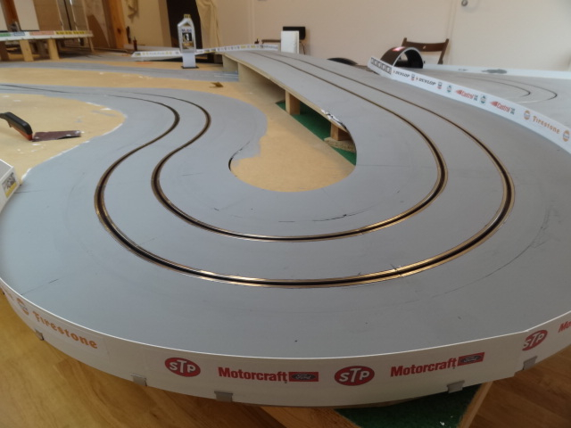

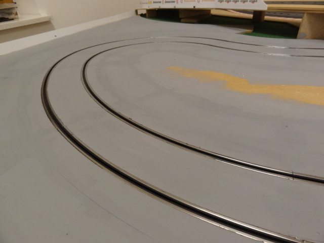

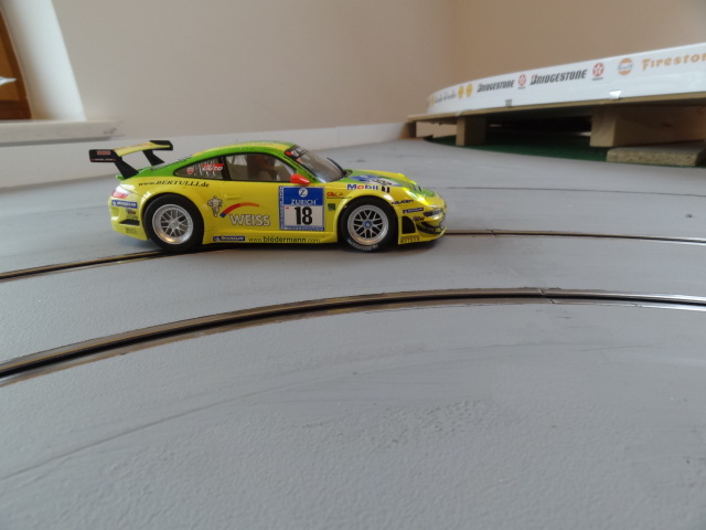

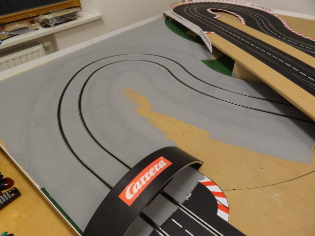

Obkleiłem kolejne kawałki toru i pomalowałem. Tym razem nie stosowałem tak dużo i wszędzie akrylu jak w pierwszym zakręcie. Teraz jednak widać bardziej przerwy pomiędzy szynami. Hmmm.
Zarówno malowanie (Brawo!) jak i Cobry.

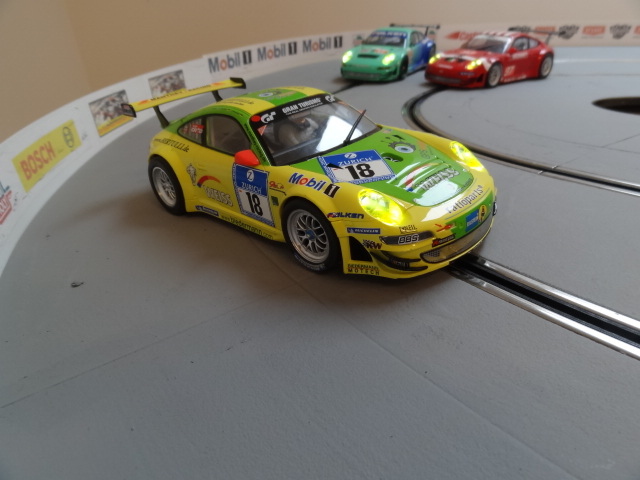

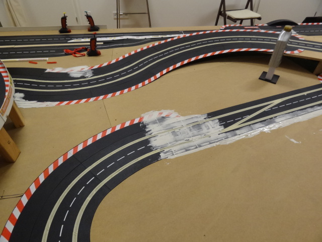

No i kolejna cześć toru pomalowana. Nie jestem w pełni zadowolony, ale im dłużej patrzę na moje dzieło tym bardziej mi się podoba .
Dla potomnych moje nauki zdobyte na własnych błędach :
1. Używałem za dużo farby. Przez to w wielu miejscach wpłynęła pod taśmę i musiałem skrobać listwy prądowe. Brrrrrr okropne zajęcie.
2. Nie można trzymać taśmy ochronnej dłużej niż 48h bo później się za mocno przykleja i rwie i ..... trzeba znowu skrobać.
3. Taśmę należy przyklejać "nie skręcając" jej, czyli powinna być szersza i później docinana nożem. Jak się ją zakręca to farba wchodzi w zagięcie i.... sami wiecie co.
Poniżej trochę zdjęć.
