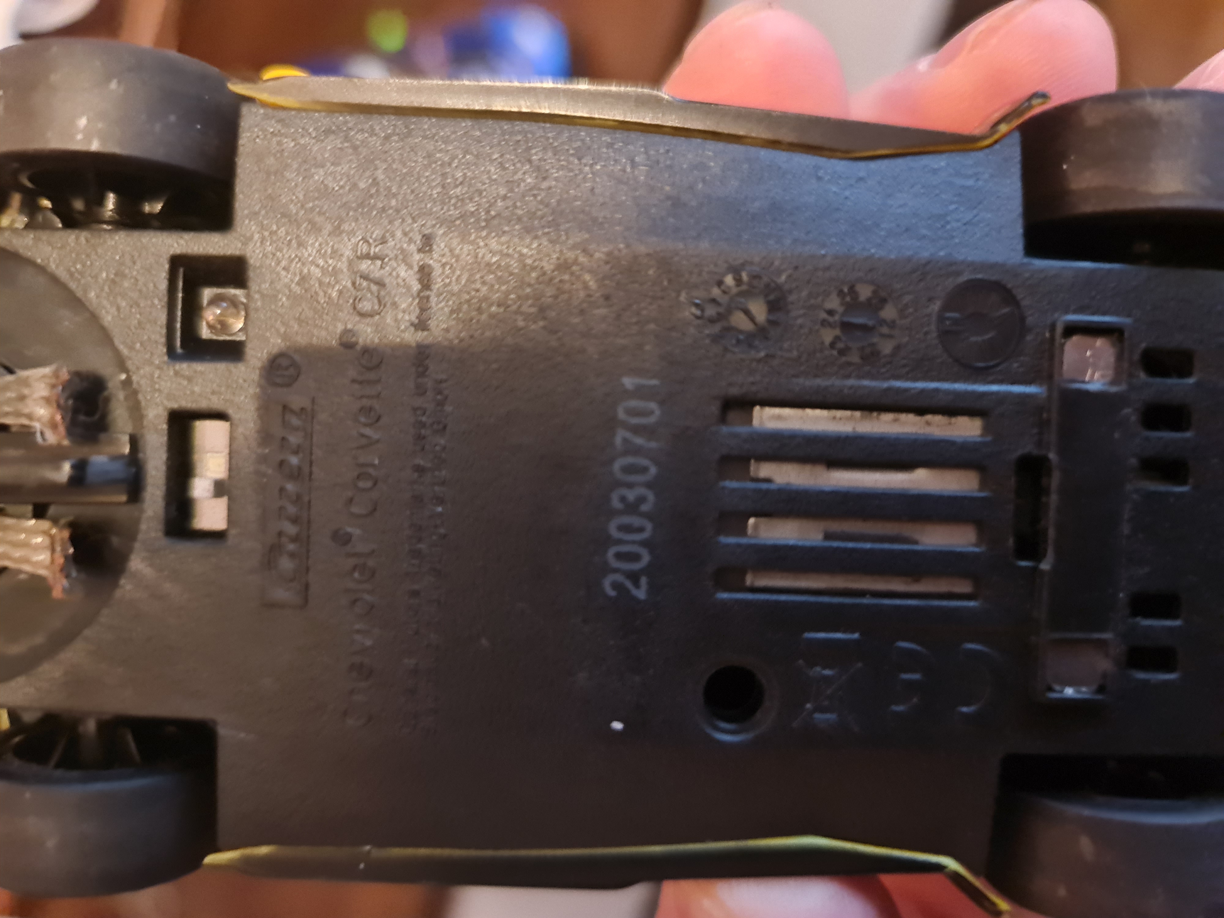

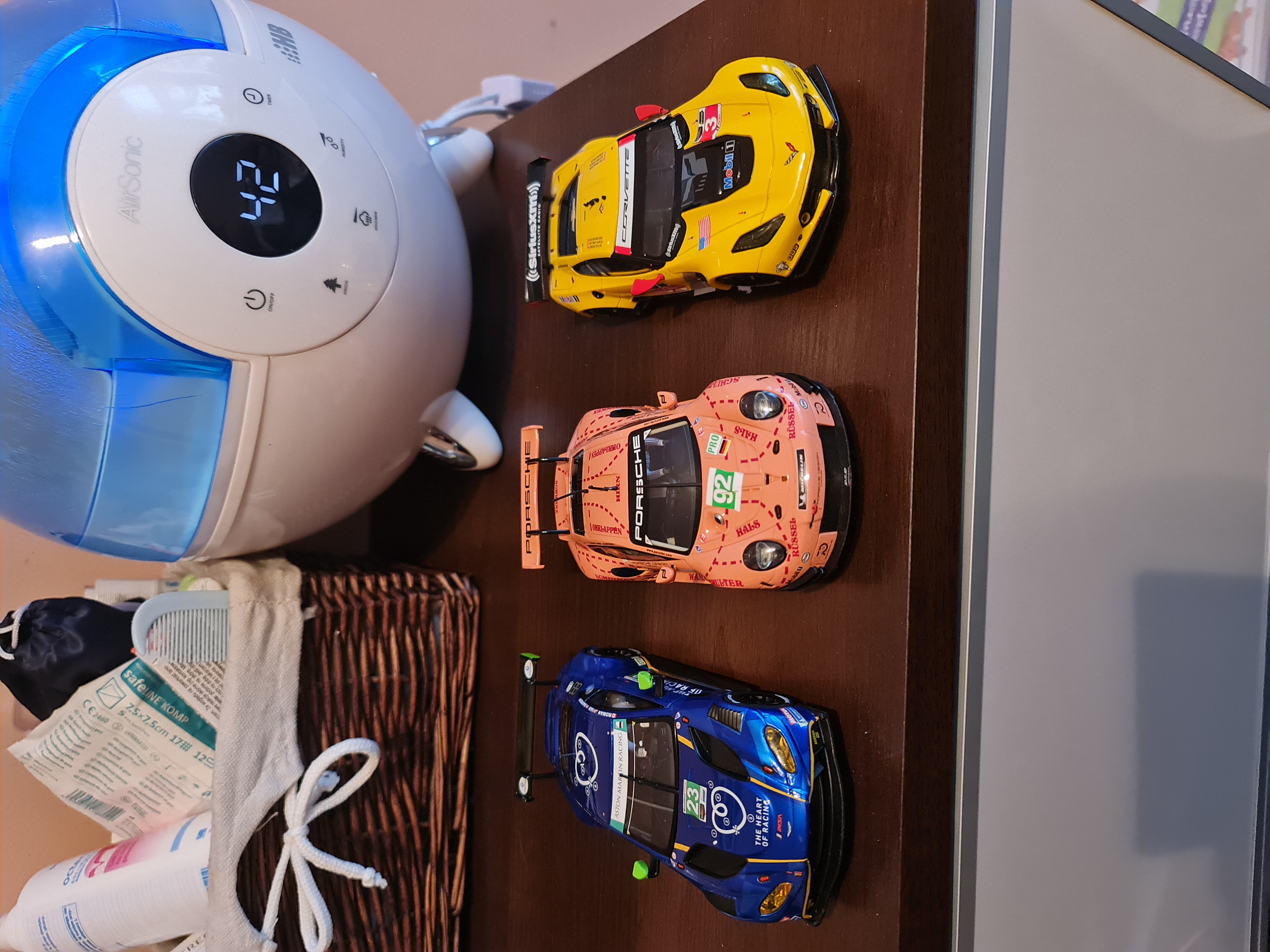

Re: Auta bez magnesów
Proszę. Zerknij. Jak możesz podpowiedz w kwestii obciążenia aut. Zastanawiam się w jaki sposób umieszczać obciążniki i jak je stabilizować (klej?)
ale jakie obciazniki chcesz na klej dawac , nie dodajesz nic wiecej co jest fabrycznie bo auto nie pojedzie , mozesz wyjac zeby sie inaczej bawic , ale nie dokladasz wiecej niz jest .
1. zeszlifuj lekko opony bo masz sliskie na zdjeciach az sie swieca ,
2. wymien na nowe
magnesy dodatkowe tu nic nie pomoga , auto nie ma byc przyklejone do toru nie na tym polega SLOT-CARs
2. wymien na nowe
opony do Chevrolet-a 30701
