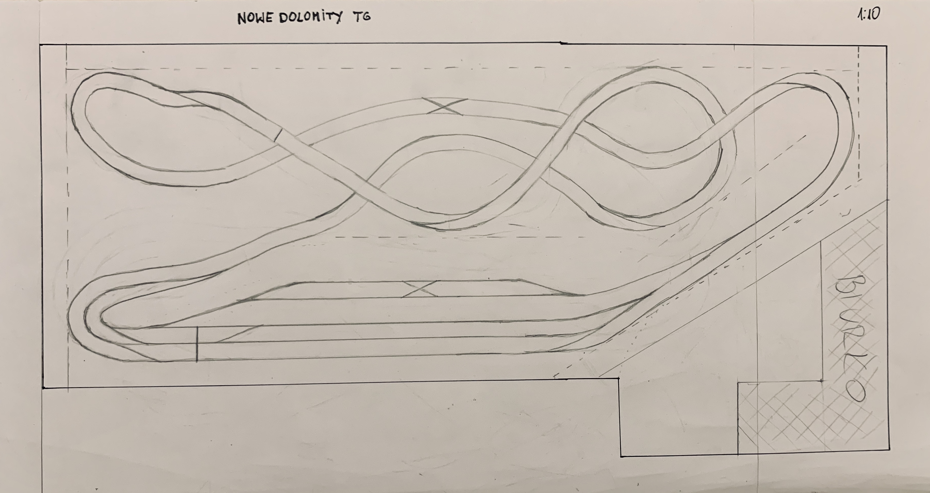

Potrzeba matką wynalazków i postępu. Będę potrzebował miejsce na biurko i mały warsztacik w pokoju gdzie mam tor, dlatego muszę całkowicie zmienić ten który mam.
Od przebywania z chłopakami od kolejek, wpadłem na pomyśl, aby zrobić to trochę nietypowo. Będzie to tor z płyty MDF, ewentualnie ze sklejki, to jeszcze do ustalenia z kolesiem od lasera. Całość będzie się składała z modułów, które będzie można, składać i rozkładać. System sterowania będzie z Carrery, zwrotnice narazie też, później może wymyślę coś swojego na bazie Carrery.
Na początek plan, teraz będę go musiał podzielić na moduły. Nowy tor wpisany w stary, każda linia reprezentuje jeden slot.

Koncepcja numer dwa:

no widzę że dzieje się dzieje . A to ciekawa koncepcja.
Wstępny plan wygląda bardzo obiecująco!

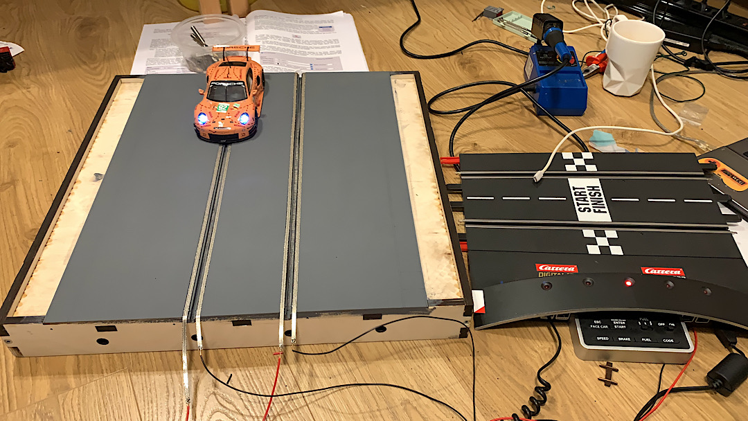

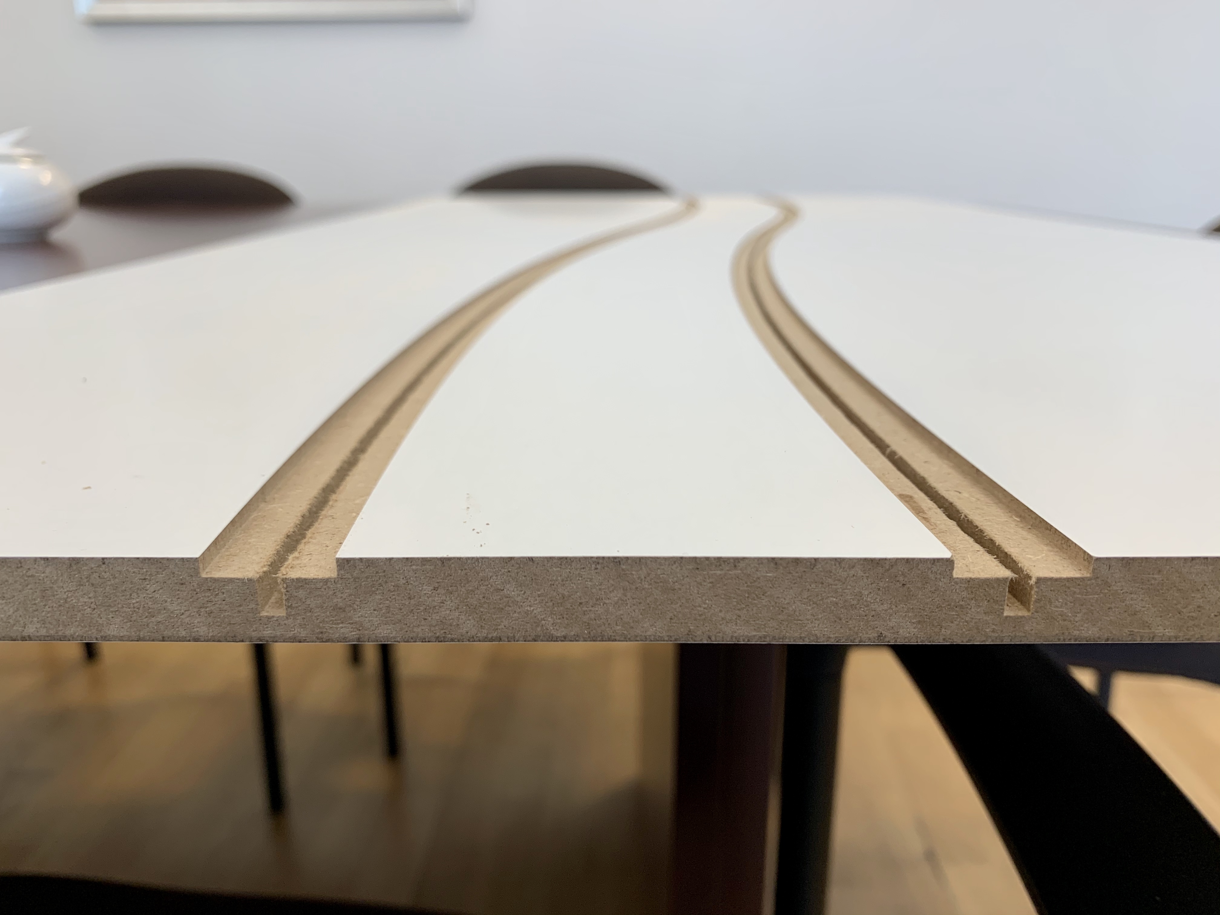

Prototyp Nr 1
Moduł o wymiarach 50x50x6 cm docelowo będą moduły co najmniej metrowe. Moduł wypalany laserem.
Re: Nowe Dolomity TG

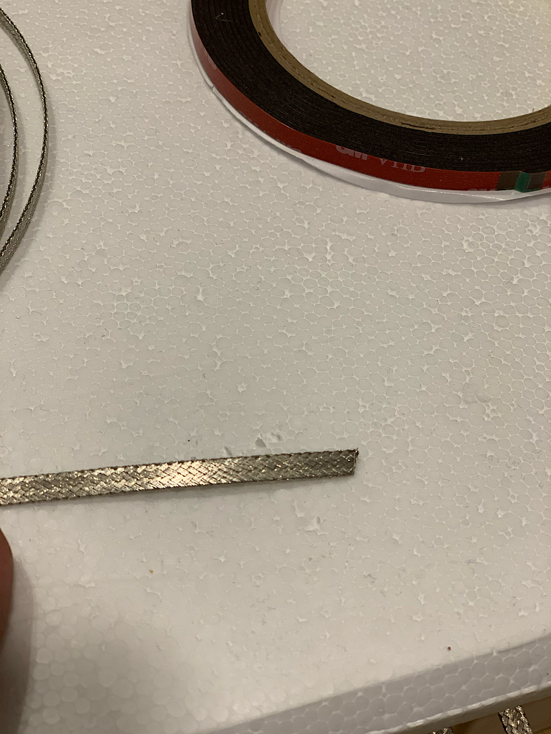

Dojechały kolejne elementy:

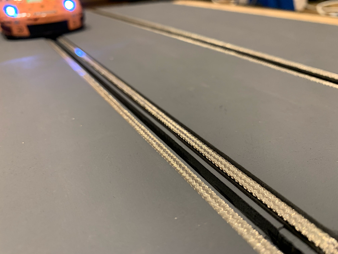

- plecionka miedziana - 4,5mm szeroka, 1mm gruba;
- piankowa taśma dwustronnie klejąca.
Taśmę wklejamy w rowek, na taśmę przyklejamy plecionkę. W lewym slocie plecionkę przykleiłem na pojedynczą warstwę taśmy, a w prawym na podwójną. Następnie podłączyłem oba sloty do centrali Carrera Digital. I pięknie działa. Krótki filmik z uruchamiania prototypu 1.

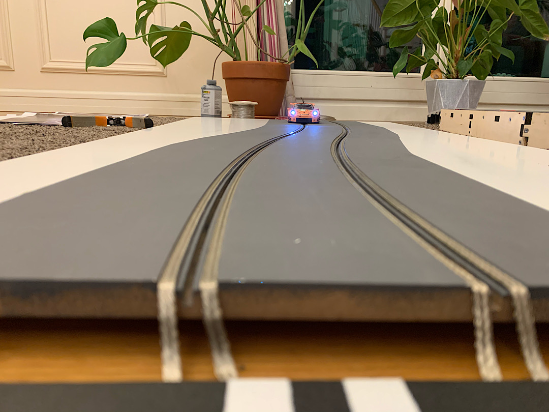

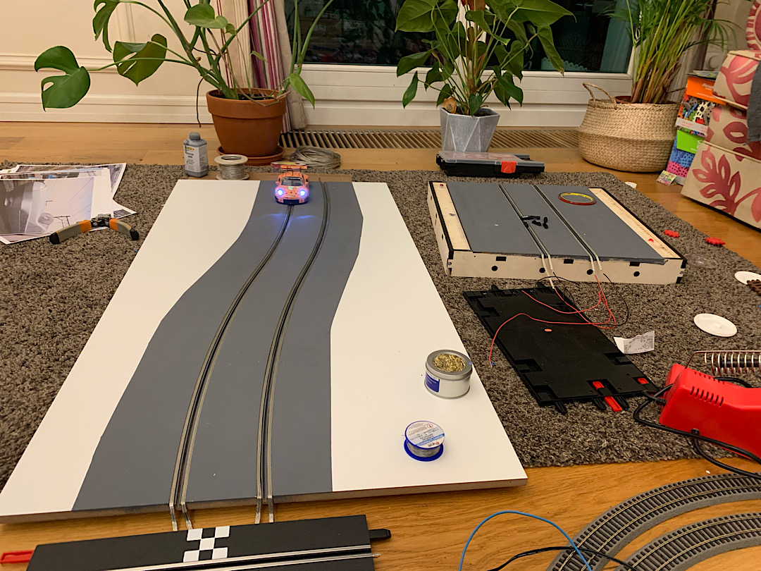

Prototyp numer 2
Technologia, frezowanie CNC.

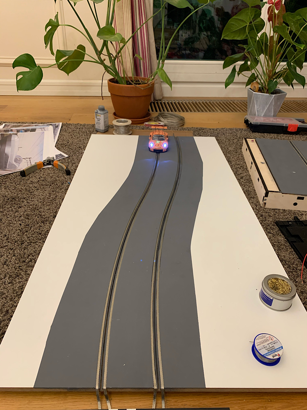

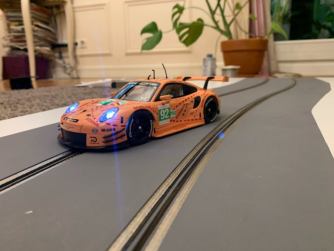

Prototyp numer 2
Pomalowany i okablowany. Wydaje się, że technologia frezowania CNC samej jezdni jest bardzo dobra. Po testach, całość toru będzie hybrydą prototypu numer 1 oraz prototypu numer 2.
Skrzynka oparta na wypalaniu laserem oraz jezdnia w technologii CNC.
