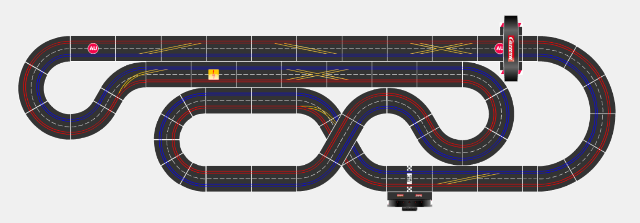

Planuję imprezę w mieszkaniu - wymyśliłem, że dam się gościom pobawić, przedstawiam więc moją "realizację".
Wyzwaniem była ograniczona powierzchnia, więc zrobiłem tor-tramwaj długi i wąski: 4,50 x 1,20 - no gdzieś muszę wstawić kanapy i choć troszkę miejsca na stopy zostawić
Długość: obie nitki po 16,3 m. Siedem zwrotnic. Jeden nawrót 2/30 i jeden 1/30 high banked, reszta standardowa.

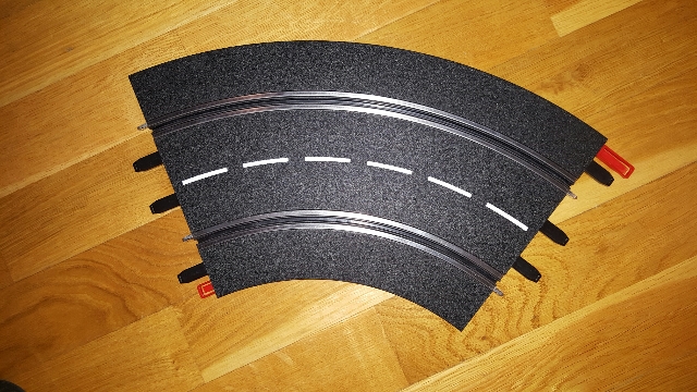

Ponieważ na razie jestem skazany na składanie i rozkładanie toru wymyśliłem dwa patenty - może ktoś skorzysta:
1) gdy rozpinam tor czerwone spinki zostawiam w elementach, ale na skos, zawsze tak samo, staję nad torem paluchy wpycham z obu stron pod tor i palcem prawej ręki spinki popycham do przodu, a palcem lewej ręki do tyłu (koniecznie zawsze tak samo). Wtedy przy składaniu spinki ZAWSZE pasują niezależnie jak chwyci się element toru, czy jest to prosta czy łuk i czy chcemy go skierować w prawo czy w lewo. Może wszyscy tak robią, a ja tu Amerykę...

Całkiem niezłe patenty wymyśliłeś.
Jak się jeździ po tym torze? Auta nie zsuwają się po ostrym zakręcie przez małą prędkość najazdową?

Lubię długie proste i opóźnianie hamowania, wbrew pozorom wylot najłatwiej zaliczyć na pierwszym zakręcie prowadzącym pod wiadukt, po krótkiej prostej startowej. Zwrotnica pod wiaduktem jest bezpośrednio po łuku - często nie łapie, przeniosę ja z wejścia na wyjście ze "stadionu".

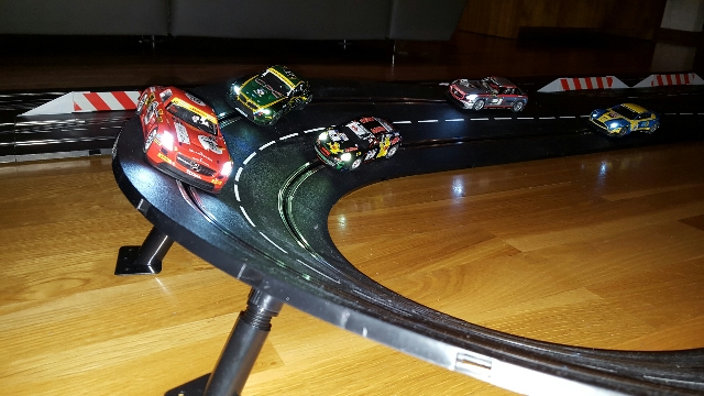

Pochyły zakręt jest super - bardzo ostry, a jednocześnie nieporównanie szybszy od płaskiego, kusi żeby przeginać pałę
Bynajmniej nic się nie zsuwa nawet przy minimalnej prędkości przejazdu.
Problemem są nisko zawieszone auta, ocierają tyłami po torze, w skrajnym przypadku mercedesa sls gt3 tylne koła zawisają w powietrzy i auto się zatrzymuje. W pozostałych lekko podciąłem deflektory, te w okolicy rur wydechowych, trochę słychać szuranie ale jeżdżą poprawnie.
Carrera lojalnie ostrzega, że tylko niektóre samochody nadają się do "high blanked" 1/30.

Niezły tor. Bardzo szybki i wyjątkowy przez tą pochyła krzywą. Ciekawe rozwiązania związane z torem rozkładanym. Prosimy o więcej . Z pewnością wśród nas jest więcej osób rozkładających tor niż z stałą zabudową i wszystkich to bardzo zainteresuje.
