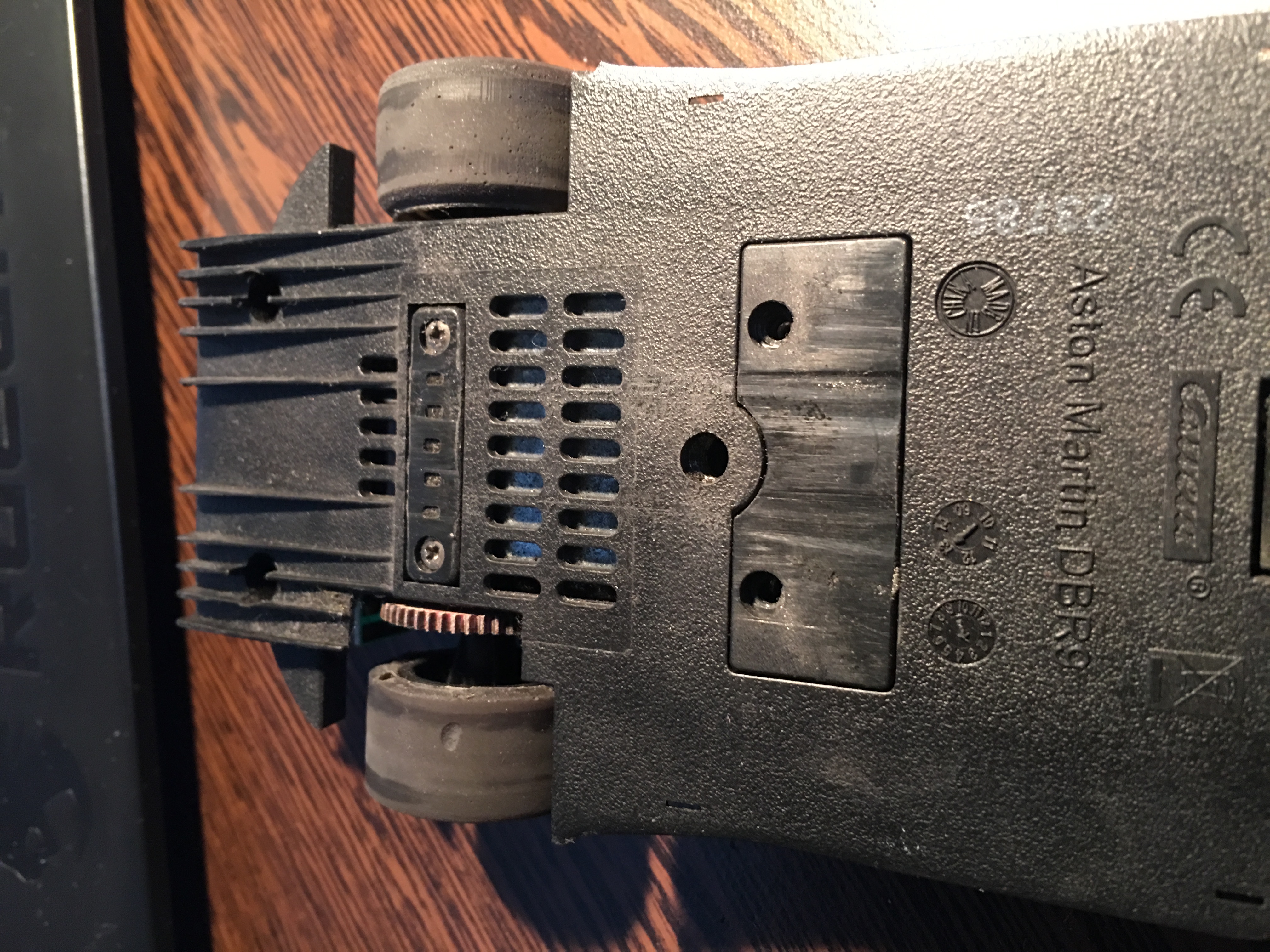

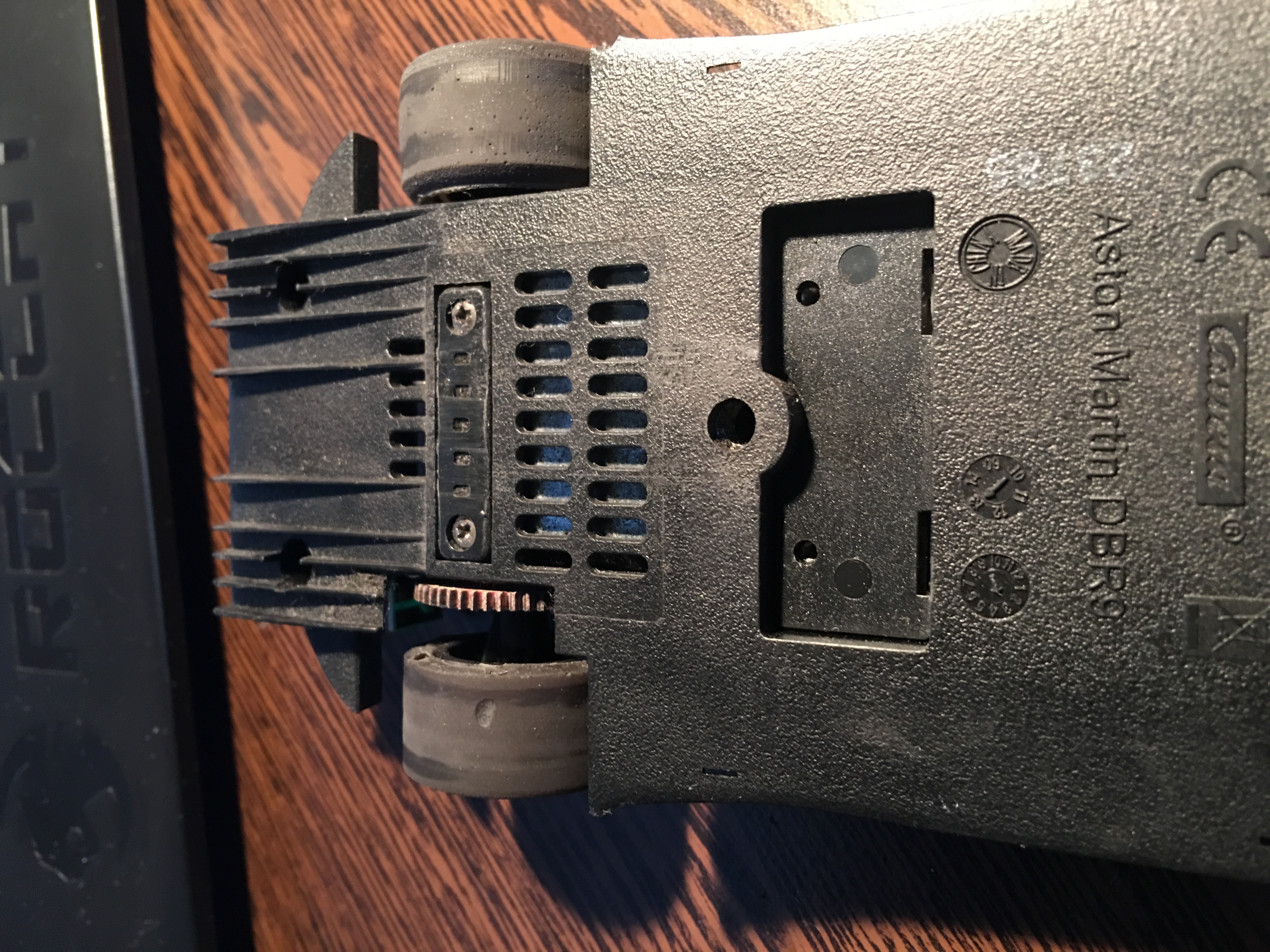

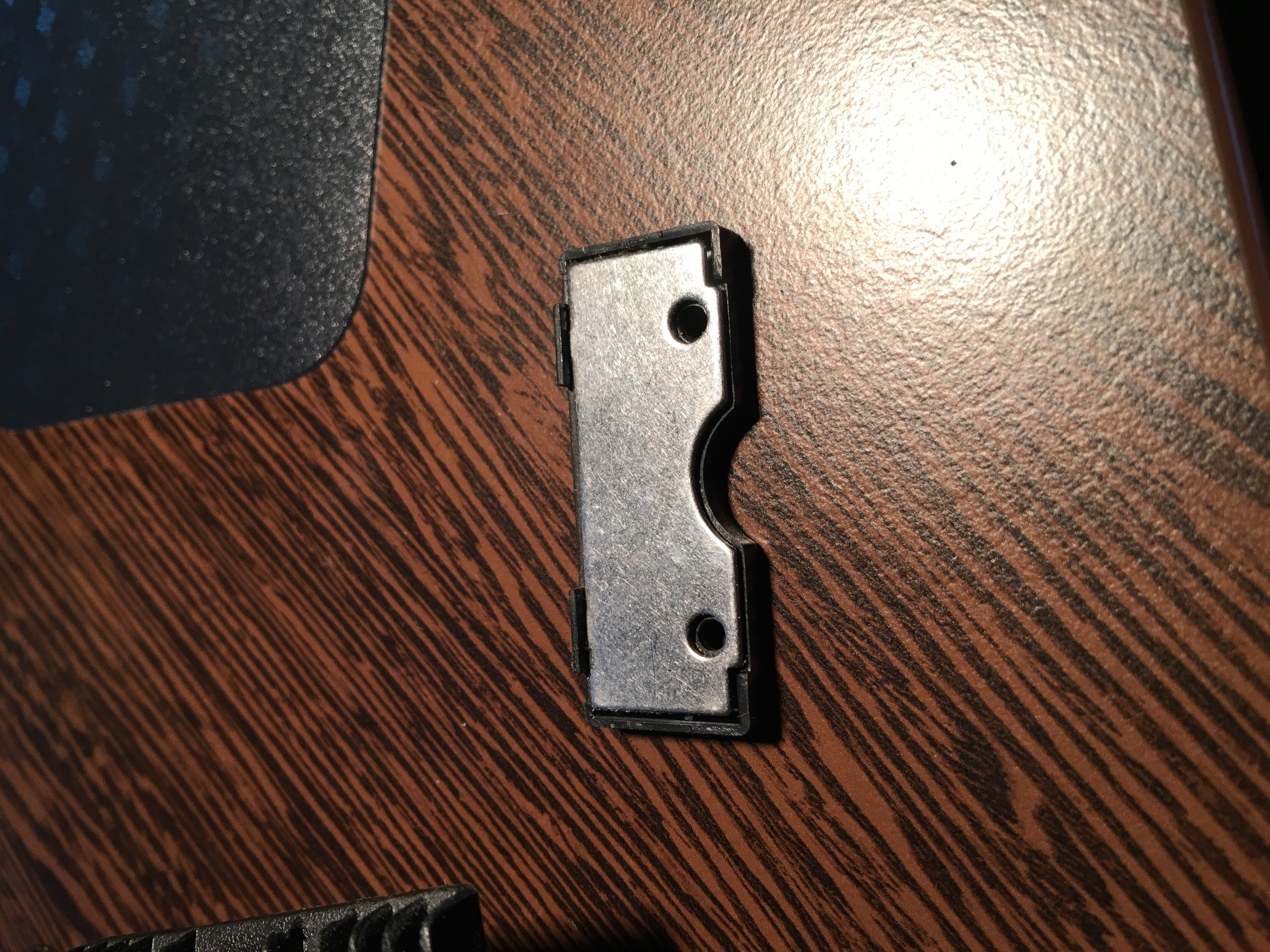

Ok. Więc Aston jest mój. Kupiłem go 3 lata temu, tyle że nie pamiętam gdzie. W skrócie co w nim jest innego:
- miał fabrycznie zamontowany mocniejszy silnik 30000 obrotów,
- jest niżej zawieszony (1 mm na oko)
- ma dużo mocniejszy magnes dzięki czemu trzyma się świetnie drogi.
Załączam zdjęcie z podwozia autka - widać ze jest coś inaczej, np inny kształt magnesów.
Tak więc właśnie o to chodzi - jakie jeszcze auta oryginalne mają taki tuning?

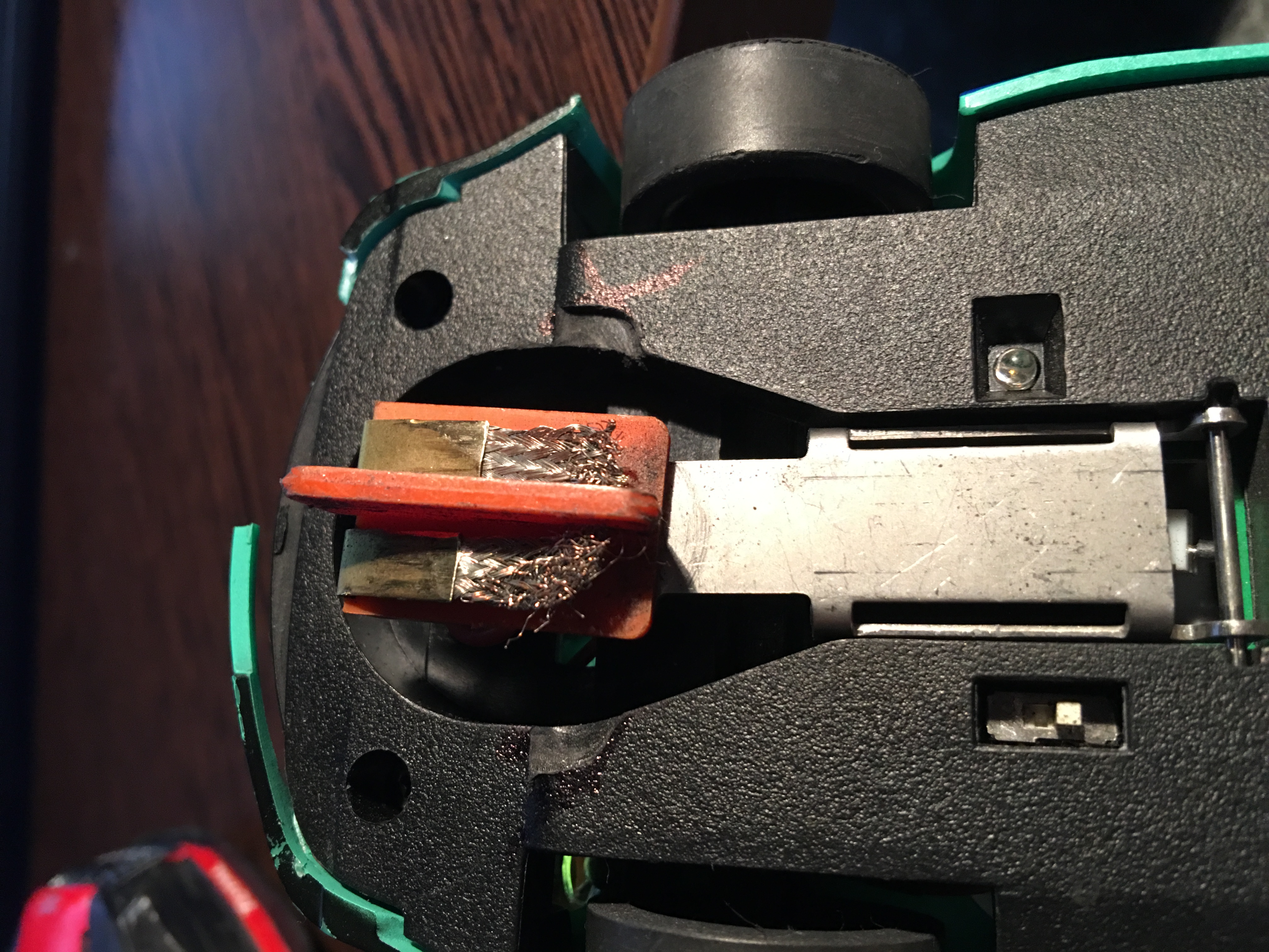

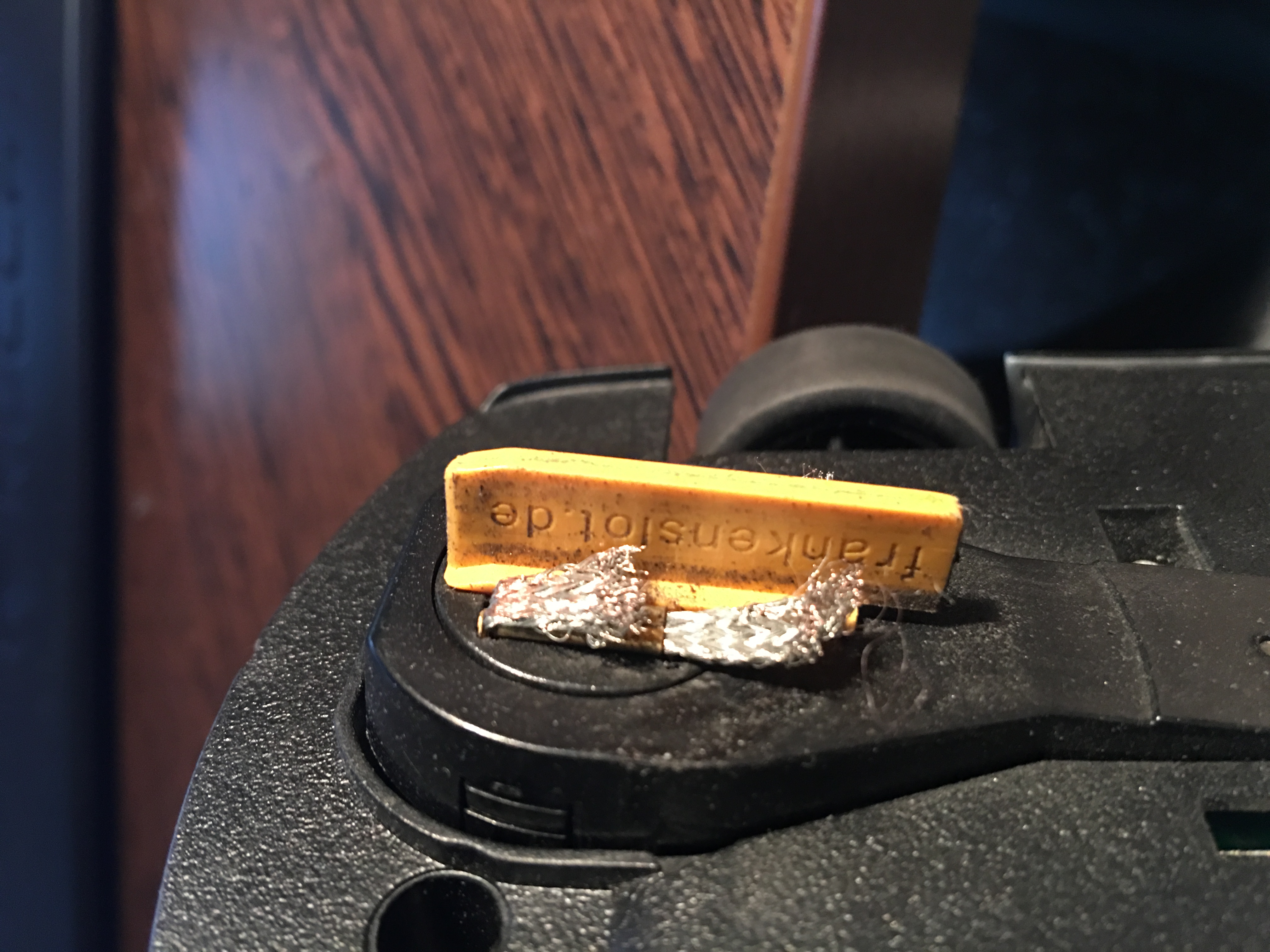

Zwykle używam innych ślizgów (te żółte, są dużo lepsze), w jednym aucie zamieniłem cały wahacz zasilania (jest bardziej skrętny więc można lesze ślizgi robić), wszędzie pozamieniałem silniki na szybsze.

Ciekawy samochód.
Myślę, że to standardowe podwozie. W niektórych samochodach Carrery w skali 1:32 też były magnesy inaczej wyciągane. Przyznam, że ten sposób jest znacznie lepszy.
Kempol chyba też ma Astona to może mógłby sprawdzić. Jeśli teraz w modelach tego nie ma to może było wcześniej (pewnie droższe w produkcji).
Jeśli jest w obecnych modelach to sprawa jest prosta. Kupujesz nowego Astona .

Przeróbki - mam tylko 4 auta, poza silnikami i lekkim wysunięciem magnesów ku podłożu niewiele przerabiałem.
Ramię stalowe - tak, jest to bardzo ciekawe rozwiązanie, jadąc po wewnętrznej wybacza bardzo duże odchylenie od osi toru, nie wypadamy tylko się ślizgamy. Polecam wszystkim. Poza tym są tam wtedy inne szczotki które dużo lepiej się sprawują.
To samo tyczy się tych żółtych ślizgów. Zanim je zmieniłem to codziennie nowe szczotki musiałem zakładać - urazowość szczotek przy zwykłych ślizgach jest olbrzymia, przy ślizgu powiększonym spada do zera - jeżdzę aż się zetrą a nie aż wypadną 20x i się zdeformują.

Ogladam zdjecia i widze ze te magnesy to sa zywcem z carrera 132 wziete, wiekszosc aut Carrera 132 ma takie magnesy . jest magnesik i korytko plastikowe wsadzasz magnesik ( jakiej chcesz mocy ) i mocujesz korytko na srobki w podwoziu
Re: Samochody tuningowane 124
Zajrzałem do mojego garażu 124 i nasuwają mi się następujące wnioski:
Nie wiem jak silnik, ale podwozie jest standardowe, mam takie same np. w Fordzie GT40 MkII:
Oba podwozia są starszej produkcji Twoje marzec 2013, mój grudzień 2009 , może była jakaś seria samochodów na takim podwoziu.
Wszystkie inne (nowsze) samochody mają podwozie bardzo podobne do:
