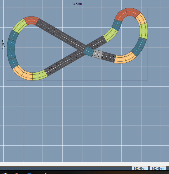

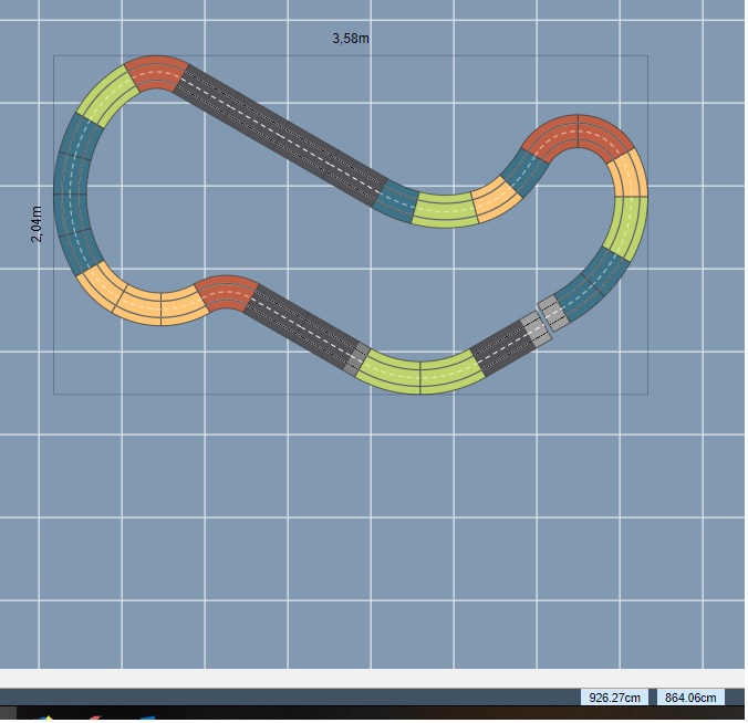

Zasadniczo to troszkę nie masz racji co do równej długości torów. Dopóki tor nie będzie miał jednego mostu z krzyżówką to zawsze tory nie będą równe. Zauważyłem tą prawidłowość jak zacząłem projektować trasy w programie który od razu zlicza długość obu linii. Jeżeli jest pętla bez krzyżówki to trasy mają różną długość, z krzyżówką (mostem) długość jest idealnie równa. Z dwoma mostami nie sprawdzałem bo mam tylko jeden. Ale myślę że znów nie będzie równo. Mosty się zniosą i wyjdzie zwykła pętla.

to słabo projektujesz. Ja zbudowałem z jakies 30 układów dla klientów w latach 2011-2012 Evolution . Nie używałem skrzyzowań i bez probloemu budowalem rowne paski i na 2 i na 4 tory jazdy . Trzeba tylko pokombinować. Mam układy np 4 pasy każdy 34,33m bez krzyżówek :), 2 pasy każdy 18,08m bez krzyżówek :mrgreen: itd itd :)

Ale po co zaraz zarzuty dowalanie innym. Nie masz kolego racji. Zawsze przy pętli bez mostu i skrzyżowania jest o jeden zakręt w lewo bądź prawo więcej. Jeżeli jest więcej o jeden zakręt np lewy to jasnym jest że zewnętrzny tor będzie dłuższy. Jak projektuje (czy słabo czy nie) nie ma znaczenia. To jest zwykła geometria.

A tutaj na prędce stworzony dowód tego co mówie.

A i własnie obejrzałem twój tor na 4 linie. No misiek przecież masz most (krzyżówkę) który wyrównuje tory. Dokładnie o tym pisałem. Ten olbrzymi tor z ciekawych filmików z sieci nie ma mostu. A zatem nie są tory równe. Ty tam napisałeś ze są zakręty i w prawo i w lewo i dlatego będą równe. Moim zdaniem nie będą równe bez mostu i tzw ósemki. To tylko o to mi chodzi.
