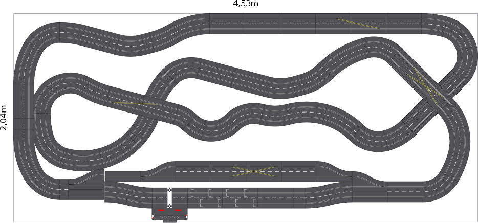

Jak wciągnie to planuję rozbudowę, link poniżej ale nie wiem czy zadziała.
http://www.softyroyal.de/?t=32eaf9c3

moim zdaniem błąd projektowy. Przejazd przez pit stop nie zostanie zaliczony przez CU, więc np apka nie zadziała przy liczeniu czasu w zawodach.

To wstępny plan na później, CU zawsze można przestawić.

Co do układu toru to wewnętrzna część jest do kitu. Za dużo dziwnych slalomów. Wygląda to bardzo nienaturalnie. Zewnętrzna duża pętla jest spoko.
