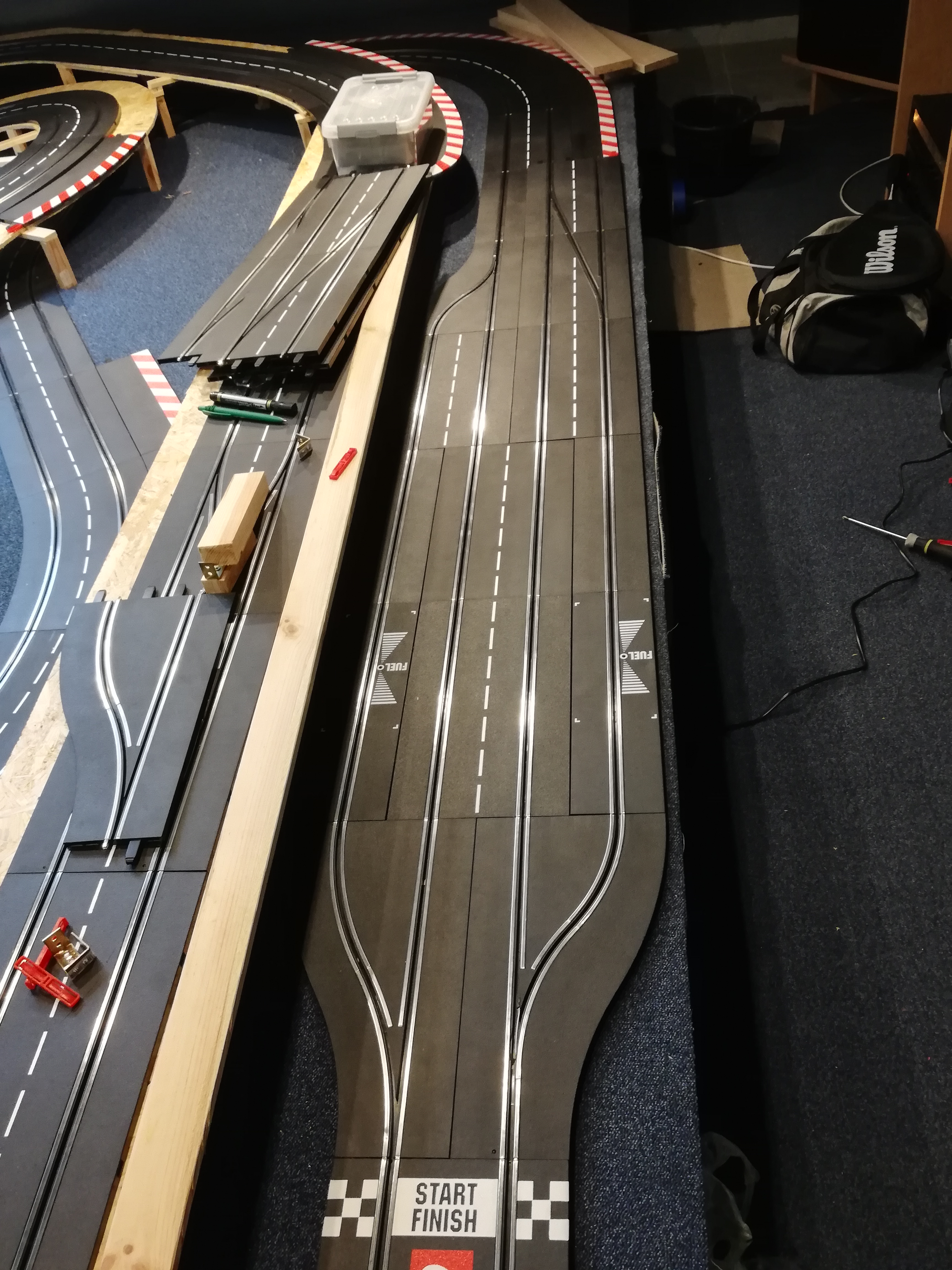

Hej

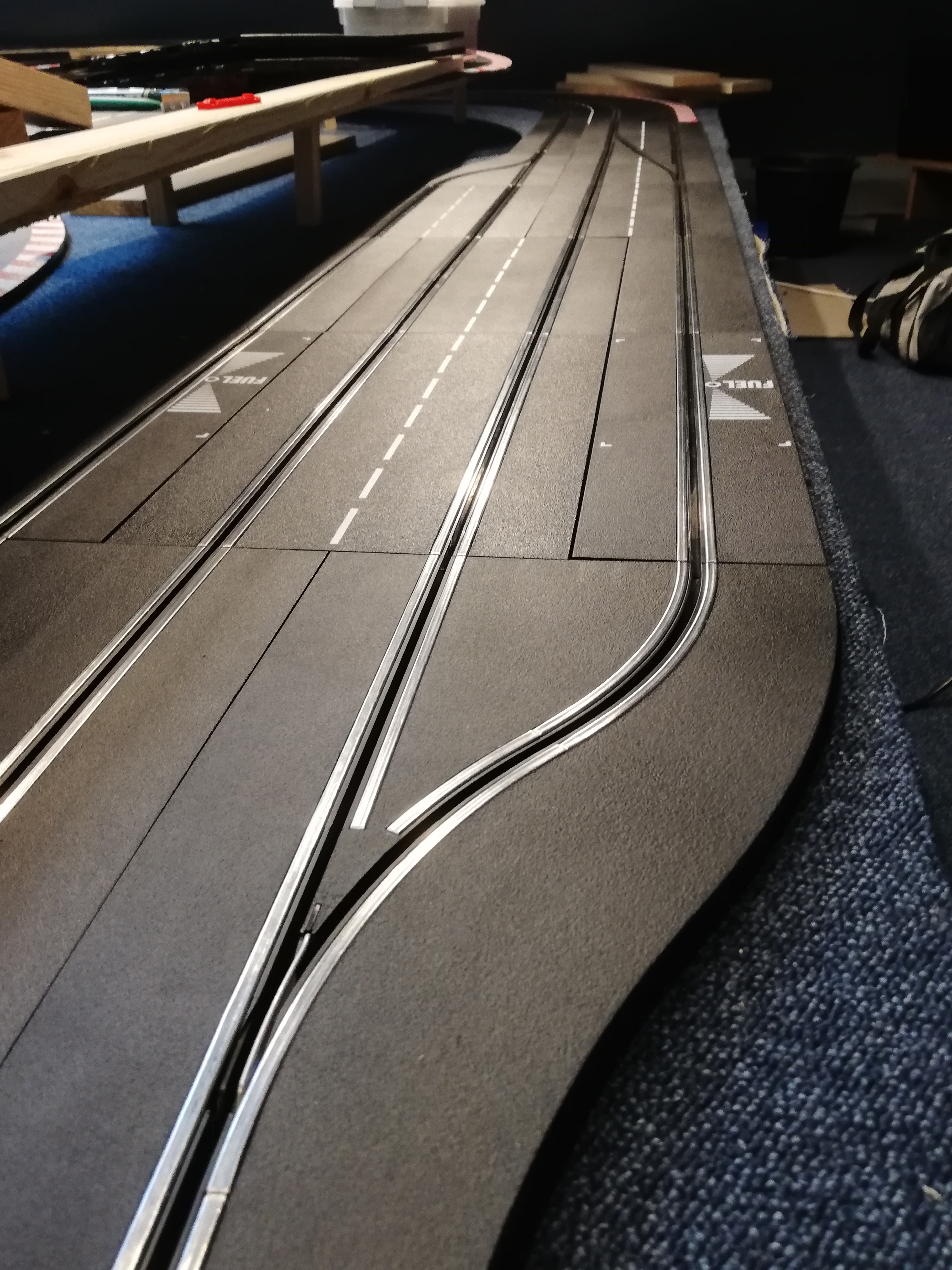

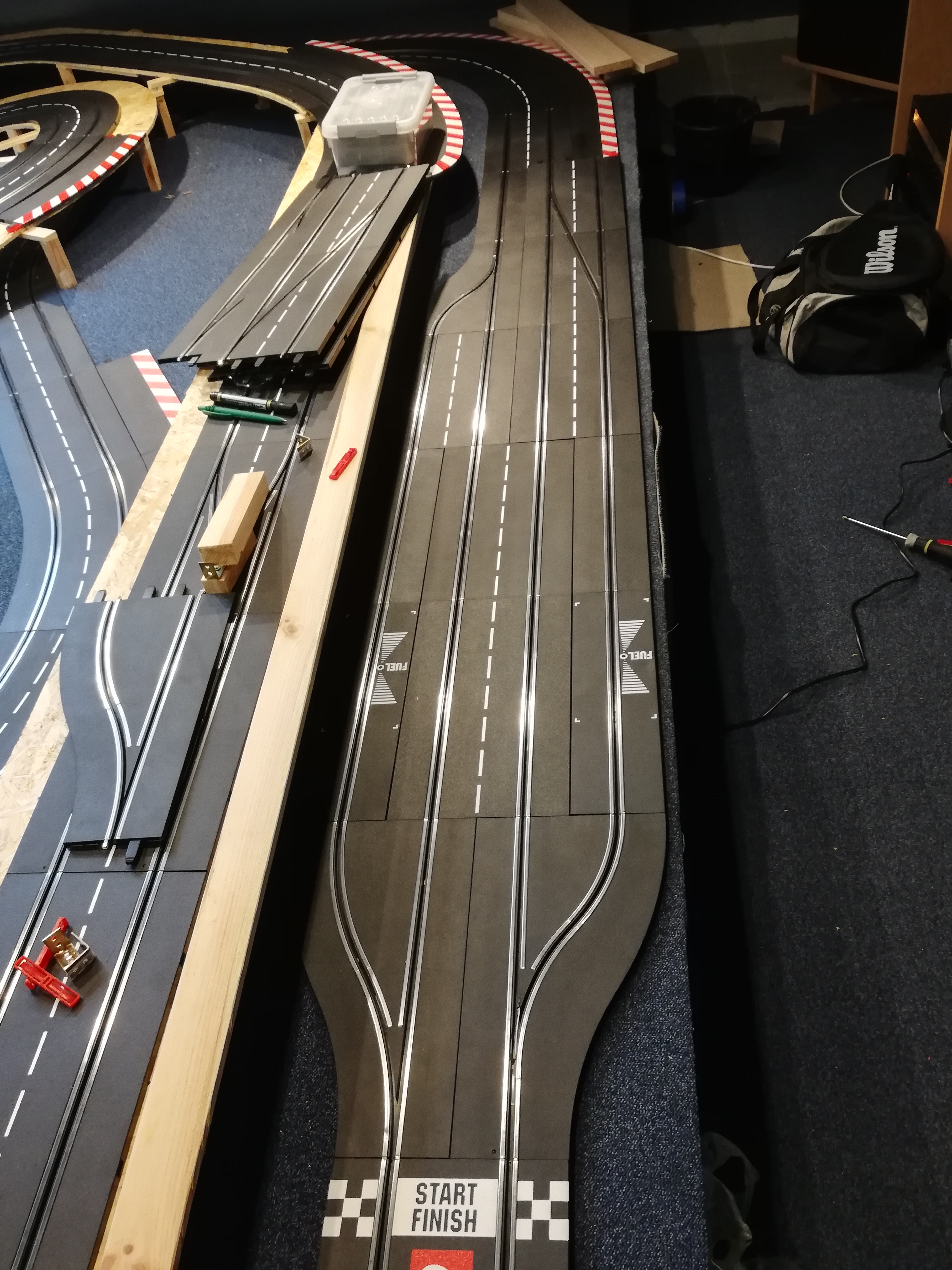

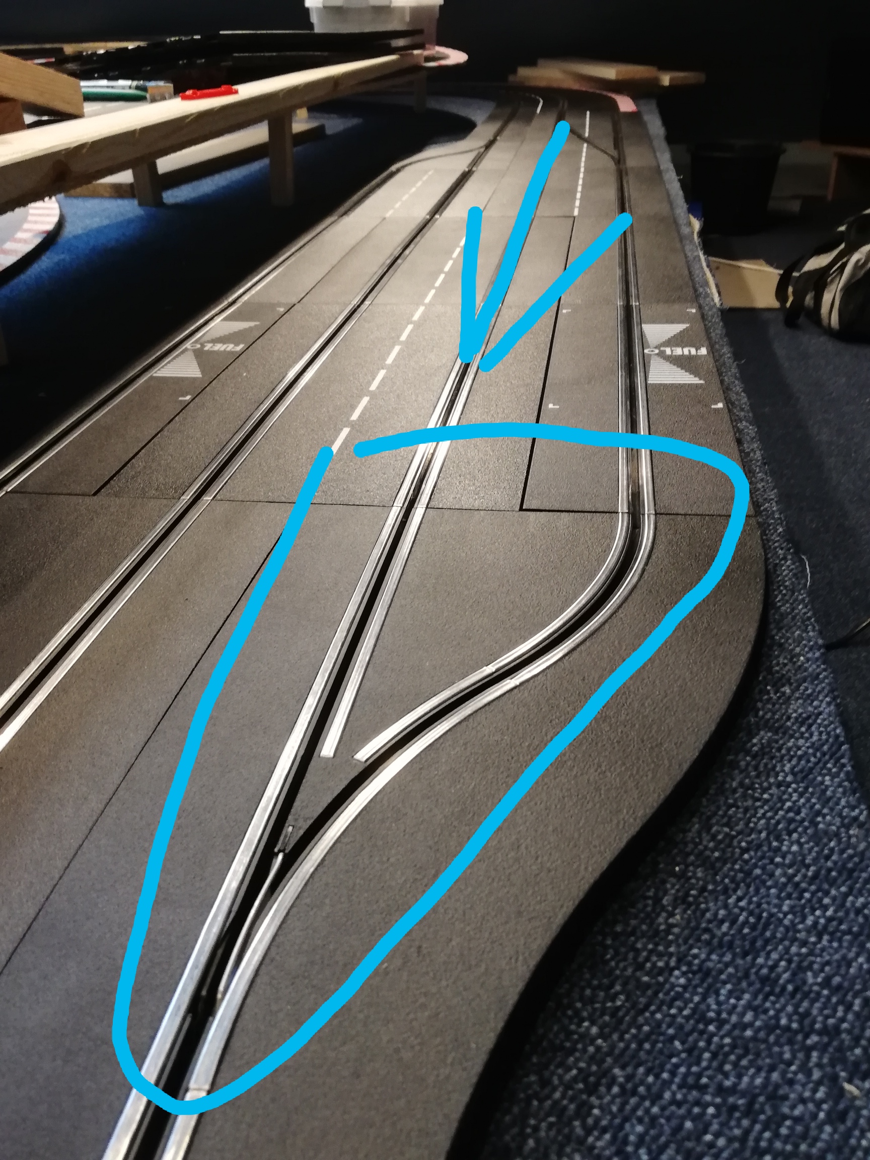

W związku ze zbliżającym się sezonem wracam pomału do budowy, i mam dylemat odnośnie pit stopu.
Chciałbym zrobić dwa równoległe pitstop`y, ale mam mało miejsca z prawej strony i zastanawiam się nad taką opcją, co sądzicie?
Zaletą są długie najazdy co ułatwia podjazd i eliminuje problemy z trafieniem diodą w odpowiednie miejsce.
Przy takim rozwiązaniu jest jeszcze kwestia użycia zwrotnicy w poniższy sposób(pod prąd), czy nic się nie uszkodzi? ktoś próbował takiego rozwiązania?
Czy zrobić tradycyjnie oba z prawej jeden za drugim a między nimi zwrotnice podwójną?
Jak myślicie, która opcja lepsza?

No no, nieźle się prezentuje. A jak tam lewy zjazd do pit stopu?
Posty: 89
Re: Budowa toru Carrera Digital 124, Pruszków Circut
Post #41 autor: Casamio » 17 wrz 2019, 07:23
Hej
Foto (wymiar 2,5m * 1,5m, rozdzielczość 6016x4016) jest z jednej z grup na facebook`u, właściciel wyraził zgodę i przysłał mi zdjęcie w większej rozdzielczości niż to z FB.
Odnośnie tego zjazdu to cały czas mam mieszane uczucia, zastanawiam się czy nie uszkodzi mi się ta zwrotnica. Gdyby okazało się to rozwiązanie klapą to chętnie ją wykorzystam po przeciwnej stronie, tylko czy będzie wtedy działać.

Wg mnie jest to niemożliwe, aby wykorzystać ten zjazd na lewo (oryg pit stop) zastosowałbym raczej tradycyjną zwrotnicę w lewą stronę i żeby była symetria w prawą również.
Posty: 89
Post #43 autor: Casamio » 17 wrz 2019, 11:23
Mro zjazd do lewego pit stopu mam tradycyjną zwrotnicą w lewo, natomiast powrót na tor oryginalną pitstopowa w prawo tylko tak jakby na odwrót (tyl na przód) zamontowaną.
Zdjecie robine z lini mety.

Teraz ok, pasuje ;)

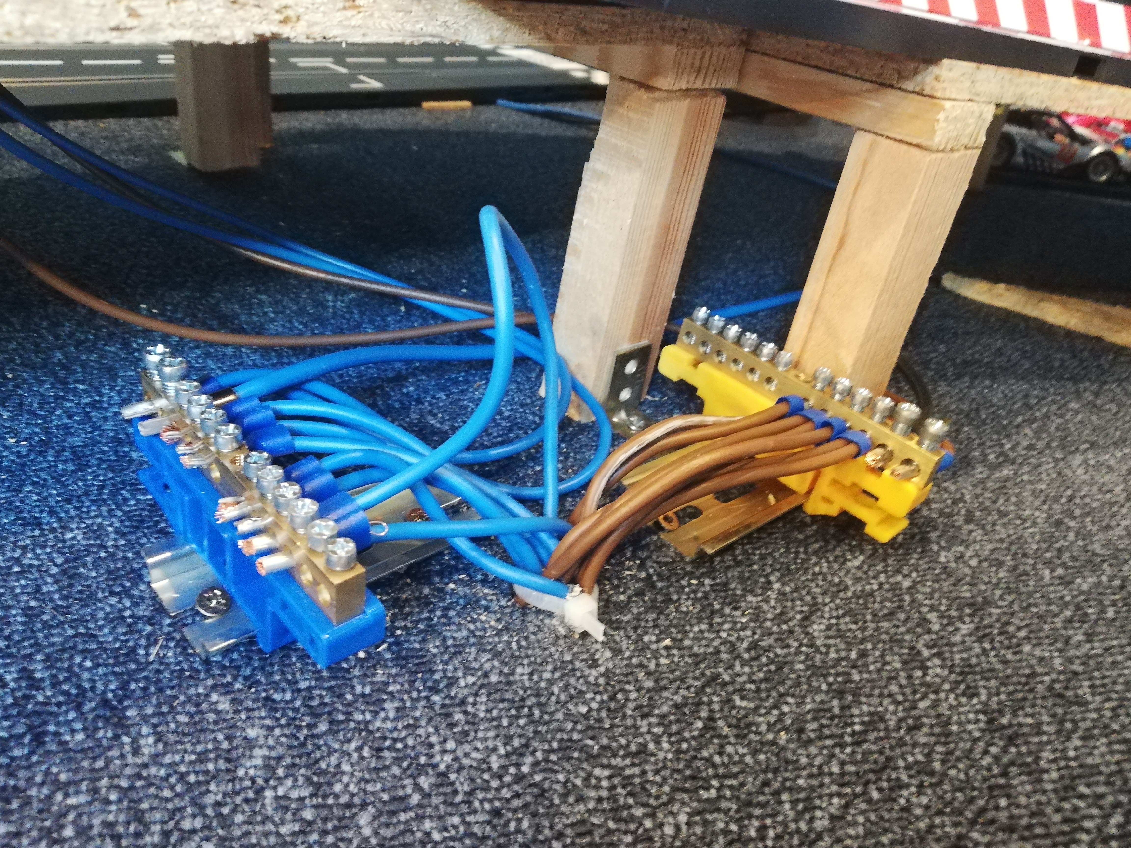

Post #45 autor: Casamio » 13 paź 2019, 10:31

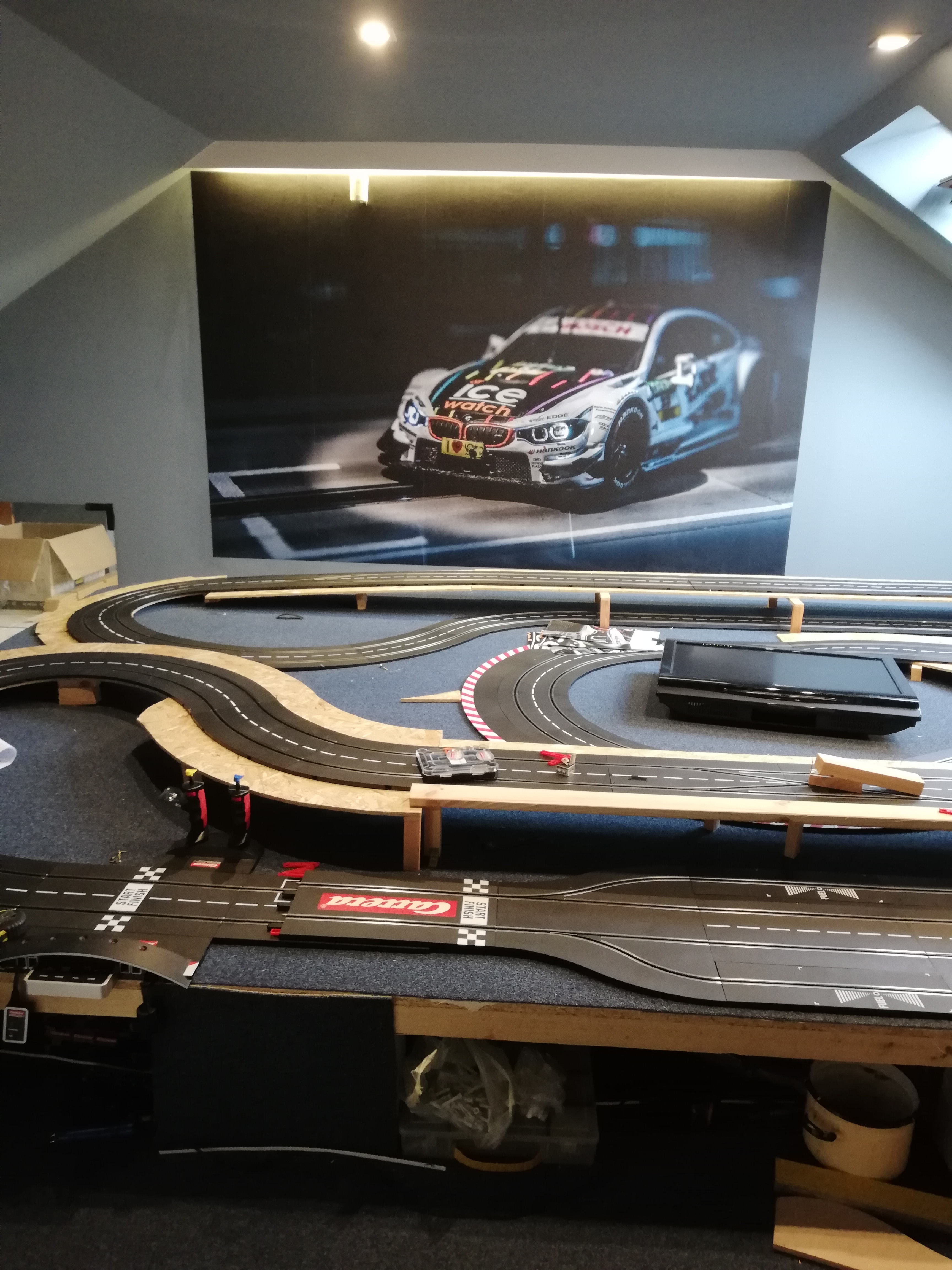

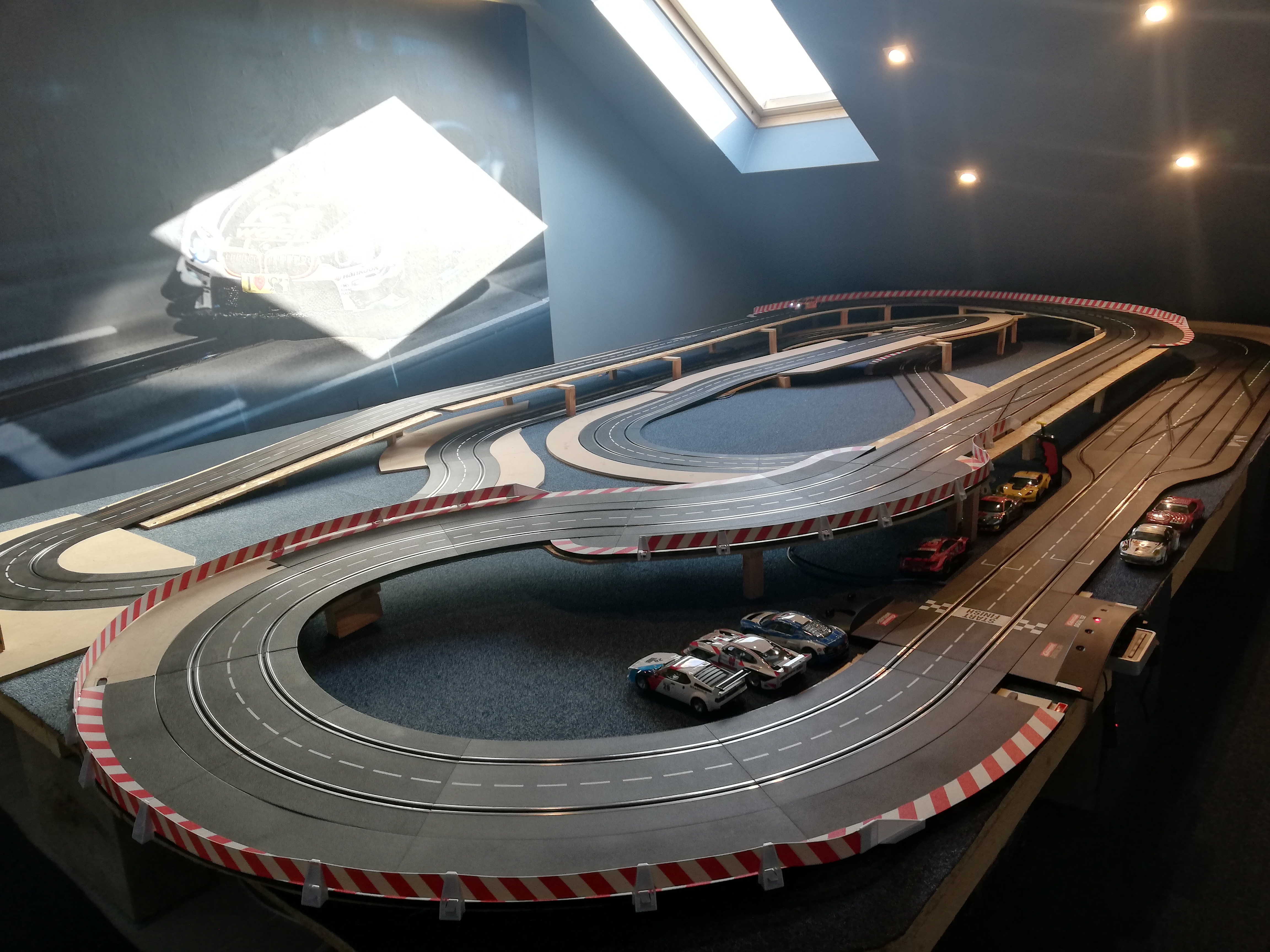

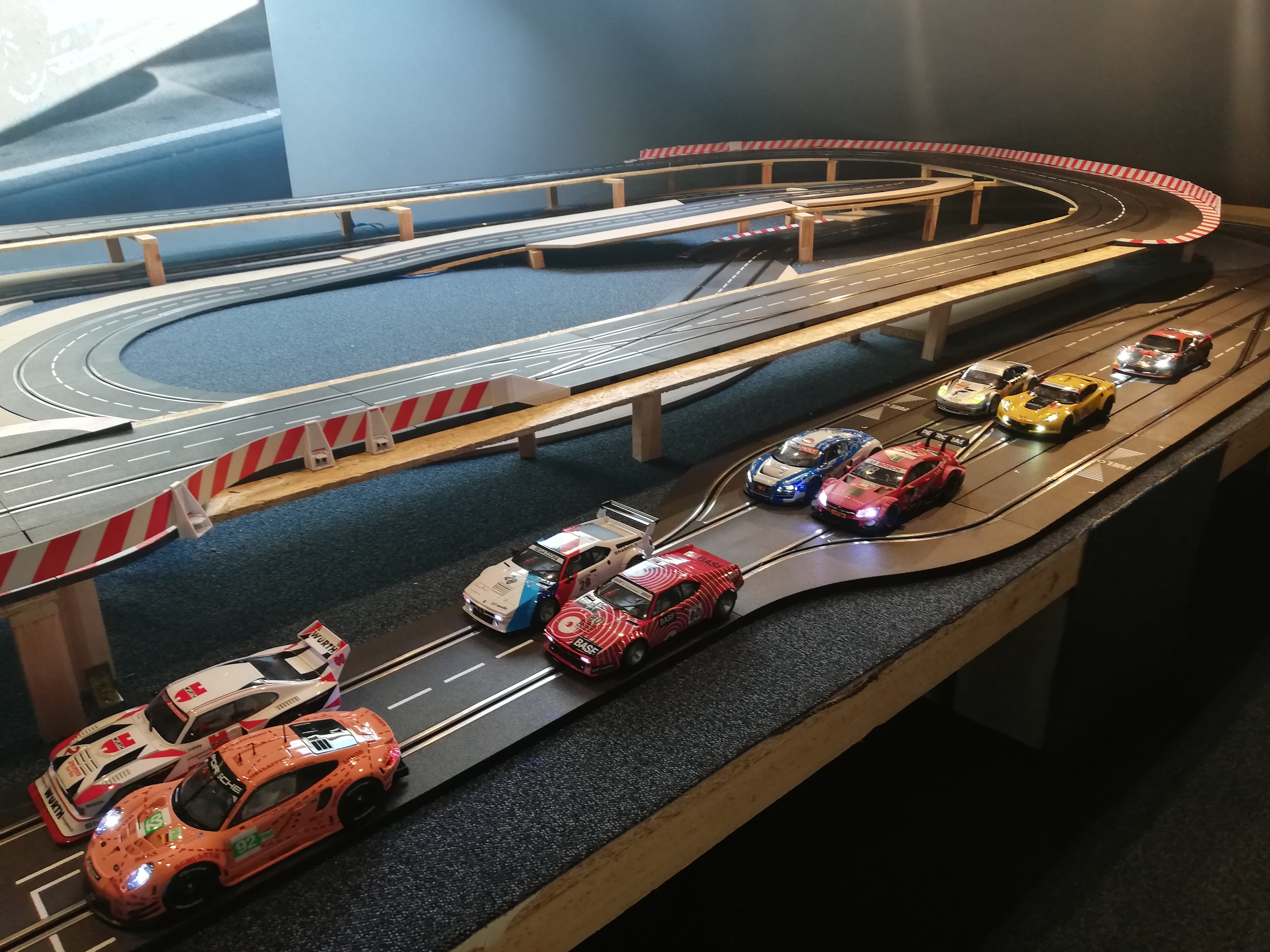

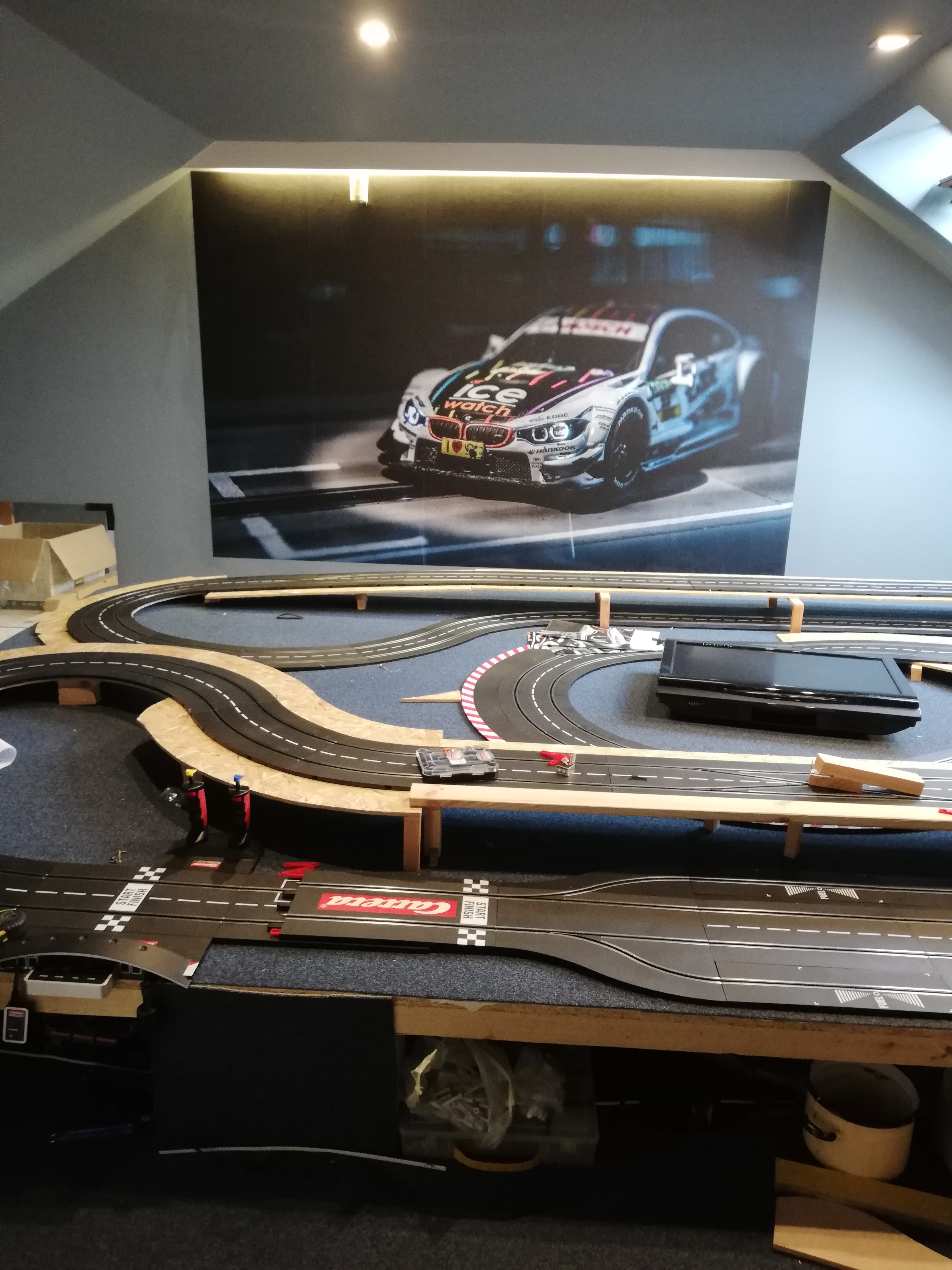

Tor uruchomiony :D , lecz nie obyło się bez perturbacji :evil:
Stan na dziś:
Pobocza w 90% docięte, czekają na pomalowanie i przytwierdzenie do podłoża.

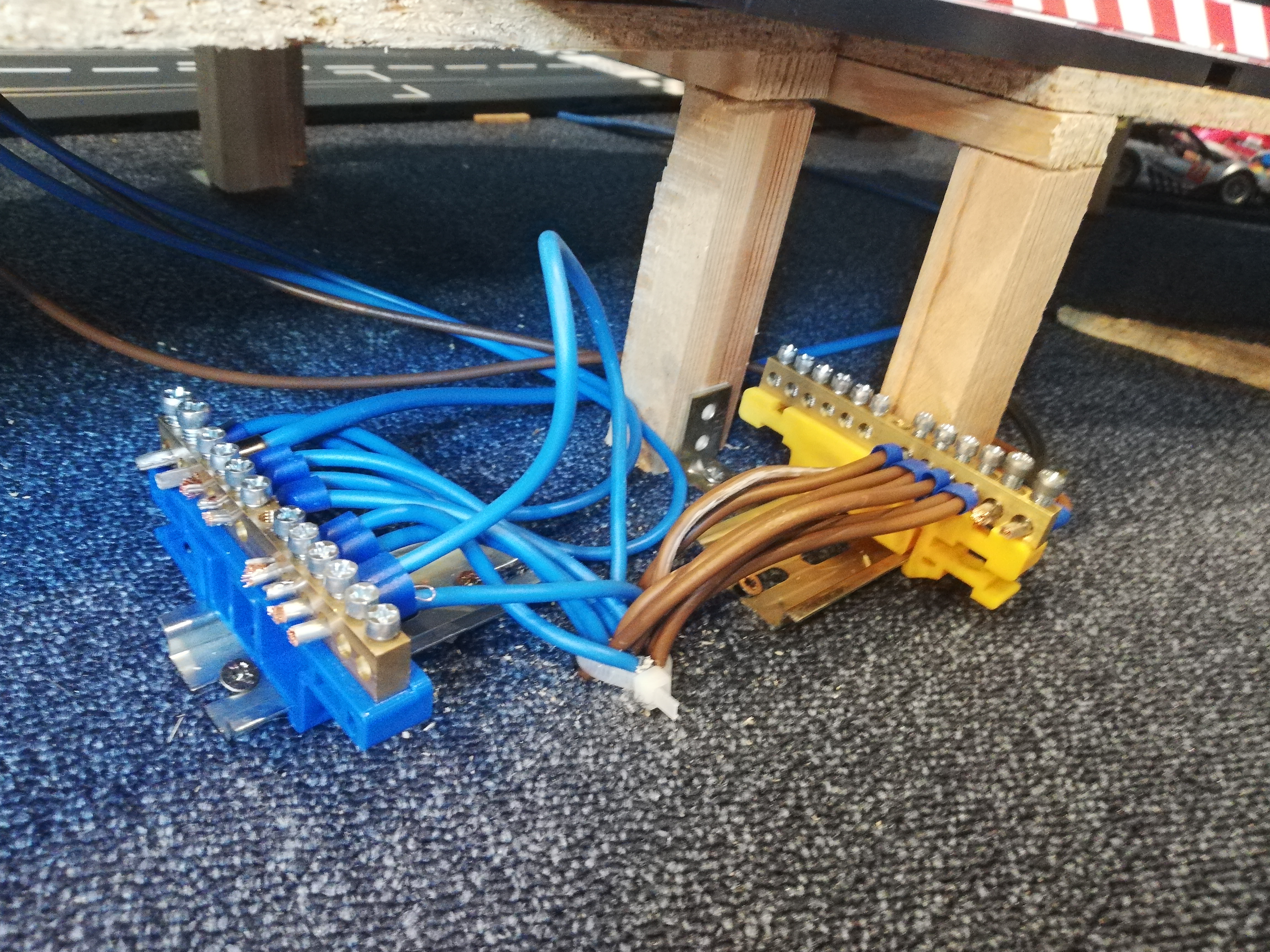

Dodatkowe zasilanie rozprowadzone, ale jest problem ponieważ na torze mam 16,5V. Dlaczego?
Wcześniej miałem 15,8V ale zdiagnozowałem uszkodzoną zwrotnicę i ona dość mocno bruździła. CU podczas jazdy pikało jak alfabet morsa i samochody dziwnie się zachowywały. Po wymianie zwrotnicy napięcie wzrosło ale to chyba jeszcze nie tyle ile powinno być. Zasilacz daje 18V, kwestia długości toru?, chyba dokupię zasilacz laboratoryjny może problem zniknie.
Teraz priorytetem będzie zakup Cockpit XP, który uaktywni zabawę na 100%.
