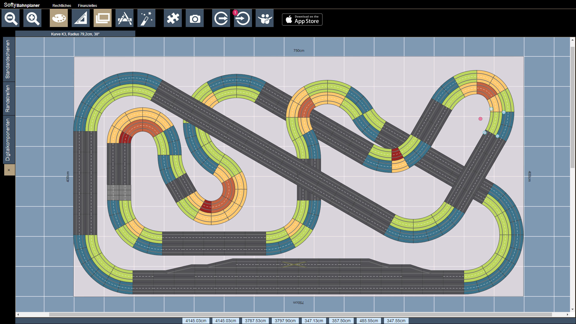

Spox, kolejne uwarunkowanie, wypadające samochodziki z k1 Ale prawdę mówiąc nie planowałem użyć k1 jako pochyłe tylko k4 i k3. A w ogóle to mój tor musi być 4 liniowy Spróbuję załączyć jpg z projektem wstępnym. Pochyłe planuję 1,2 i 3 po pitstopie i ostatni przed wjazdem na tą długą prostą przy pit stopie. Oczywiście szkic to jest i nie umieściłem jeszcze żadnych zwrotnic itp.

Na razie tak średnio mi się podoba, myślę żeby wycisnąć dłuższą trasę trochę...

A taka wersja? trochę dłuższa niż poprzednia... cztery narożne zakręty mogłyby być pochyłe...nie wiem czy pit stop z kolei nie za krótki... co myślicie...
Re: Carrera 132 digit
Zmiany pasa na łukach są błędnie zaprojektowane (powinna poprzedzać je prosta, tz prosta + łuk to kpl.), chyba że zamiast K1 wstawiłeś błędnie zmianę pasa. Przy tak dużym miejscu na tor pokusiłbym się o pobocza dla jazdy klasą 124. Jeśli zależy Ci na czterech torach to skróć ale zrób pobocza. Gdzieś na YT widziałem tor z dwoma zakrętami 90 st z luków pochyłych, ale tylko na dwa tory (Pin Nuckel). Zjazd na PIT stop można wydłużyć, zastosuj typowy zjazd, jest on długości jednej prostej, a nie jak u Ciebie z dwóch części.

Dzięki MRO. Zmiana pasa na łukach rzeczywiście składa się z prostej i łuku. Po prostu program do projektowania daje inną opcję i tym się zasugerowałem. Zjazd do pit stopu faktycznie może być jednokawałkowy, teraz to obczaiłem dopiero A co do 124 to raczej wolę 132 bo mam takie samochodziki już i raczej tak zostanie. Przy czterech pasach w 132 pobocza myślę, że nie będą potrzebne a szkoda mi miejsca. Trochę się zastanawiałem nad zasadnością czterech pasów w ogóle i czy nie przedłużyć toru jakoś absurdalnie na dwóch pasach, ale wydaje mi się,że w skali fajności cztery pasy biją na głowę dwa. Trochę jeszcze będę musiał przemyśleć, bo widzę teraz, że ciężko będzie zjechać do pitstopu z zewnętznego pasa. A co myślicie o czterech pasach w ogóle?
Hej, cztery pasy są bardziej widowiskowe, oczywiście że będą jeździły po nich co najmniej 4 auta. Co do 124 i poboczy, zawsze auto można dokupić, jeśli będzie ścigać się ta sama ekipa, to każdy kupuje swój pojazd i różnorodność zawodów jest. Sugerowałbym krótszą trasę ale z zakrętami które dadzą płynny przejazd. Czyli otwierające i zamykające. Dojście do toru też jest ważne aby sprawnie stawiać auta które wypadną.
