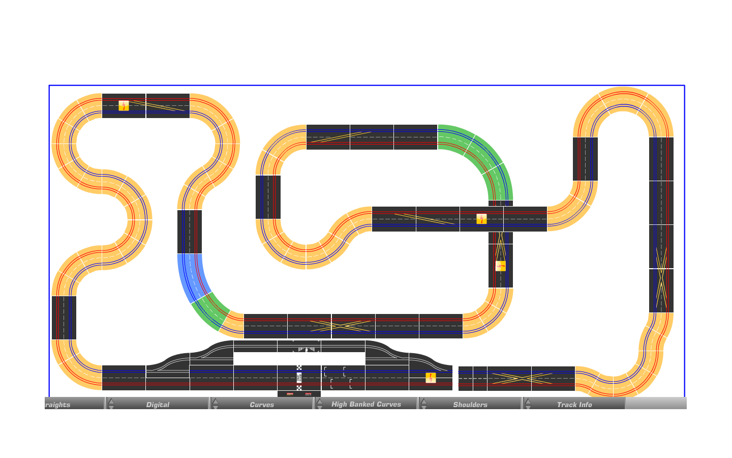

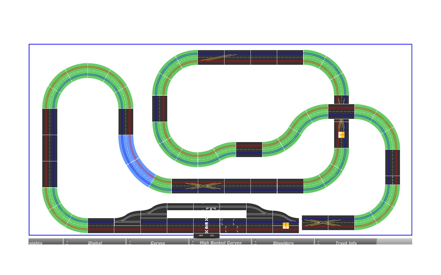

Prośba o opinie i sugestie.
Trzeba kończyć projekt i brać się za wykonanie :-)
Posty: 386
Re: Zaczynam budowę World Final 2015
Post #48 autor: mrobaszki » 03 lut 2017, 19:32
2byszek pisze:Prośba o opinie i sugestie.
Wg mnie:
dużo łuków 1/30 - kosztowne
4 szt łuku 2/30 - dwa zostają niewykorzystane z kpl. (w kpl przy zakupie jest 6 sztuk)
1 szt łuku 3/30 - pięć zostaje niewykorzystanych z kpl.(w kpl przy zakupie jest 6 sztuk)
Pojedyncze sztuki raczej się nie pojawiają u nas na allegro (przez dwa lata kupiłem jedyne 5 sztuk 2/30 które się ukazały)
Moim zdaniem, zaznaczam moim, nie będzie płynności przejazdu, auta będą często wypadać, osoby korzystające z toru sporadycznie, czyli goście
nie pośmigają. Pewnie trzeba będzie ograniczyć gaz na CU żeby mało wprawieni gracze mogli się pobawić. A częste wkładanie aut
po jakimś czasie nudzi. To moja, może nieobiektywna opinia o którą prosiłeś.

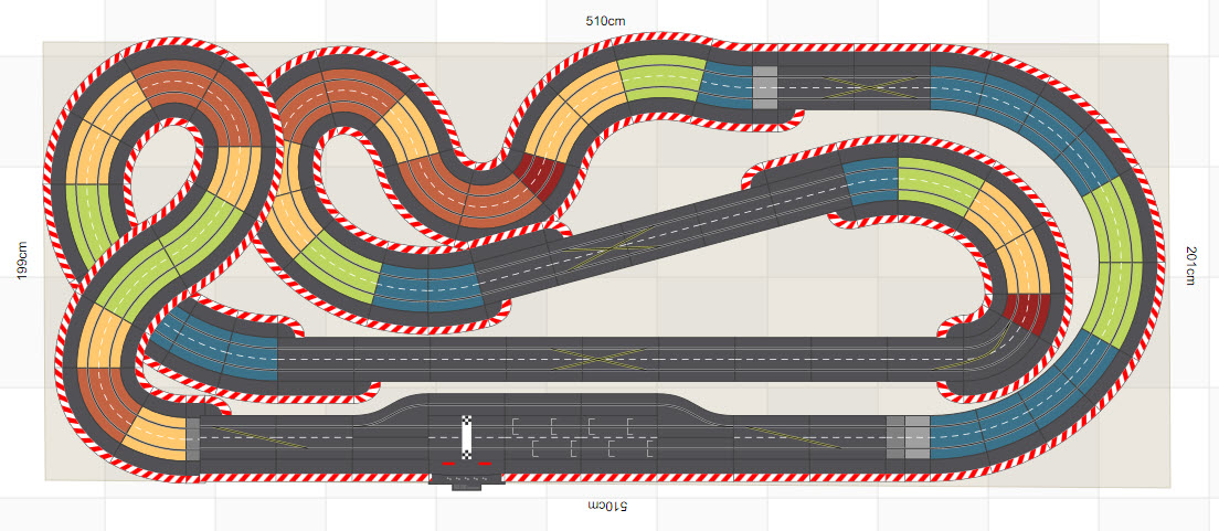

Zbyszek,
widzę, że "gorączka" torów powoli ciebie ogarnia :lol: . Bardzo dobrze!
Zaplanowałeś fajny Pit Stop, długa prostą startową i fajny przejazd.
Najlepiej jak trochę popróbujesz i pobudujesz (nie zawsze wszystko można przeliczyć na opłacalność części 8-) ). Tylko jeszcze nie buduj finalnej makiety! Na razie poeksperymentuj w trasach (bo na pewno się ona zmieni ;) )
W miarę doświadczenia wprowadzaj udoskonalenia. Na pewno będą ci potrzebne wszystkie zakręty oprócz K1 bo są w zestawie.
Ważne aby przemyśleć rady kolegów z forum i jeszcze popróbować.
Myślę, że dobrze jakbyś przemyślał poniższe zasady:
1. Wszelkiego zwrotnice, zjazdy (pitstop) NIGDY nie mogą być zaraz za zakrętem. Powinny być poprzedzone co najmniej jedną prostą.
2. Stosuj zakręty otwierające się i zamykające. Co to oznacza?
Zakręt otwierający to taki który składa się z np. K1,K2,K2,K3,K3
Zakręt zamykający to taki który składa się np. z K3, K3, K2,K1
Generalnie cały zakręt jest wtedy płynny gdy składa się z krzywych o różnym promieniu, zacieśniających lub rozwierających. Zobacz sobie na moim planie toru. Tam każdy zakręt tak jest zaplanowany.
3. Proste. Staraj się unikać równoległych prostych. To wprowadza monotonię.
4. Jak chcesz zrobić fajną makietę, zawsze planuj z poboczami. Dzisiaj się wydaje że nie są potrzebne i wszystko w razie czego się zmieści, ale... nie zmieści się :D .
5. K1 nie są takie straszne tylko powinny być dobrze zaplanowane. Np. na szczycie zakrętu. Zakręt zamykający do szczytu zakrętu z 2x K1 i później otwierający do kolejnej prostej.
6. Fajnie jest zaplanować na K3 szykanę, czyli takie wydłużone leżące S (jest też na moim torze). Jest to dość trudny element jazdy.
7. Planuj, buduj, jeździj, zmieniaj i baw się! :D
Popatrz sobie na inne tory. Jakbyś był w Wawie to zapraszam do siebie.
W załączeniu zamieszczam plan toru, który mi się podoba. Szczególnie cześć lewa gdzie mamy długi zakręt zamykający do szczytu zakrętu i później zakręt otwierający do bardzo wydłużonego S, później otwierający lekko i część trudna technicznie mocnych zakrętów ale płynnych do długiej prostej.
Co ty na to?

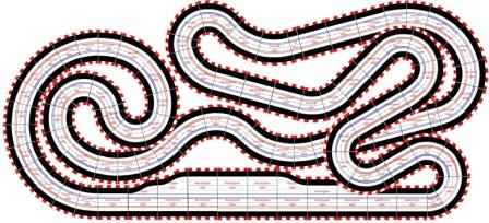

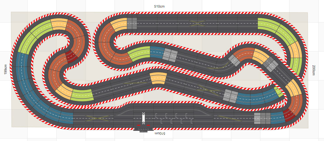

Post #51 autor: Petrus » 03 lut 2017, 23:06
Jeszcze jeden plan też z trochę luźniejszym "ślimakiem" po lewej stronie.
I trasa nr.3 trochę bardziej pokręcona.

Post #52 autor: mrobaszki » 03 lut 2017, 23:25
Ta trasa z luźniejszym ślimakiem mi się podoba :)

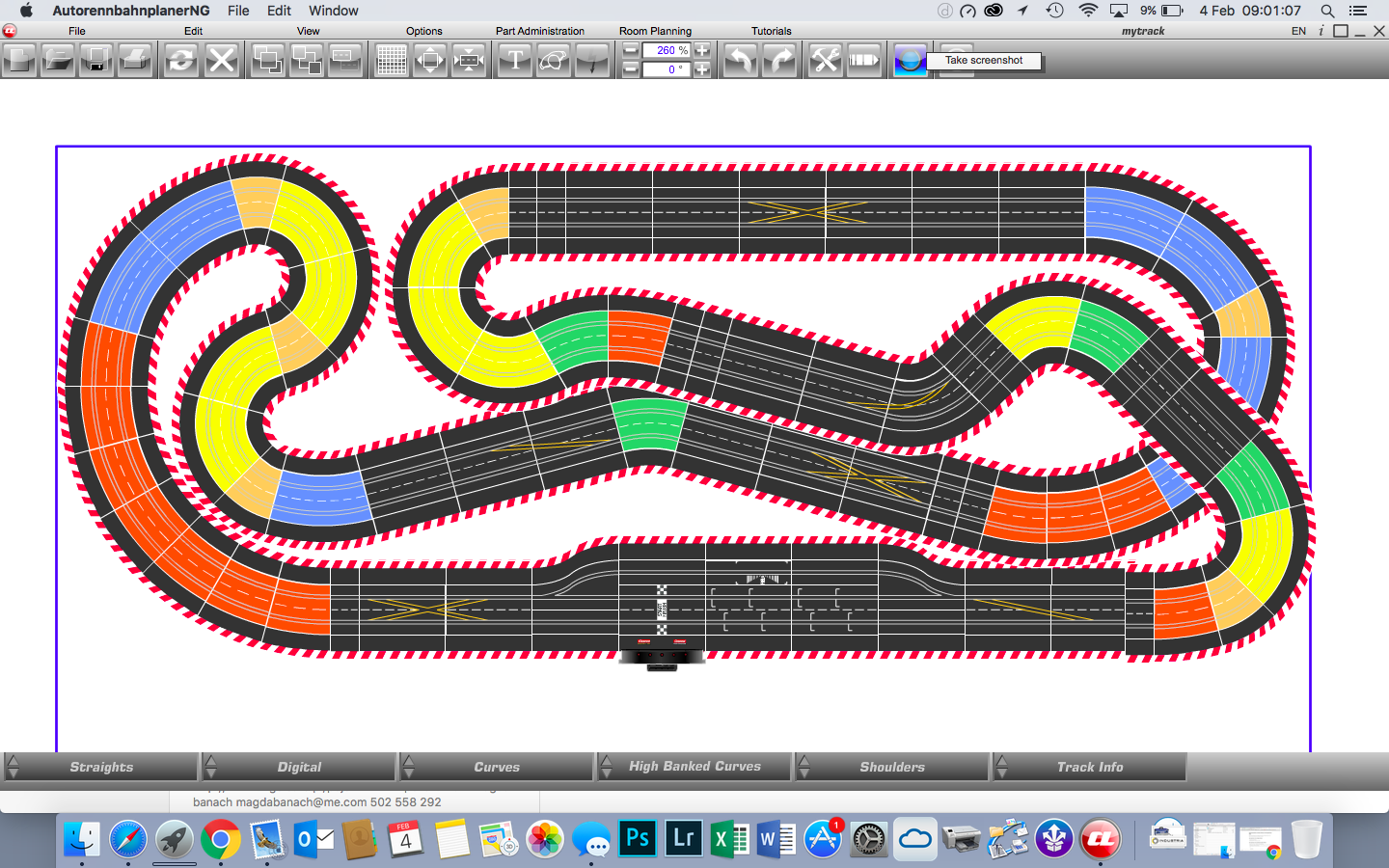

Post #54 autor: 2byszek » 04 lut 2017, 09:03
Ok, decyzja zapadła pracujmy już na moim rysunku (kopi, dzisiaj to się mówi replice :-) ).
Czy moja replika jest ok, czy muszę coś zmienić, głównie chodzi mi o to czy dobrze odczytałem zakręty i czy jazda będzie płynna.
Posty: 386
Post #55 autor: mrobaszki » 04 lut 2017, 09:12
2byszek pisze:Ok, decyzja zapadła pracujmy już na moim rysunku (kopi, dzisiaj to się mówi replice :-) ).
Tak na szybko, to chyba jest błąd w odcinkach prostych 1/3, 1/4. Twój tor ma tylko jeden rodzaj i pewnie dlatego się nie spina.
No pięknie, pięknie :D !
MRO w szczególe przeanalizował plan.
Drobny rozjazd zawsze da się trochę "dogiąć". Oczywiście najlepiej jak się już wszystko "spina" na planie.

Ok, dopracowałem tego ślimaka :) decyzja już zapadła jak tor będzie wyglądał. Ewentualne małe korekty.
Na początek bo już trzeba jeździć kupię zestaw CARRERA Digital 132 30181 DTM Countdown. Jest tam trochę elemntów mi potrzebnych a najważniejsze jest tam auto marki i model do której mam sentyment z reala tylko literki M brakuje :) :) :)
