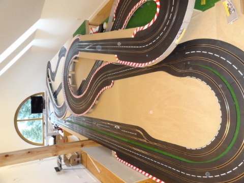

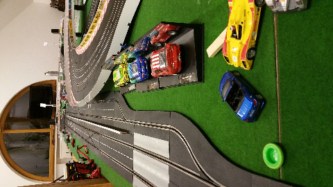

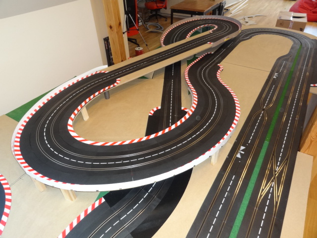

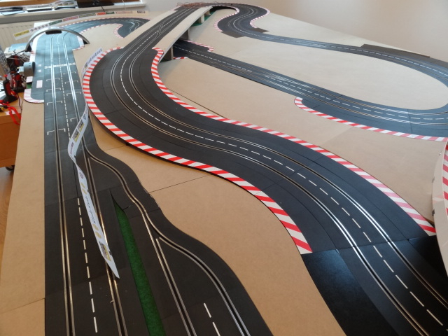

Po pewnym czasie zacząłem się zastanawiać nad upgradem ;) mojego Pit Stopu.
Chodziło o stworzenie Boxu z miejscem na murek oddzielający od właściwego pasa toru, boxu składającego się z co najmniej dwóch miejsc do tankowania i zbudowanego z dwóch pasów.
Pomysłów było wiele.
1.
W tym rozwiązaniu są dwa pasy i jest dużo miejsca oddzielającego od właściwego toru. Niestety wydawał mi się za krótki.
2.
Tutaj już długi pit stop, ale kończący się zjazdem prosto w zakręt. Wypadanie samochodów gwarantowane.

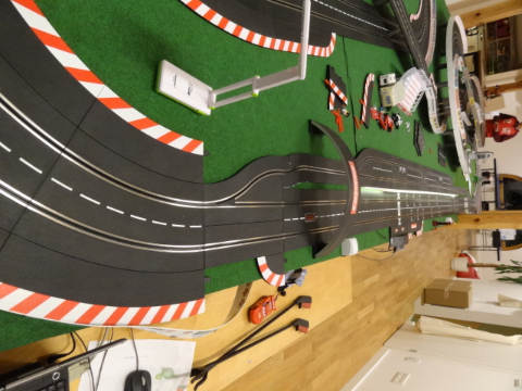

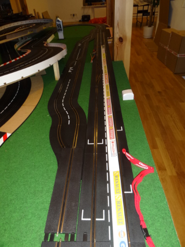

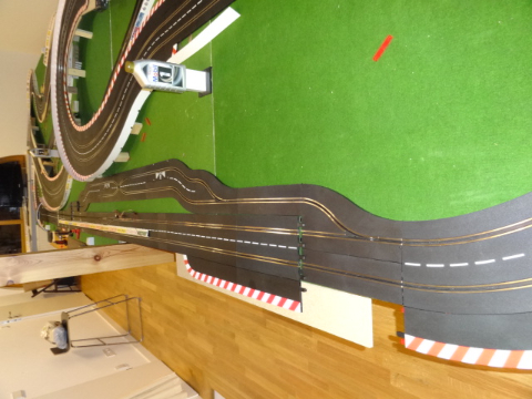

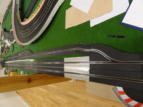

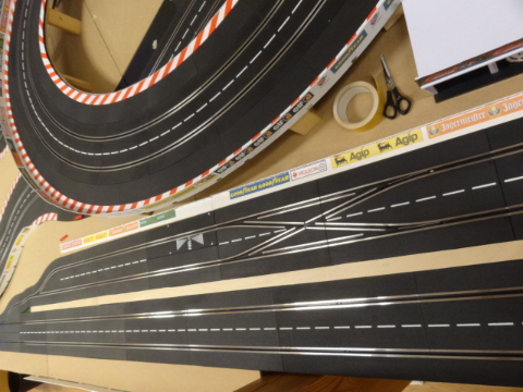

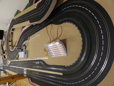

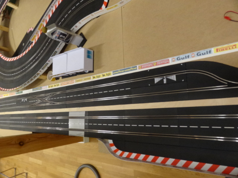

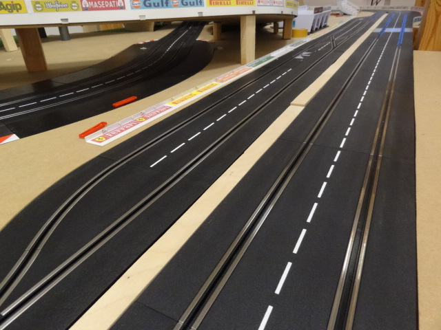

W końcu, po wielu próbach i rozważaniach, stanęło na takim rozwiązaniu:
Rozwiązanie to wykorzystywało krzyżówkę na zmianę pasa po tankowaniu na pierwszym stanowisku i było również wjazdem na drugie stanowisko. Jest to dobre rozwiązanie. Należy jednak pamiętać przy samym wjeździe, którą zwrotnice należy uruchomić aby znaleźć się na właściwym stanowisku.
Jeszcze kilka zdjęć z krzyżówką.
CDN...... :)
Re: PIT STOP - modyfikacje i zmiana w Warsaw Raceway, podwójna zwrotnica

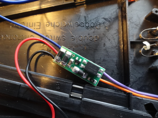

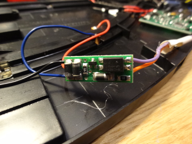

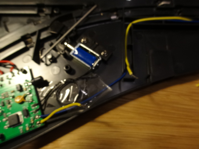

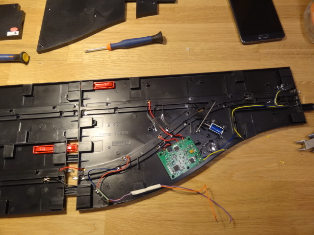

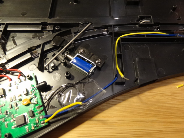

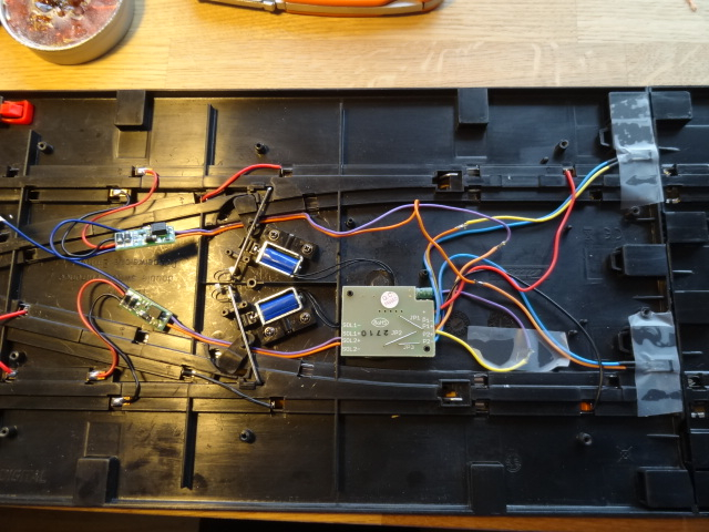

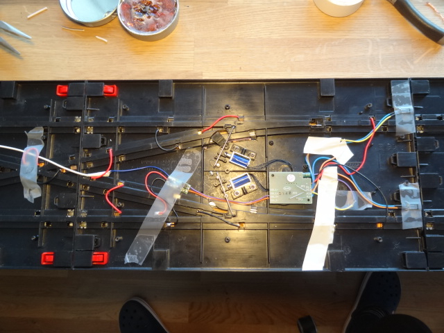

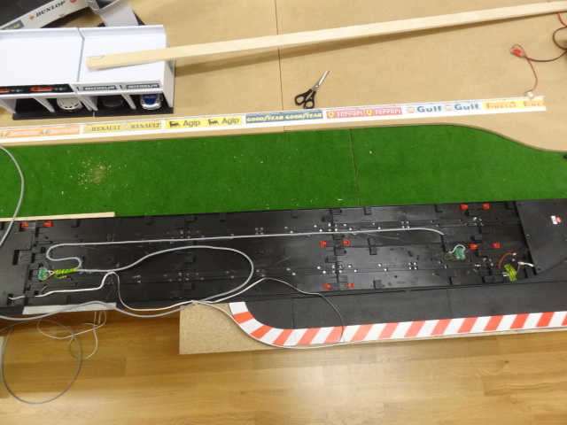

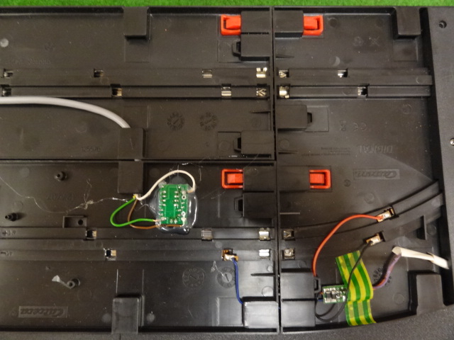

W ostatecznej wersji, zamiast krzyżówki, wstawiłem przerobioną zwrotnicę. Dało to możliwość swobodnego przejazdu przez box jak i wyboru miejsca tankowania.
Zwrotnica została przerobiona tak aby z pierwszego stanowiska można było zjechać tylko na lewą stronę. Wymontowałem diodę sterującą zwrotnicą po prawej stronie, unieruchomiłem zwrotnicę w pozycji "zmiana pasa".

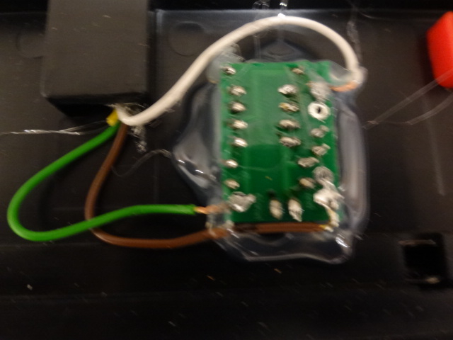

W zwrotnicę wmontowałem również ACS (Anti Colision System), czyli System Antykolizyjny ;) . Jest to niewielki układ elektroniczny, który wykrywa czy w danym momencie samochód stoi w boxie i tankuje i wtedy blokuje możliwość wjazdu do boxu. Eliminuje to możliwość zderzenia się dwóch samochodów w boxie. Wymaga również dostosowania strategii w trakcie wyścigu, szczególnie z wieloma graczami. Trzeba uważnie analizować, które miejsce do tankowania jest wolne, bo w przypadku zajętości trzeba będzie czekać lub jechać dalej bez tankowania.
Teraz jeszcze muszę zastosować ten system w zwrotnicy wjazdu do Pit Stopu.
Kolejnym etapem będzie wbudowanie diod komunikujących się z moim programem Cockpit-xp w celu pomiaru wjazdu do boxu i wyjazdu.

ACS (System antykolizyjny) z powodzeniem zamontowany w zwrotnicy PitStopu :mrgreen:
Teraz trzeba uważać czy miejsce tankowania nie jest zajęte bo nie można będzie wjechać.

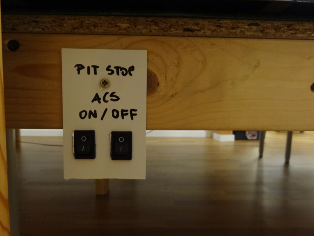

Wymyśliłem, że jeszcze zrobię wyłączniki tego systemu, jeśli jednak zdecydowałbym się robić wyścig z możliwością tankowania kilku samochodów na jednym polu pitstopu. To następny krok :D . Kurcze to się nigdy nie skończy :lol: .
No i również wyłączniki systemu ACS znalazły swoje miejsce i funkcjonują. Super sprawa. Jeździmy z profilami tankowania i symulacją deszczu oraz symulacji awarii, więc zjazdy do Pit Stopu są dosyć częste. ACS zabezpiecza przed tłokiem w pitstop. Ale jak jest więcej samochodów można je wyłączyć.

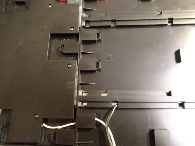

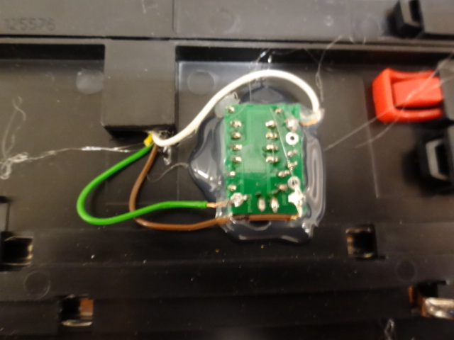

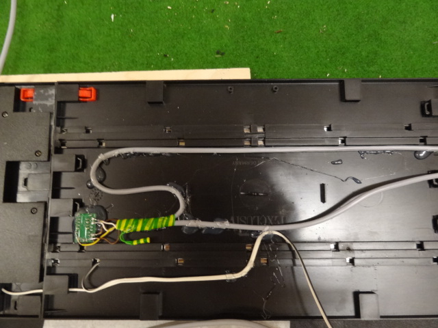

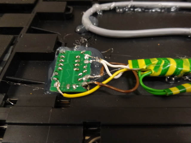

No i elektronifikacja :? Pit Stopu zakończona.

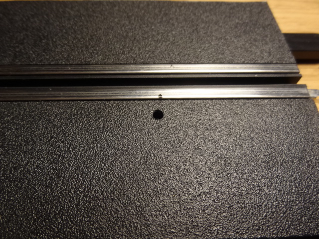

Wbudowałem wszystkie czujniki wjazdu i wyjazdu z Boxu oraz podłączyłem do USB - BOX. Działa wyśmienicie ! :)

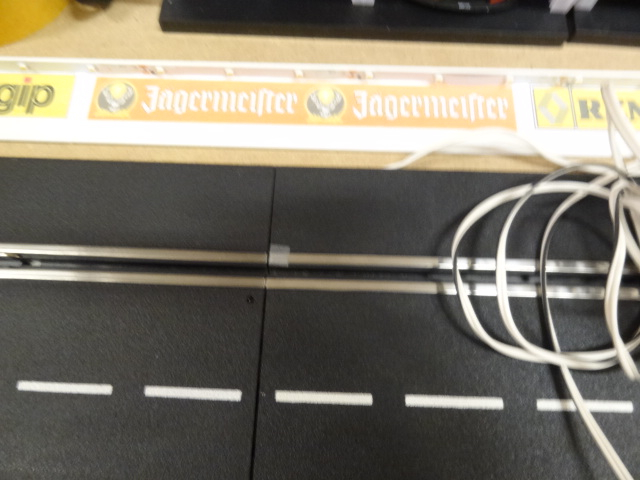

Poniżej zdjęcie z umieszczonego czujnika. Jest zalany klejem na gorąco. Widać również jak się prezentuje z drugiej strony szyny. Widoczny jest jedynie 3mm otworek. Należy go wywiercić 11,5 mm od krawędzi slotu.
No i oczywiście Przewód ekranowany. Podstawa jeśli chcecie przesyłać taki wrażliwy sygnał.
